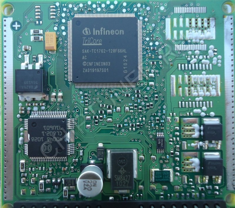

X-Side777 Опубликовано 5 июня, 2016 Поделиться Опубликовано 5 июня, 2016 Извините конечно, но никто не разбирался, что означают (1334) на данной микросхеме 40048 1334? Просто интересно играет какую нибудь роль? Нужна просто такая микросхема для блока управления Kia Rio 2014 года Ссылка на комментарий Поделиться на другие сайты Поделиться

X-Side777 Опубликовано 5 июня, 2016 Поделиться Опубликовано 5 июня, 2016 Схемы нет, а так вроде бы от нее идет на ключи катушек зажигания, просто как подаешь питание на блок, начинает сильно греться данная микросхема. На машине проверял есть все кроме искры, и ошибка по возбуждению генератора. На исправной машине на генератор приходят импульсы с моторного блока, а здесь этого нет. В машину попала молния, после этого нет искры. Импульсы на генератор возможно с этой микросхемы идет. Ссылка на комментарий Поделиться на другие сайты Поделиться
dyrokol Опубликовано 5 июня, 2016 Поделиться Опубликовано 5 июня, 2016 (изменено) ну да сейчас мода генератор управлять ШИМом, ищи эту микросхему на алиэкспрессе, продавца проверяй на алитрекере, цифири (1334) ничего не значат, значение имеет только лишь 40048. дорогое удовольствие эта микросхемка почти 1000 р. за 2 шт. Изменено 5 июня, 2016 пользователем dyrokol Ссылка на комментарий Поделиться на другие сайты Поделиться
димончик Опубликовано 5 июня, 2016 Поделиться Опубликовано 5 июня, 2016 (изменено) Извините конечно, но никто не разбирался, что означают (1334) на данной микросхеме 40048 1334? Просто интересно играет какую нибудь роль? Нужна просто такая микросхема для блока управления Kia Rio 2014 года В боше МЕ17.9.7 стоит.Я оттуда в Kia Rio пихал....Если срочно нужно. Изменено 5 июня, 2016 пользователем димончик Ссылка на комментарий Поделиться на другие сайты Поделиться
X-Side777 Опубликовано 5 июня, 2016 Поделиться Опубликовано 5 июня, 2016 В боше МЕ17.9.7 стоит.Я оттуда в Kia Rio пихал....Если срочно нужно. Меняли из за чего, у меня только искры нет, из за этой микры может такое быть? ну да сейчас мода генератор управлять ШИМом, ищи эту микросхему на алиэкспрессе, продавца проверяй на алитрекере, цифири (1334) ничего не значат, значение имеет только лишь 40048. дорогое удовольствие эта микросхемка почти 1000 р. за 2 шт. Спасибо большое за информацию. Ссылка на комментарий Поделиться на другие сайты Поделиться
димончик Опубликовано 5 июня, 2016 Поделиться Опубликовано 5 июня, 2016 Меняли из за чего, у меня только искры нет, из за этой микры может такое быть? 2 форсунки лили или вообще не работали.Точно не помню.Искра была. Ссылка на комментарий Поделиться на другие сайты Поделиться

X-Side777 Опубликовано 7 июня, 2016 Поделиться Опубликовано 7 июня, 2016 Впаял 40048 с 17.9.7 приора и машина завелась, так что управление ключами зажигания 100% идет от этой микросхемы. Всем спасибо! Ссылка на комментарий Поделиться на другие сайты Поделиться
