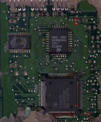

rtk76 Опубликовано 21 декабря, 2009 Поделиться Опубликовано 21 декабря, 2009 (изменено) скажи как заливал прошивку, можно ли зделать это не ковыряя эбу? Не ковыряя эбу неполучится,надо перимычку ставить и ножку процесора подымать.Прошивка заливается через прогроматор. Изменено 21 декабря, 2009 пользователем rtk76 Ссылка на комментарий Поделиться на другие сайты Поделиться
ALEX Опубликовано 21 декабря, 2009 Поделиться Опубликовано 21 декабря, 2009 Такая же машинка и такая же проблема. nemez36 , скажи как заливал прошивку, можно ли зделать это не ковыряя эбу? после закачки прошивы без иммо, отпаять 4ю ногу процессора и соединить две точки, отмеченные на фото, перемычкой. стоит флешка 28F512 2 Ссылка на комментарий Поделиться на другие сайты Поделиться

www23 Опубликовано 8 октября, 2012 Поделиться Опубликовано 8 октября, 2012 (изменено) Чем прошивать этот блок подскажите пожалуйста . не блок а микросхему 28F512 отпаять и в программатор пост №8 и потом еще перемычку поставить Изменено 8 октября, 2012 пользователем www23 Ссылка на комментарий Поделиться на другие сайты Поделиться
