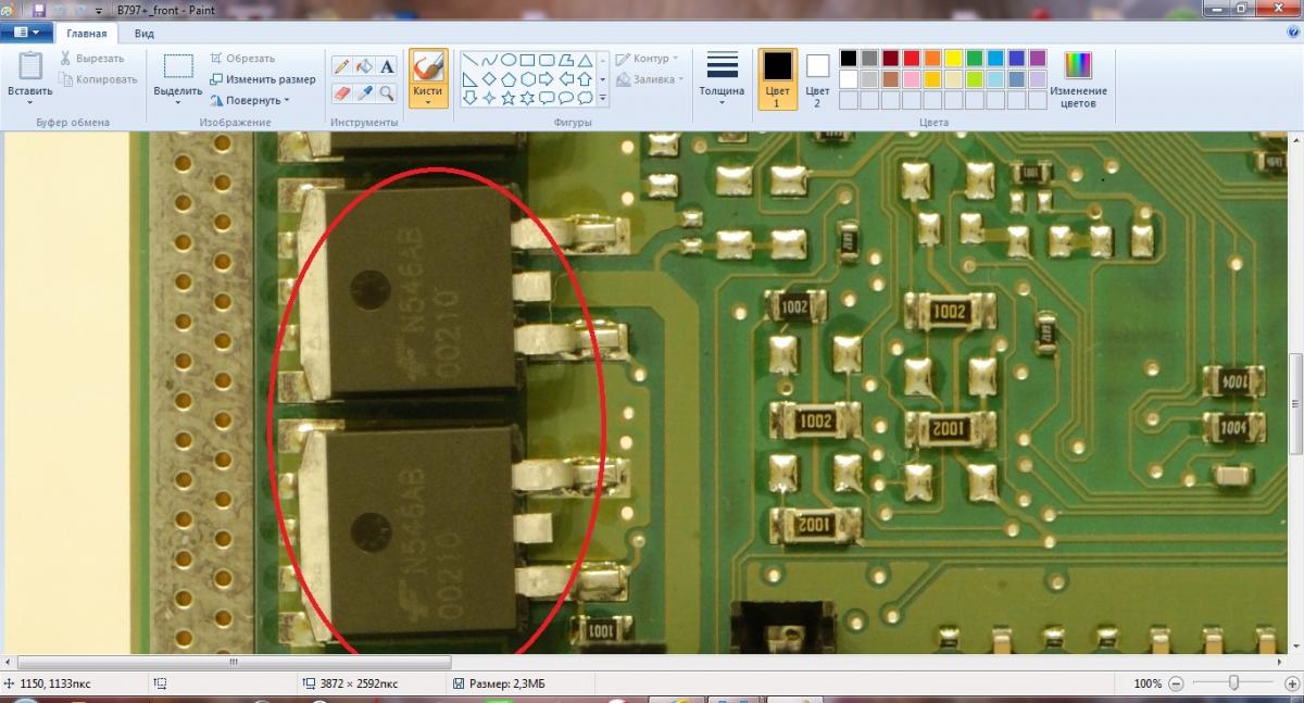

2114 Опубликовано 28 октября, 2014 Поделиться Опубликовано 28 октября, 2014 Всем привет.Ваз 2107 с эбу м73.На авто нет искры.Поставили новый эбу-искра появилась и Авто завелось.В чем может быть причина.Ключи зажигания или?Если не трудно покажите на фото.Заранее спасибо. Ссылка на комментарий Поделиться на другие сайты Поделиться

валера_фс Опубликовано 28 октября, 2014 Поделиться Опубликовано 28 октября, 2014 могут быть ключики и еще рядом стоит резистор зеленого цвета, бывает что он сгорает. Ссылка на комментарий Поделиться на другие сайты Поделиться
2114 Опубликовано 28 октября, 2014 Автор Поделиться Опубликовано 28 октября, 2014 да стоит.а можно ли этот резистор вызвонить на сопративление в месте с ключами.Какое должно быть сопративление тогда? Ссылка на комментарий Поделиться на другие сайты Поделиться
ГРЕК Опубликовано 28 октября, 2014 Поделиться Опубликовано 28 октября, 2014 Центральный контакт не должен звониться(есть сопротивление) цешкой на крайние. Ссылка на комментарий Поделиться на другие сайты Поделиться

Poltergeist Опубликовано 31 октября, 2014 Поделиться Опубликовано 31 октября, 2014 а можно ли этот резистор вызвонить на сопративление Зеленый резистор 0,02 Ома. Как вариант- капелька припоя,. Ссылка на комментарий Поделиться на другие сайты Поделиться
