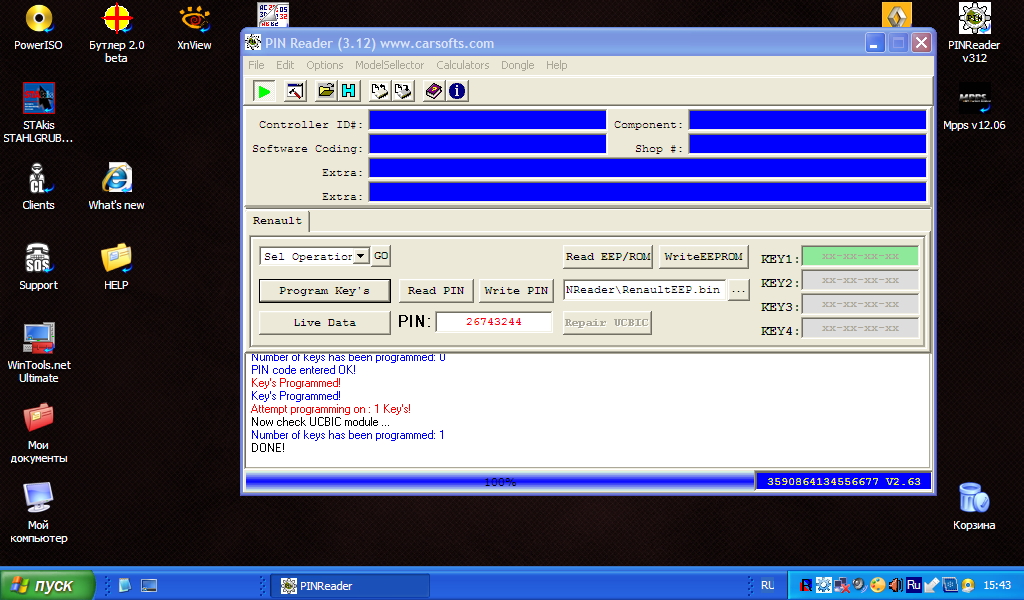

Valerevich Опубликовано 10 марта, 2018 Поделиться Опубликовано 10 марта, 2018 (изменено) Коллеги, подскажите, для лаунча может кто пин по вину вычислить? Сам лаунч показывает какой то кей - но он в каком то коде. Клипа нет. Или может кто поделиться схемой подключения Галеты4 и сириуса 32 с ипромом 29F200BB для третьего пути, о котором такчично умолчим ))) Схемы, которые гуглятся в инете разные. В самой китайской Гале по проге вижу возможность репрога сириуса, а в хелпе схему подключения не могу найти. Ну и да, суть проблемы. как в начальном посте. Сценик1 1,6 бензинка. После снятия АКБ лампочка иммо не горит никак вообще. Только при тесте лампочки лаунчем. Стартер крутит, бензонасос гудит. Искры нет. С кнопки ключа авто открывается-закрывается. Данные: Крышка ЭБУsirius 32 (не N)S 11003800082000568737700110471Процессор:simenssak-c167sr-rms 108 413 083 a Изменено 10 марта, 2018 пользователем Valerevich Ссылка на комментарий Поделиться на другие сайты Поделиться
damir031 Опубликовано 10 марта, 2018 Поделиться Опубликовано 10 марта, 2018 на просторах китая стрелялка есть. Я лаунчем поднять немог пока недобился как положено моргать иммо индикатора, рабочая пара Ссылка на комментарий Поделиться на другие сайты Поделиться
MASANY Опубликовано 10 марта, 2018 Поделиться Опубликовано 10 марта, 2018 на просторах китая стрелялка есть. ........ рабочая пара + Скрин 22 поста открой - чем делается по ОБД,= пин- синхра- и укладкой ключа Как делается без мазохизма и уродования все уже украдено до нас Ссылка на комментарий Поделиться на другие сайты Поделиться
