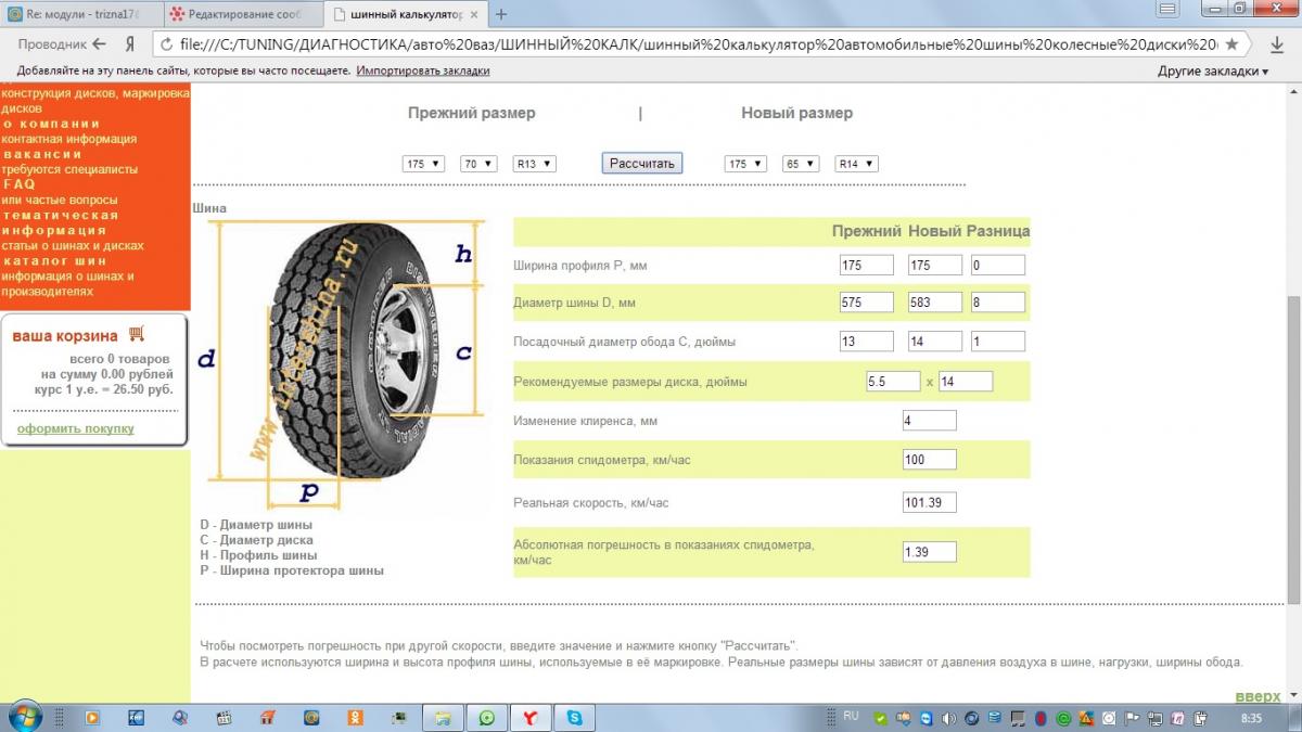

тас Опубликовано 30 октября, 2014 Поделиться Опубликовано 30 октября, 2014 Здравствуйте.Расход повысился после того как поставили резину R14?Как мы знаем,ДСА выдает 6 импульсов на 1 метр пробега автомобиля,и если поставить резину большего диаметра,то на эти 6 импульсов приходятся не 1 метр ,а несколько больше.Проще говоря ,одометр показывает скорость и пробег меньшие,чем есть на самом деле. и это выражается в разности r13-r14 =100-98,63- Абсолютная погрешность в показаниях спидометра, составит минус 1.37 км \ч те, это ни о чем ! Ссылка на комментарий Поделиться на другие сайты Поделиться
тас Опубликовано 30 октября, 2014 Поделиться Опубликовано 30 октября, 2014 а вот что калькулятор показывает ! Ссылка на комментарий Поделиться на другие сайты Поделиться
Славик535 Опубликовано 30 октября, 2014 Автор Поделиться Опубликовано 30 октября, 2014 Здравствуйте.Расход повысился после того как поставили резину R14?Как мы знаем,ДСА выдает 6 импульсов на 1 метр пробега автомобиля,и если поставить резину большего диаметра,то на эти 6 импульсов приходятся не 1 метр ,а несколько больше.Проще говоря ,одометр показывает скорость и пробег меньшие,чем есть на самом деле. Погрешность мала и это выражается в разности r13-r14 =100-98,63- Абсолютная погрешность в показаниях спидометра, составит минус 1.37 км \ч те, это ни о чем ! Согласен это не погрешность вовсе почти Сегодня снимаю логи с проши ММК е-2 заливаю сток катаюсь и еще раз смотрю логи. (снятые логи с ммк выложу тут, может кому то будет интересно) Ссылка на комментарий Поделиться на другие сайты Поделиться
