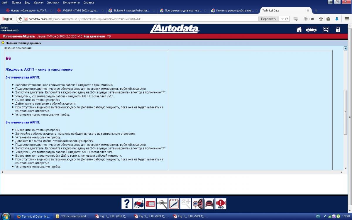

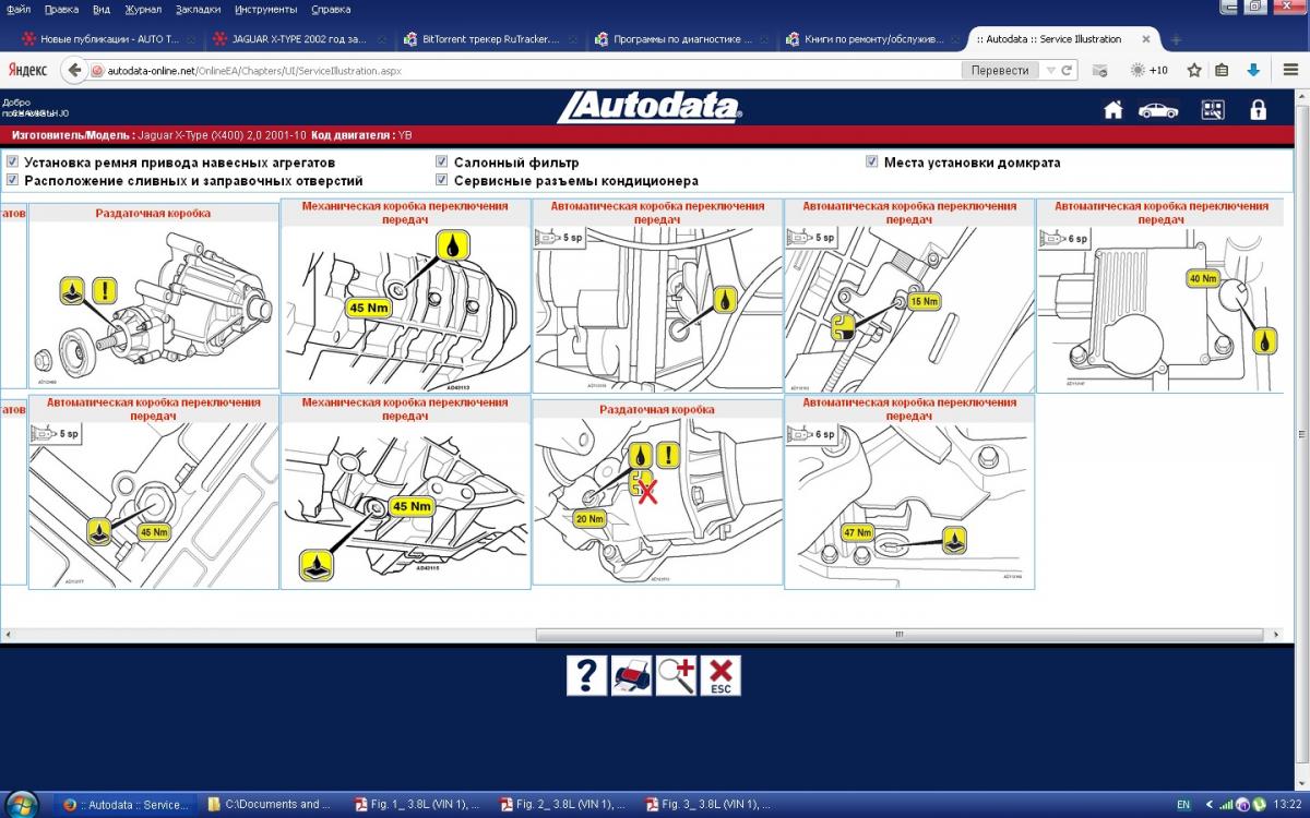

endru Опубликовано 31 марта, 2016 Поделиться Опубликовано 31 марта, 2016 Автодата в онлайне ? и сколько на год если не секрет?? Ссылка на комментарий Поделиться на другие сайты Поделиться
