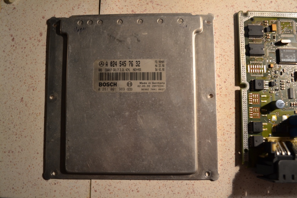

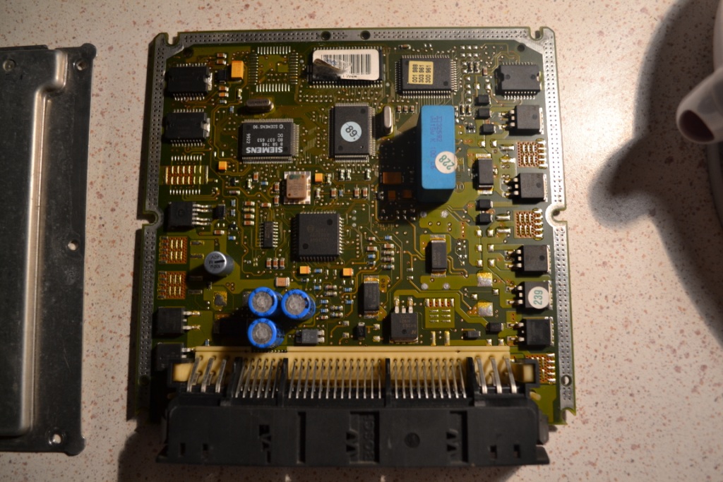

lamaka Опубликовано 26 марта, 2015 Поделиться Опубликовано 26 марта, 2015 Может кто подскажет, как подключиться по пинам к блоку? Или может BDM'ом можно прочитать флэш? Ссылка на комментарий Поделиться на другие сайты Поделиться
vitkos Опубликовано 26 марта, 2015 Поделиться Опубликовано 26 марта, 2015 В 26.03.2015 в 08:56, lamaka сказал: Может кто подскажет, как подключиться по пинам к блоку? Или может BDM'ом можно прочитать флэш? Нет там BDM. P.S. Читал такой блок (EDC15C0) недавно MPPS, остальное ничто не взяло... Ссылка на комментарий Поделиться на другие сайты Поделиться
lamaka Опубликовано 26 марта, 2015 Поделиться Опубликовано 26 марта, 2015 В 26.03.2015 в 09:23, vitkos сказал: Нет там BDM. P.S. Читал такой блок (EDC15C0) недавно MPPS, остальное ничто не взяло... МППС есть... может подскажешь к каким пинам на блоке подключиться, чтобы на столе прочитать? я так понимаю там только питание и земля, ну и К-линия? Ссылка на комментарий Поделиться на другие сайты Поделиться
lamaka Опубликовано 26 марта, 2015 Поделиться Опубликовано 26 марта, 2015 (изменено) погуглил по распиновке и пока точно могу сказать, что: Т1 | 7 пин - 12В 5 пин - Земля Т2 | 13 пин - 12В Т3 | 28 пин - K-line не могу определиться только с 2-мя пинами в терминале Т1: 1-ый и 8-ой. В гугле на разных ресурсах разная инфа. Где-то +12В надо подавать только на 7 и 8, где-то на 1 и 7, где-то на все три пина 1, 7 и 8... Изменено 26 марта, 2015 пользователем lamaka 1 Ссылка на комментарий Поделиться на другие сайты Поделиться
lamaka Опубликовано 26 марта, 2015 Поделиться Опубликовано 26 марта, 2015 (изменено) Итого распиновка для этого блока как на картинке в предыдущем посте. Подключился китайской Галлеттой 1260 и все без проблем слил... Изменено 26 марта, 2015 пользователем lamaka Ссылка на комментарий Поделиться на другие сайты Поделиться
