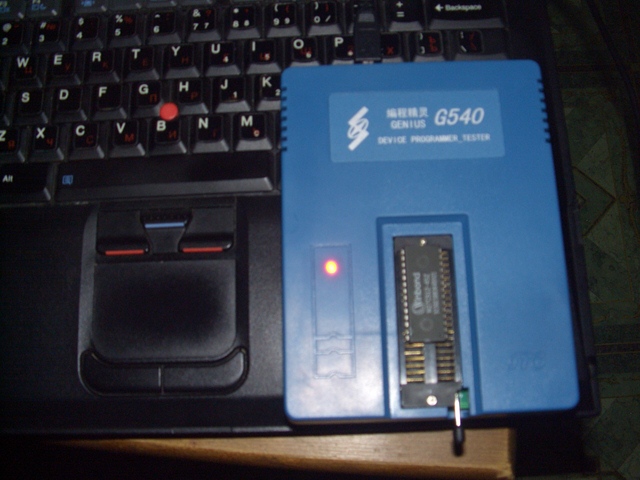

SOLID Опубликовано 6 мая, 2013 Поделиться Опубликовано 6 мая, 2013 Вот на YouTube немного показывают как работает такой программатор http://www.youtube.com/watch?v=dKoEdRIqhSo на eBay стоит примерно 1500 с пересылкой. У меня похожий G 540 , раз семь уже стирал-записывал w27c512-45 Z ,надломилась одна ножка на что программатор и указал, припаял ножку от резистора и с ново всё работает. Было, программировал а микросхема оставалась чистая, записывалась со второго или третьего раза после перезапуска программы, но возможно просто не разобрался с настройками в программе нет русского. Ещё пробовал программировать m27c512-12 c УФ стиранием записалась нормально. Спасибо,все понял. Ссылка на комментарий Поделиться на другие сайты Поделиться
