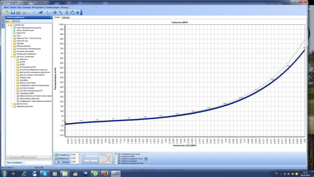

тас Опубликовано 9 октября, 2014 Поделиться Опубликовано 9 октября, 2014 (изменено) В 09.10.2014 в 16:55, Alex_45 сказал: датчики исправны! дмрв 037 (стоял такой же). у старого напряжение 1044в было. я к чему спросил - может кто знает хорошую и проверенную прошивку под бош 16 кл.? я же написал откуда ноги растут в плохом пуске -вот сравнение с 037 -зеленая линия 004 дмрв, разница между ними на хх в один кг воздуха . это одна из возможный многих причин. Изменено 9 октября, 2014 пользователем тас Ссылка на комментарий Поделиться на другие сайты Поделиться
Волков Опубликовано 9 октября, 2014 Поделиться Опубликовано 9 октября, 2014 (изменено) В 09.10.2014 в 17:52, тас сказал: я же написал откуда ноги растут в плохом пуске -вот сравнение с 037 -зеленая линия 004 дмрв, разница между ними на хх в один кг воздуха . это одна из возможный многих причин. ДМРВ на этих ЭБУ не участвуют в запуске.))) Да и на скрине видно что различия в ДМРВ на более высоких нагрузках чем режим пуска. Изменено 9 октября, 2014 пользователем Волков Ссылка на комментарий Поделиться на другие сайты Поделиться

тас Опубликовано 9 октября, 2014 Поделиться Опубликовано 9 октября, 2014 (изменено) В 09.10.2014 в 16:55, Alex_45 сказал: датчики исправны! дмрв 037 (стоял такой же). у старого напряжение 1044в было. я к чему спросил - может кто знает хорошую и проверенную прошивку под бош 16 кл.? самая подходящая замена стоящего в прошивке датчика дмрв 004 -это сменить реально стоящий 037,который был поставлен из за отсутствия 004 и это на 116 -изменения есть в расходе -но уже 0.3 кг воздуха при работе на хх. Изменено 9 октября, 2014 пользователем тас Ссылка на комментарий Поделиться на другие сайты Поделиться
