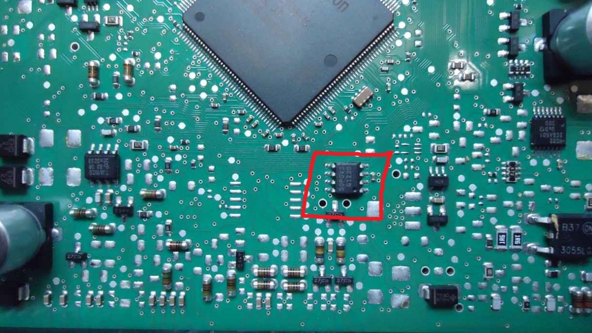

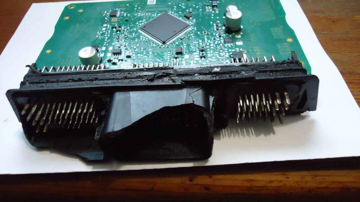

eangald Опубликовано 3 ноября, 2014 Поделиться Опубликовано 3 ноября, 2014 Авто после аварии, PCM раздавлен, разъемы в хлам. На столе на связь не выходит, подозреваю что обрыв в междуслойке так как плату сильно покоробило. Прошу разъясните как поступить в данной ситуации: 1) Купить коплект ( что имено? ) с донора 2) Купить PCM и пересадить TriCore SAK-TC1738-192 3) Вычитать flash в boot_mode и залить в донора ( чем можно сделать? ) 4)Забить на все и пущай гонят к официалам. Из оборудования есть Скандок, Launch, TM100 p.s фото пострадавшего PCM прилагаю И еще один вопрос по поводу микросхемы 50PGV3 ( выделена на фото ), это насколько я понял CAN-Transceiver что то типа TLE6250, если ошибаюсь поправьте. Ссылка на комментарий Поделиться на другие сайты Поделиться
za-bey Опубликовано 3 ноября, 2014 Поделиться Опубликовано 3 ноября, 2014 Трансивер левее TJA Ссылка на комментарий Поделиться на другие сайты Поделиться
eangald Опубликовано 3 ноября, 2014 Автор Поделиться Опубликовано 3 ноября, 2014 Тогда что за микруха 50PGV3 ? Ссылка на комментарий Поделиться на другие сайты Поделиться

eangald Опубликовано 3 ноября, 2014 Автор Поделиться Опубликовано 3 ноября, 2014 И все таки остался вопрос, что за микруха 50pgv3 ? Ссылка на комментарий Поделиться на другие сайты Поделиться
k0tik0v Опубликовано 3 ноября, 2014 Поделиться Опубликовано 3 ноября, 2014 еепром Ко мне тоже приезжал форд после аварии, точь в точь как у тебя, перекинул еепром и отдал, прошло 4 месяца - проблем нет Ссылка на комментарий Поделиться на другие сайты Поделиться

k0tik0v Опубликовано 5 ноября, 2014 Поделиться Опубликовано 5 ноября, 2014 50pgv3 должна читаться как 95040 Ссылка на комментарий Поделиться на другие сайты Поделиться
