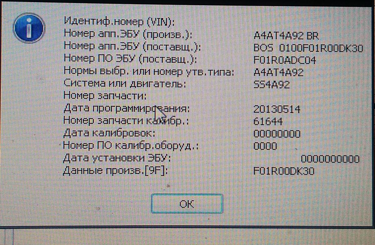

al-31f Опубликовано 21 мая, 2015 Поделиться Опубликовано 21 мая, 2015 Считал такой паспорт A4AT4A92 BRBOS 0100F01R00DK30F01R0ADC04A4AT4A92SS4A92 000000000000 0000000000F01R00DK30. Это какая? Ссылка на комментарий Поделиться на другие сайты Поделиться
ledokol Опубликовано 22 мая, 2015 Автор Поделиться Опубликовано 22 мая, 2015 Лучше считанный сток пришлите. Ссылка на комментарий Поделиться на другие сайты Поделиться

Putinka Опубликовано 28 июня, 2015 Поделиться Опубликовано 28 июня, 2015 (изменено) Djal, что то антивирус говорит что в архиве вирус. нельзя ли без картинок словами сказать? вот иденты, какую прошивку лить? Изменено 28 июня, 2015 пользователем Putinka Ссылка на комментарий Поделиться на другие сайты Поделиться
Djal Опубликовано 29 июня, 2015 Поделиться Опубликовано 29 июня, 2015 это нея писал, взломали меня, щас во всех темах отписываюсь Ссылка на комментарий Поделиться на другие сайты Поделиться
ledokol Опубликовано 29 июня, 2015 Автор Поделиться Опубликовано 29 июня, 2015 Djal, что то антивирус говорит что в архиве вирус. нельзя ли без картинок словами сказать? 20150628200336.jpg вот иденты, какую прошивку лить? http://motor-chip.ru/proshivki-china/great-wall/brilliance/ma0l2d_ma0l2d01.html Ссылка на комментарий Поделиться на другие сайты Поделиться
