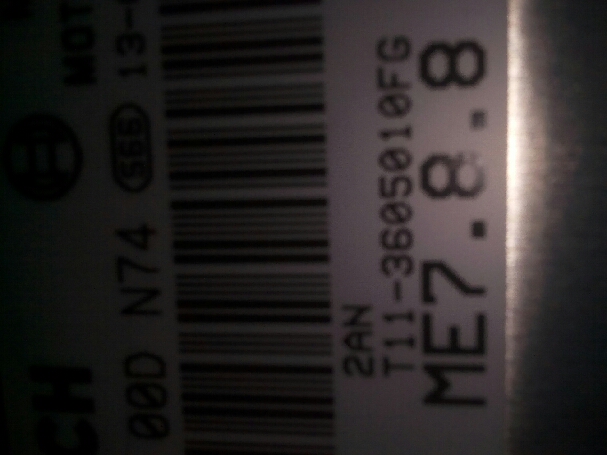

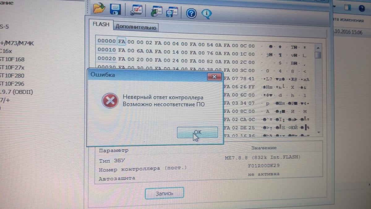

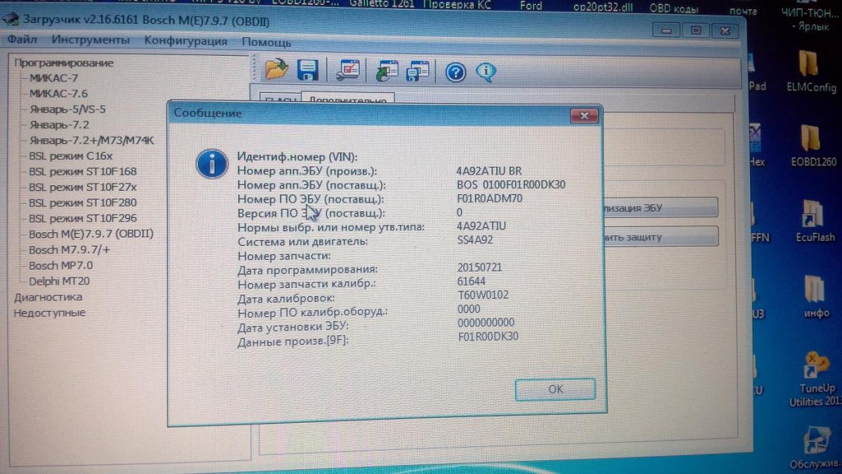

grinpis Опубликовано 28 января, 2017 Поделиться Опубликовано 28 января, 2017 Добрый день.приехал Brilliance_V5.при попытке программирования комбилодером пишет ошибку неверный ответ контроллера возможно несоответствие ПО.в индентах стоит F01R00DK30 фото прилагается.пробывал залить и F01R00DK29 история таже.подскажите в чём может быть дело?копировать прошивку с авто нет возможности. Ссылка на комментарий Поделиться на другие сайты Поделиться
