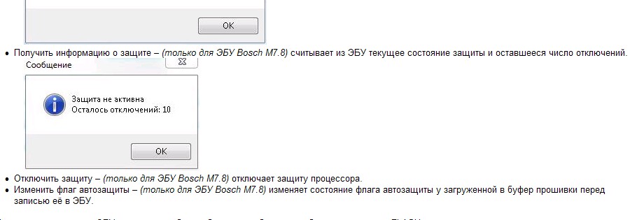

al-31f Опубликовано 28 января, 2017 Поделиться Опубликовано 28 января, 2017 (изменено) Защиту отключали, как в хэлпе ? Изменено 28 января, 2017 пользователем al-31f Ссылка на комментарий Поделиться на другие сайты Поделиться
grinpis Опубликовано 28 января, 2017 Поделиться Опубликовано 28 января, 2017 Защиту отключали, как в хэлпе ? нет не отключал.а разве для 7.8.8 это надо делать?на фотке видно что защита неактивна и раньше проблем не было с программированием. Ссылка на комментарий Поделиться на другие сайты Поделиться
grinpis Опубликовано 28 января, 2017 Поделиться Опубликовано 28 января, 2017 Виктор добрый вечер.очень нужна помощь.клиент приедет через неделю.в чём может быть дело? Ссылка на комментарий Поделиться на другие сайты Поделиться
ledokol Опубликовано 29 января, 2017 Автор Поделиться Опубликовано 29 января, 2017 Здравствуйте. Сталкивался с подобным в эмграндах,шьется только в бсл. Ссылка на комментарий Поделиться на другие сайты Поделиться
Aleksey_1 Опубликовано 30 января, 2017 Поделиться Опубликовано 30 января, 2017 Как вариант записать на столе, без вскрытия. Ссылка на комментарий Поделиться на другие сайты Поделиться
