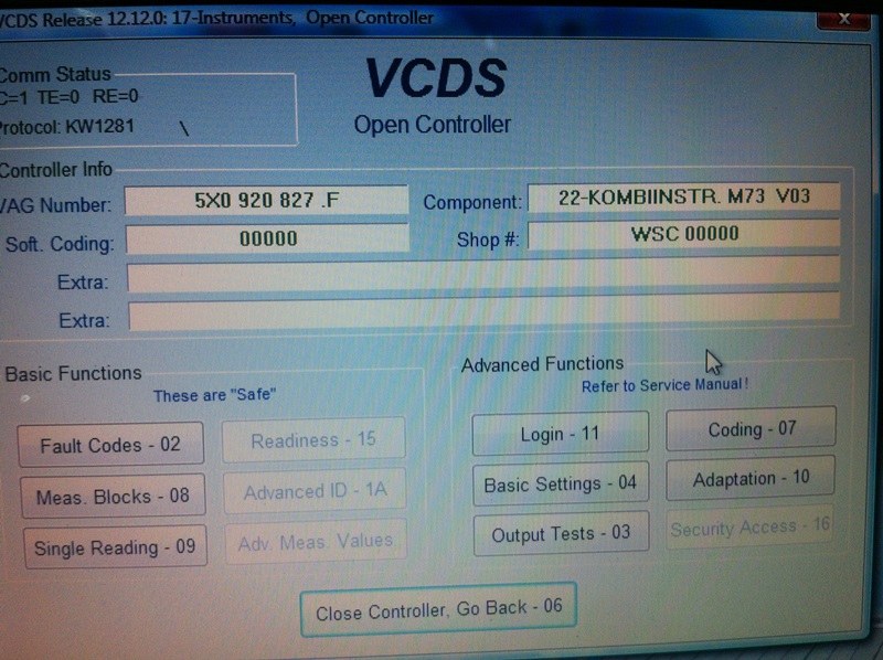

mkultra Опубликовано 3 ноября, 2014 Поделиться Опубликовано 3 ноября, 2014 (изменено) Добрый день , суть проблемы следующая , Volkswagen pointer (сборка - Бразилия) стуканул движок , в Москве купили битого донора только с двигателем большего объема в , привезли к нам , донор заводился , перекинули движок и все блоки на машину , но слесарь забыл поменять замок зажигания , и в итоге включили зажигание - соответственно машина не завелась , потом поставили замок с донора и сейчас ошибка в моторном ECU МагнеттиМорелли 5X090621.F ( Блокировка запуска двигателя и мигает ключ на панели) в панели и иммобилайзере -Делфи ошибок нет , если я правильно понимаю слетела синхронизация , вот вопрос как её восстановить , сканером MaxiDas708 не смог вычить PIN , завтра хочу попробывать VCDS китайский подключить и посмотеть ,и потом VagEEPROM посчитать пин, ,или у меня не получится пин вычитать ? ,а может быть всё проще делается ? , вот VIN 9BWCC45X75T204498 ,может быть можно по VIN платно посчитать ,вобщем прошу совета . Изменено 3 ноября, 2014 пользователем mkultra Ссылка на комментарий Поделиться на другие сайты Поделиться

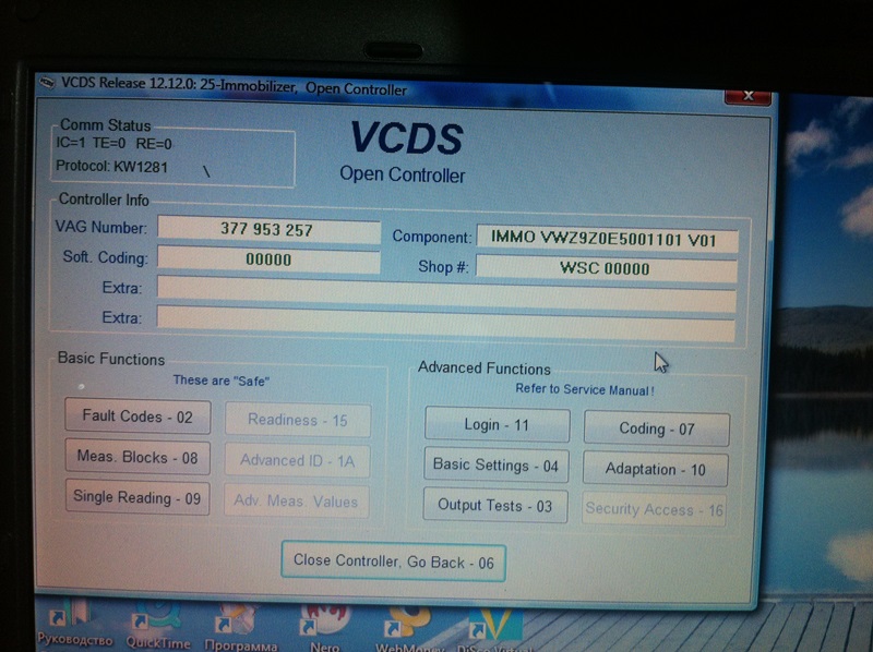

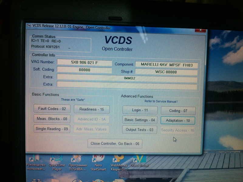

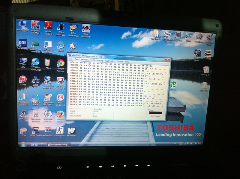

mkultra Опубликовано 4 ноября, 2014 Автор Поделиться Опубликовано 4 ноября, 2014 Если забыл указать ,что проводка заменена на новую , то извиняюсь. Сейчас посмотрел машину при помощи VCDS, пишет что стоит IMMO 2, поэтому я решил попробывать считать данные из EEPROM иммобилайзера с помощью EEPROM Programmer 1.19 , дамп считался но не определился ПИН , больше программа ни к чему не подключилась ,дополнительно я считал дамп из самого блока Оранжем5 , дампы отличаются в один байт , может быть кто нибуть сможет вычитать ПИН из этих дампов , даже платно . 377953257 IMMO VWZ9Z0E5001101 V01.BIN VW Pointer Delphi Immobilaizer 377953257 93LC56B Orang5 новый блок.bin Log-36120km-22443mi.txt Ссылка на комментарий Поделиться на другие сайты Поделиться
www23 Опубликовано 4 ноября, 2014 Поделиться Опубликовано 4 ноября, 2014 покажи измеряемые 25 блока каналы 1,2,3 Ссылка на комментарий Поделиться на другие сайты Поделиться

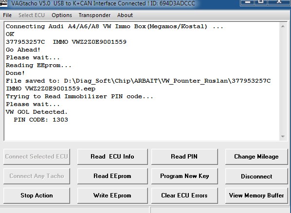

aka4 Опубликовано 4 ноября, 2014 Поделиться Опубликовано 4 ноября, 2014 Дамп либо кривой,либо так считан. Знаю я эти дампы,и как он выглядеть должен и где там логин три раза повторяется Вот пример дампа,логин сам найдешь. 377953257.bin Ссылка на комментарий Поделиться на другие сайты Поделиться

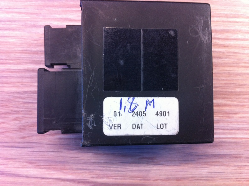

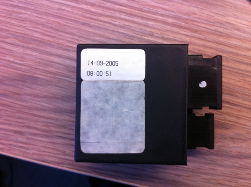

www23 Опубликовано 4 ноября, 2014 Поделиться Опубликовано 4 ноября, 2014 Дамп либо кривой,либо так считан. Знаю я эти дампы,и как он выглядеть должен и где там логин три раза повторяется Вот пример дампа,логин сам найдешь. Саш я понимаю что тебя смущает структура дампа ))) но обрати внимание что блочек без какой либо буквы на конце и наверняка бумажная наклейка на нем с номером блока а не оттиск на пластике а так по его дампам пин виднопоэтому чтоб убедиться что блок в полном адеквате измеряйку хочу лицезреть Ссылка на комментарий Поделиться на другие сайты Поделиться

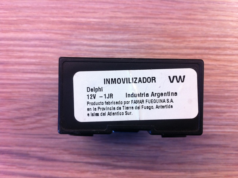

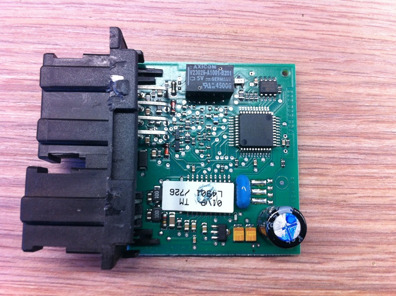

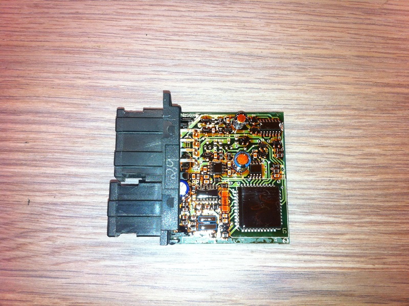

mkultra Опубликовано 4 ноября, 2014 Автор Поделиться Опубликовано 4 ноября, 2014 Вот фотографии блоков соответственно старый и новый , также дамп EEPROM от старого блока и нового , они отличаются. Машину я увижу только завтра и посмотрю в 25 блоке каналы 1,2,3. Старый блок 93LC56B.bin VW Pointer Delphi Immobilaizer 377953257 93LC56B Orang5 новый блок.bin Ссылка на комментарий Поделиться на другие сайты Поделиться
