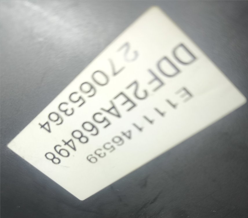

Bezproblem Опубликовано 16 сентября, 2016 Поделиться Опубликовано 16 сентября, 2016 (изменено) С пином помогли на соседнем форуме. По шильде в перчаточнике. Pin - 12 значный. Завтра попробую.. Изменено 16 сентября, 2016 пользователем Bezproblem Ссылка на комментарий Поделиться на другие сайты Поделиться

Vitalli74 Опубликовано 23 апреля, 2023 Поделиться Опубликовано 23 апреля, 2023 (изменено) Пин 12 значный. Можно рассчитать по наклейки. Не обязательно по дампу. Изменено 23 апреля, 2023 пользователем Vitalli74 Ссылка на комментарий Поделиться на другие сайты Поделиться
