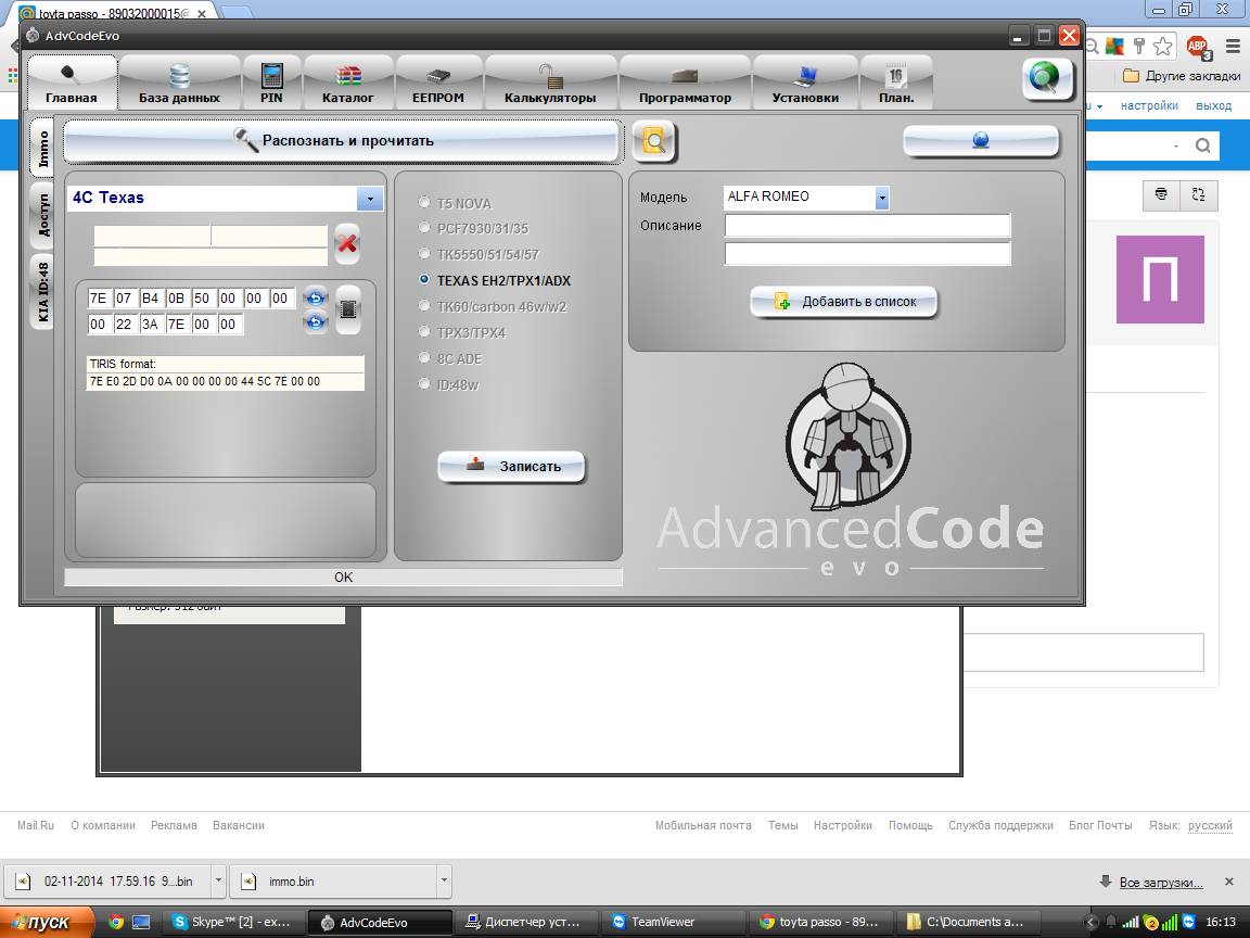

Bogdanov Опубликовано 25 ноября, 2014 Поделиться Опубликовано 25 ноября, 2014 Дружище, ты хоть профиль заполни, откуда ты. Что с машиной, утеря? На что моторный ругается? Если просто утеря и авто не паханое, значит аппаратная часть исправна, тогда кладешь не то или не туда, а может не так. Каков вопрос таков ответ, ты же никаких данных не даешь. Ссылка на комментарий Поделиться на другие сайты Поделиться
deev Опубликовано 25 ноября, 2014 Поделиться Опубликовано 25 ноября, 2014 пассо 2007 года. потеря всех ключей.привезли оригинальный ключ. и уже пытались привязать . они его вложили туда и запуска нет. приташили ко мне.ошибка Р1601. Ссылка на комментарий Поделиться на другие сайты Поделиться
unik Опубликовано 25 ноября, 2014 Поделиться Опубликовано 25 ноября, 2014 Как же они его вложили,если нет Master Key. Если в дамп,то не так положили. Ссылка на комментарий Поделиться на другие сайты Поделиться
deev Опубликовано 25 ноября, 2014 Поделиться Опубликовано 25 ноября, 2014 оригинальный ключ 4с мастер кей. ключ машина видит лампа секьюрити гаснет. положили второй ключ тоже видит.нет запуска.если иммо грохнили. Ссылка на комментарий Поделиться на другие сайты Поделиться
YUKKA Опубликовано 25 ноября, 2014 Поделиться Опубликовано 25 ноября, 2014 Ну тогда сделай синхру вон по аналогии с дампами вверху темы.,раз ключи видит. Ссылка на комментарий Поделиться на другие сайты Поделиться
