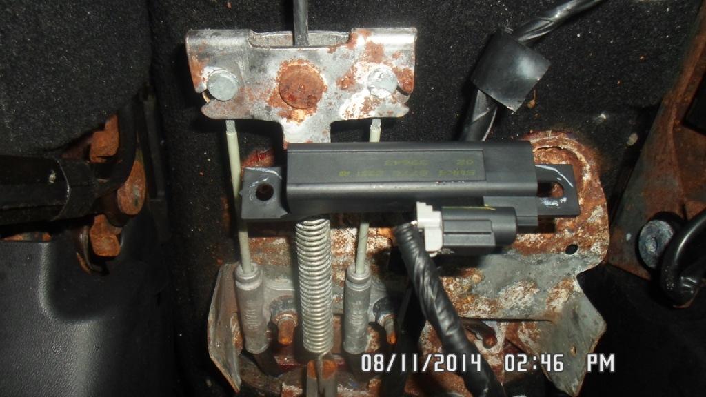

YUKKA Опубликовано 7 ноября, 2014 Автор Поделиться Опубликовано 7 ноября, 2014 Подносили , и к кнопке и к антенне , я короче облазил весь салон с девайсом одним чудненьким , на частоте от 100 до 300 кгц излучение было найдено только лишь сзади центральной консоли (бодик даёт запрос смарта при нажатии на кнопку старт\стоп), сняв всю эту центральную консоль мы и нашли там единственную антенну , низкочастотную , высокочастотную найти таким способом не удалось , но предполагаю что она находится в бодике , слишком мощный сигнал для сканера , аттенюатор не позволяет загрубить настолько чутьё , высокочастотный запрос появляется при нажатии на кнопку которая на ручке дверей снаружи находится, а так-же при нажатии на кнопку старт \стоп , что вобщем-то и указывает в принципе на то , что в машине система жива , но смарт не отвечает ни по высокой ни по низкой частоте , он вобще такое чувство что от другой машины , мы предположили уже что там в пиндоссии тупо впихнули родной механический ключь в чужой смарт , х.з. как так могло там произойти , но видимо так оно и есть , и вот для того чтоб хозяин смог хотя-бы обоснованно что-то предъявить продаванам , нам и надо узнать в чём именно причина . Всё что было утоплено и испорчено , уже привели в порядок , остались два предположения - первое я только что рассказал выше , ну и второе - целостность дампов , с этим как-то пока не очень сильно задумывались . Смарт почему молчит ? у него авторизированный запрос от машины , но идентификация от танги должна-же по идее как-то заставить его ожить , пусть даже танга не сможет прочитать и вобще распознать , но сканер всё видит ! , любой чип на расстоянии 20 см ловит , а этот кей молчит ! Информации по ним маловато , вот и гадаем на кофейной гуще пробуя все известные и неизвестные способы. Ссылка на комментарий Поделиться на другие сайты Поделиться

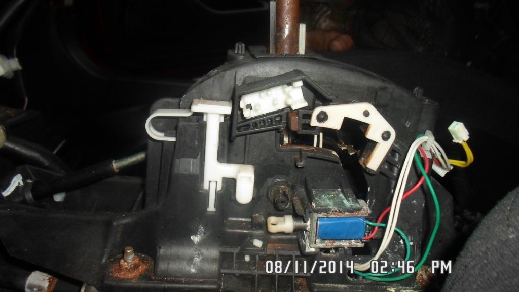

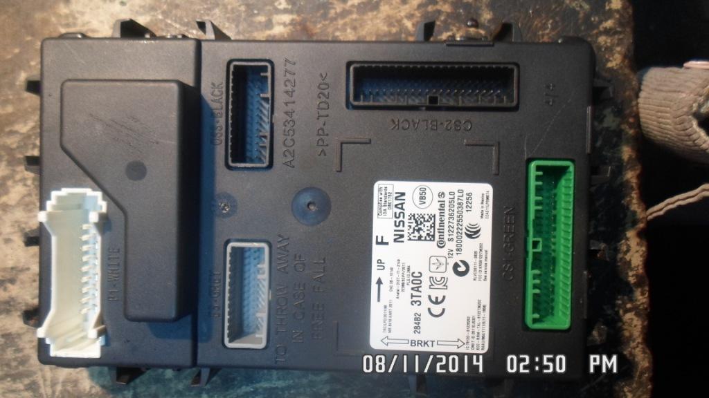

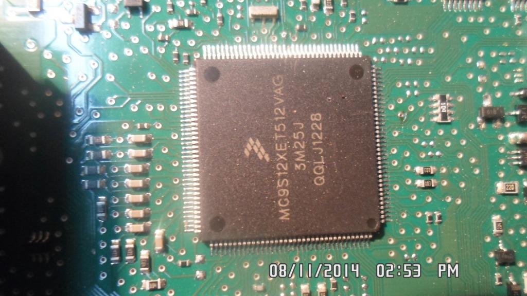

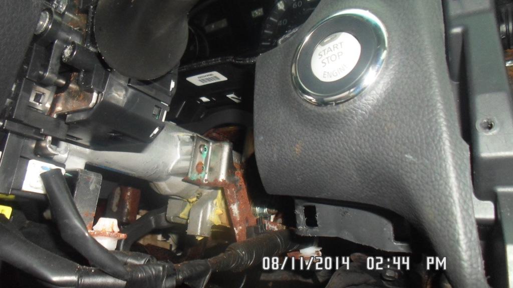

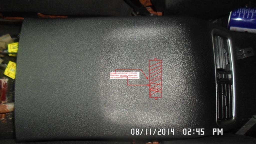

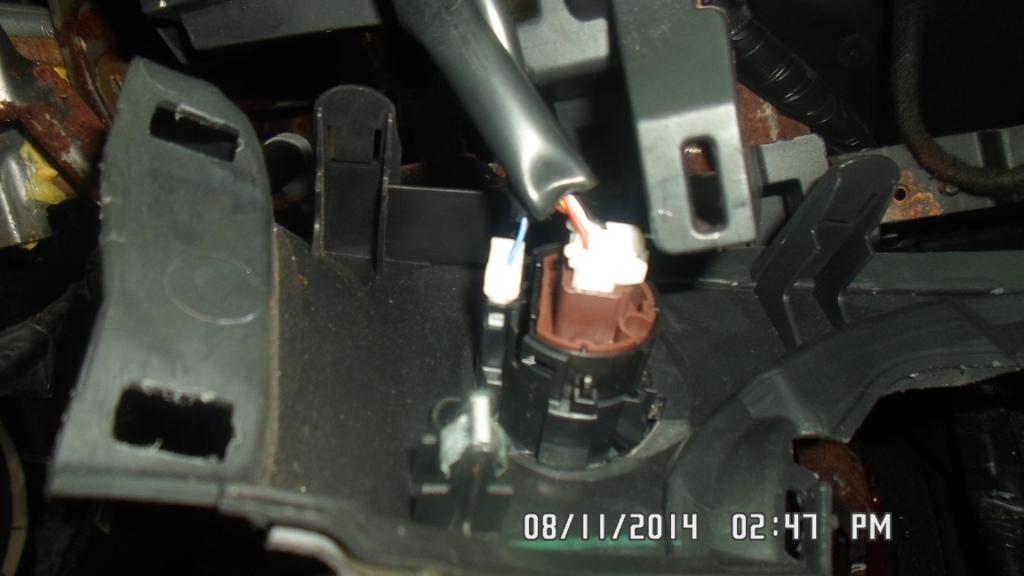

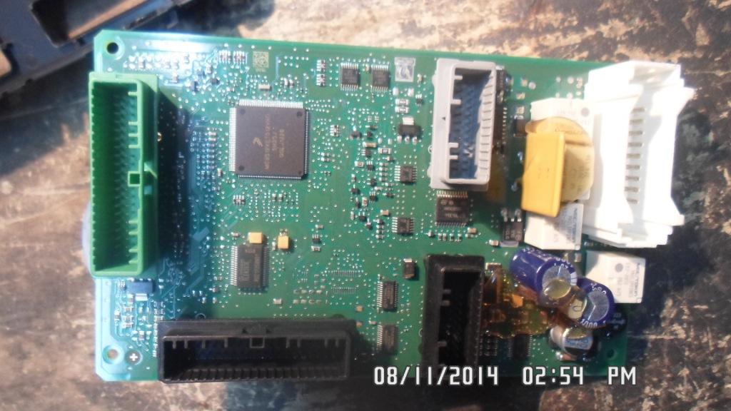

YUKKA Опубликовано 8 ноября, 2014 Автор Поделиться Опубликовано 8 ноября, 2014 Ещё и гугл хром хряпнулся , ну ёлы палы ! , короче вот чего нафотал Кстати в бодике в упор не нашёл ничего приёмо-передающего для радиоканала , значит в другом месте живёт оно . Погода сегодня мерзопакастная , так что сильно не ковырялись , есть ещё гора разных фоток , но они так , дополняют лишь основное. Ссылка на комментарий Поделиться на другие сайты Поделиться
www23 Опубликовано 8 ноября, 2014 Поделиться Опубликовано 8 ноября, 2014 (изменено) а фото замка кулисы да и кнопка старт проводков там сколько на фото плохо видно Изменено 8 ноября, 2014 пользователем www23 Ссылка на комментарий Поделиться на другие сайты Поделиться
YUKKA Опубликовано 8 ноября, 2014 Автор Поделиться Опубликовано 8 ноября, 2014 Проводов в кнопке в большом разъёме 5 штук красный жёлтый белый белый фиолетовый , и рядом маленький разъём там два провода . А по поводу кулисы , там электромагнит стоит , с него тяга куда-то уже до нас делась , дырка сверху , ключ давит на пластмасски вон те белые , а проводов там немного , пару на магнит , пара на подсветку и ещё несколько на переключатель ПРНД , который сгнил основательно . Нащёт присутствия в кнопке катушки я как-то засомневался , так как при нажатии на неё там нет излучения на низкой частоте , есть только на одной единственной антенне которую нам удалось там разыскать . Кнопка в воде не была. Ссылка на комментарий Поделиться на другие сайты Поделиться
