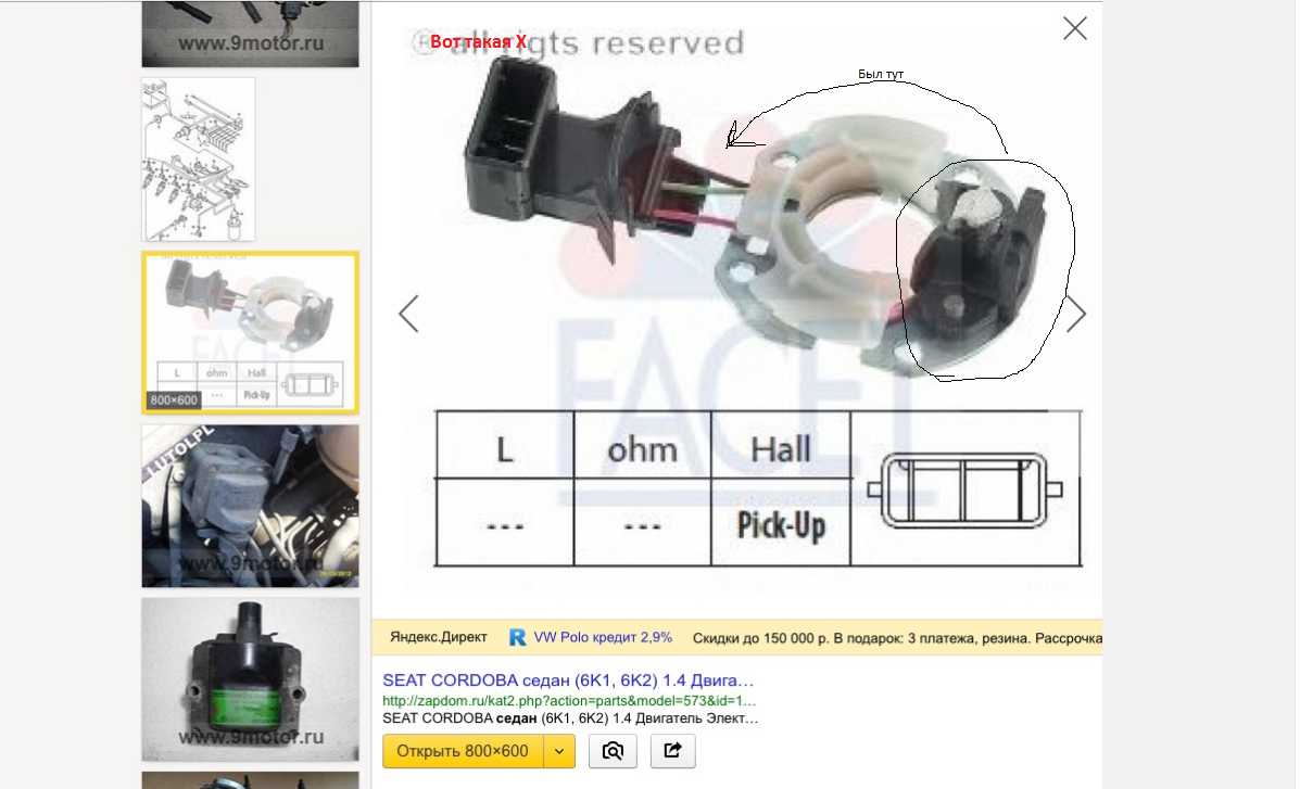

Andreqq Опубликовано 20 ноября, 2014 Автор Поделиться Опубликовано 20 ноября, 2014 В данном вопросе произошло некоторое прояснение. Датчик холла оказывается другой. В общем, у него был такой (разъем датчика и за ним сразу датчик (со слов Санька сам я его не видел)). А теперь как на фото. Результат: датчик сдвинулся на 180^. В итоге Искра в 1целиндре, а бензин в 4целиндре. Как то ЭБУ, по всей видимости, это определяет ну и меняет впрыск. Самое интересное? что такого датчика как был у него? он найти не может. Везде пробивается тот, что он поставил с разворотом на 180^ Как так не понятно. Мог предыдущий владелиц другой трамблер воткнуть? Если кто сталкивался, от чего могли поставить. Или что за датчик у него стоял? Хоть какие то мысли. А то родной датчик не подходит, а от чего стоял неясно. Ссылка на комментарий Поделиться на другие сайты Поделиться
www23 Опубликовано 20 ноября, 2014 Поделиться Опубликовано 20 ноября, 2014 В 20.11.2014 в 11:12, Andreqq сказал: В данном вопросе произошло некоторое прояснение. Датчик холла оказывается другой. В общем, у него был такой (разъем датчика и за ним сразу датчик (со слов Санька сам я его не видел)). А теперь как на фото. Результат: датчик сдвинулся на 180^. В итоге Искра в 1целиндре, а бензин в 4целиндре. Как то ЭБУ, по всей видимости, это определяет ну и меняет впрыск. Самое интересное? что такого датчика как был у него? он найти не может. Везде пробивается тот, что он поставил с разворотом на 180^ Как так не понятно. Мог предыдущий владелиц другой трамблер воткнуть? Если кто сталкивался, от чего могли поставить. Или что за датчик у него стоял? Хоть какие то мысли. А то родной датчик не подходит, а от чего стоял неясно. если поставили датчик не туда то и провода на свечи должны быть воткнуты через опу в трамблер если это так и есть то как вариант трамблер перевернуть на 180 временно и проверить работу двс Ссылка на комментарий Поделиться на другие сайты Поделиться
uncle_sem Опубликовано 20 ноября, 2014 Поделиться Опубликовано 20 ноября, 2014 В 20.11.2014 в 11:12, Andreqq сказал: В данном вопросе произошло некоторое прояснение. Датчик холла оказывается другой. В общем, у него был такой (разъем датчика и за ним сразу датчик (со слов Санька сам я его не видел)). А теперь как на фото. Результат: датчик сдвинулся на 180^. В итоге Искра в 1целиндре, а бензин в 4целиндре. Как то ЭБУ, по всей видимости, это определяет ну и меняет впрыск. Самое интересное? что такого датчика как был у него? он найти не может. Везде пробивается тот, что он поставил с разворотом на 180^ Как так не понятно. Мог предыдущий владелиц другой трамблер воткнуть? Если кто сталкивался, от чего могли поставить. Или что за датчик у него стоял? Хоть какие то мысли. А то родной датчик не подходит, а от чего стоял неясно. ширину окон в трамблере мерял? номер трамблера посмотрел? или будем гадать дальше? В 20.11.2014 в 16:50, www23 сказал: если поставили датчик не туда то и провода на свечи должны быть воткнуты через опу в трамблер если это так и есть то как вариант трамблер перевернуть на 180 временно и проверить работу двс да в жопу тот трамблёр уже всунуть. выкинуть и поставить нормальный, с разборки, по номеру, от такого же мотора. Ссылка на комментарий Поделиться на другие сайты Поделиться
Andreqq Опубликовано 5 декабря, 2014 Автор Поделиться Опубликовано 5 декабря, 2014 В 20.11.2014 в 16:50, www23 сказал: если поставили датчик не туда то и провода на свечи должны быть воткнуты через опу в трамблер если это так и есть то как вариант трамблер перевернуть на 180 временно и проверить работу двс Да так и есть. Все дело оказалось в перевернутом датчике. Он перевернул сам трамблер (ту часть что с датчиком) на 180^ и все заработало. Какой хитрый ЭБУ как он это распознавал не понятно. Ведь ошибок он не давал. Может прошит конечно. Ну это бог с ним. В общем всем огромное спс за помощь. Машинка теперь как новая. Ссылка на комментарий Поделиться на другие сайты Поделиться
