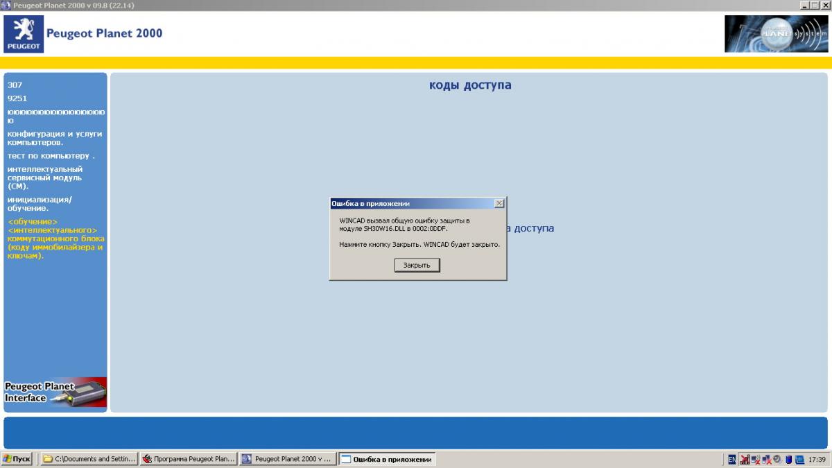

PAIV Опубликовано 8 ноября, 2014 Поделиться Опубликовано 8 ноября, 2014 (изменено) Всем привет! Пежо 307 2.0 HDI 2003. VF33HRHSB82385135. BSI залило водой, мотя труп! Моторный bosch EDC15C2 eeprom – ST 95P08C3 Клиент привез точь в точь по цифрам вариант Е, на пару лет старше. С моторного подсчитал пин 5KG8. BSI сделал вирджин, прописал вин, телекодировку, обучение ключа – сбой программирования ключа??? Все делал по инструкции, в чем косяк? Может пин ошибочный? st95p08 EDC15C2 0 281 010 779.rar Изменено 8 ноября, 2014 пользователем www23 Ссылка на комментарий Поделиться на другие сайты Поделиться

aka4 Опубликовано 8 ноября, 2014 Поделиться Опубликовано 8 ноября, 2014 Ключ лочится пином,он не ляжет пока пин в БСИ не пропишешь,для того что бы ПП2000 предложила записать пин(два раза подряд)нужен правильный дамп виргин,вот и вся проблема. Пробуй этот дамп. bsi virgin var E.bin Ссылка на комментарий Поделиться на другие сайты Поделиться

PAIV Опубликовано 8 ноября, 2014 Автор Поделиться Опубликовано 8 ноября, 2014 (изменено) Понятно! aka4 попробовал ваш вирджин дамп. После ввода пина первый раз, выскочила ошибка. После перезагрузки, ввел заново и опять - ошибка программирования ключа. Интересно почему случился сбой? Видимо при обращении к определенным строкам! Изменено 8 ноября, 2014 пользователем PAIV Ссылка на комментарий Поделиться на другие сайты Поделиться
