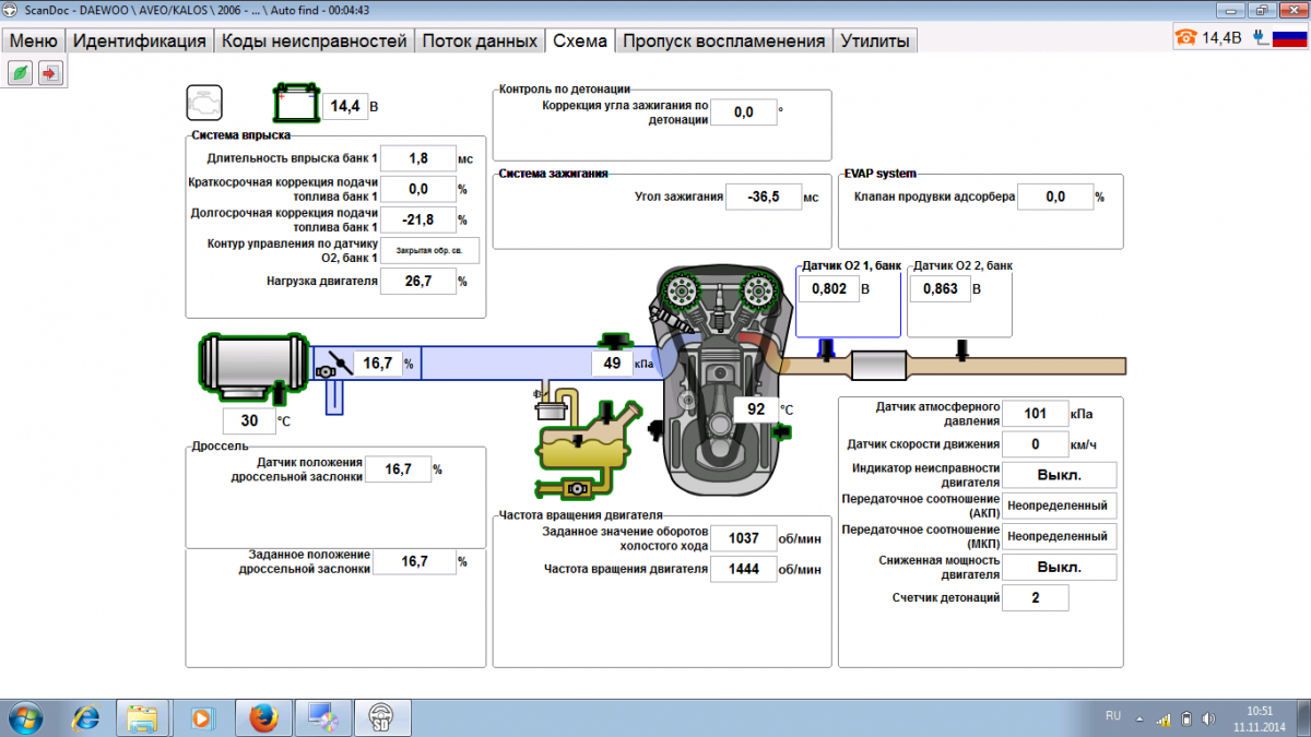

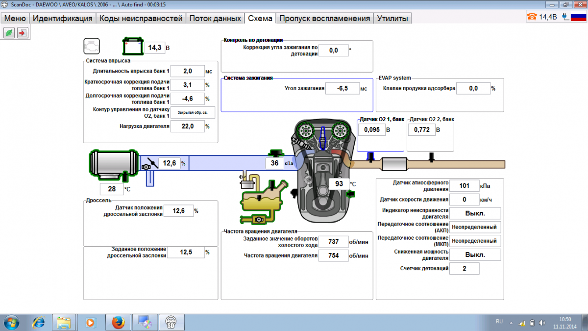

Егорка_94 Опубликовано 11 ноября, 2014 Автор Поделиться Опубликовано 11 ноября, 2014 (изменено) Контроллер MT-80, последнее подключение показало ошибку по бедной смеси. Проблема с подергиванием не решилась даже переобучением коленвала. Похоже, дело в дад. Вот скриншоты в момент набора оборотов(когда двигатель дергается) и просто на холостом ходу. Не слишком ли сильно открыт дроссель? Изменено 11 ноября, 2014 пользователем Егорка_94 Ссылка на комментарий Поделиться на другие сайты Поделиться
Vermilion88 Опубликовано 11 ноября, 2014 Поделиться Опубликовано 11 ноября, 2014 (изменено) Контроллер MT-80, последнее подключение показало ошибку по бедной смеси. Проблема с подергиванием не решилась даже переобучением коленвала. Похоже, дело в дад. Вот скриншоты в момент набора оборотов(когда двигатель дергается) и просто на холостом ходу. Не слишком ли сильно открыт дроссель? да тут явно видно подсос воздуха ил неисправность дад... 101 кпа на холостом и при наборе скорости чушь... на холостом должно 30-50кпа... да и угол в -36 говорит в подтверждение что смесь бедная... Изменено 11 ноября, 2014 пользователем Vermilion88 Ссылка на комментарий Поделиться на другие сайты Поделиться

ser163 Опубликовано 26 ноября, 2014 Поделиться Опубликовано 26 ноября, 2014 да тут явно видно подсос воздуха ил неисправность дад... 101 кпа на холостом и при наборе скорости чушь... на холостом должно 30-50кпа... да и угол в -36 говорит в подтверждение что смесь бедная... Я полностью согласен почему 101 кПа на х.х ? Ссылка на комментарий Поделиться на другие сайты Поделиться
Vermilion88 Опубликовано 27 ноября, 2014 Поделиться Опубликовано 27 ноября, 2014 Я полностью согласен почему 101 кПа на х.х ? Нет разряжения во впуске... Будто там дыра в 10 мм... Или все же датчик мандит... Ссылка на комментарий Поделиться на другие сайты Поделиться
ser163 Опубликовано 27 ноября, 2014 Поделиться Опубликовано 27 ноября, 2014 эти датчики очень редко выходят из строя наверно там говна в трубочке на пути к нему или дыра правда Ссылка на комментарий Поделиться на другие сайты Поделиться
