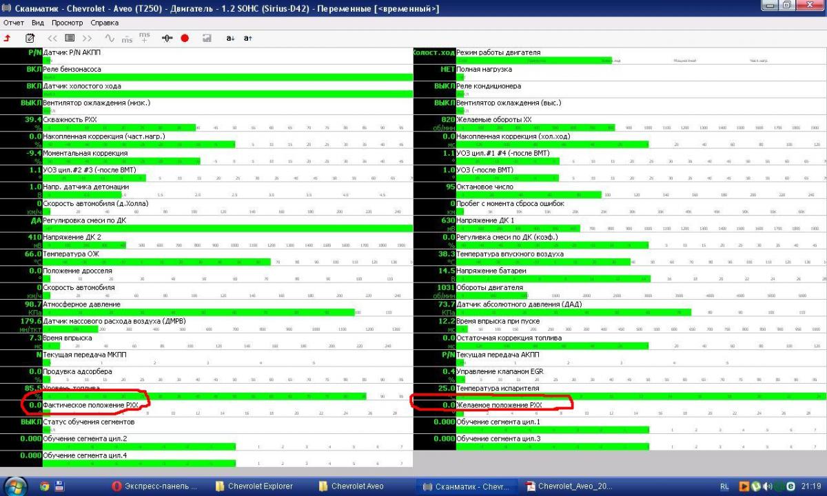

al-31f Опубликовано 20 апреля, 2015 Поделиться Опубликовано 20 апреля, 2015 Добрый вечер ! aveo 2008 года. Плавают обороты на холостом. Смущают показания РХХ (см. скрин). Сколько должны быть показания кто знает ? РХХ от внешнего источника подключаю вроде шток перемещается кое как. Скидываю разъем с РХХ ничего не меняется. Ссылка на комментарий Поделиться на другие сайты Поделиться
al-31f Опубликовано 20 апреля, 2015 Поделиться Опубликовано 20 апреля, 2015 Может в ЭБУ драйвер РХХ полетел ? Ссылка на комментарий Поделиться на другие сайты Поделиться
