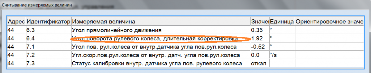

Износ шарниров,втулок происходит ведь медленно,на протяжении многих дней и километров и иногда очень неравномерно слева и справа - я так себе представляю, а ЭУР подстраивается под увод, это можно увидеть по величине коррекции в данных. Эффект примерно такой-же,как в двигателе,например с подсосом - вроде ровно работает,но коррекция зашкаливает.Сбросишь ошибки или адаптацию и движок чуть ли не глохнет при этом.Потом постепенно коррекция поднимается и движок снова шепчет!
Причём здесь G85? Это называется ,,корректировка движения по прямой,, в ЭУРе. Предназначена для компенсации тех самых износов. Неужели ни разу не встречали? Как раз относительно нулевого положения G85.

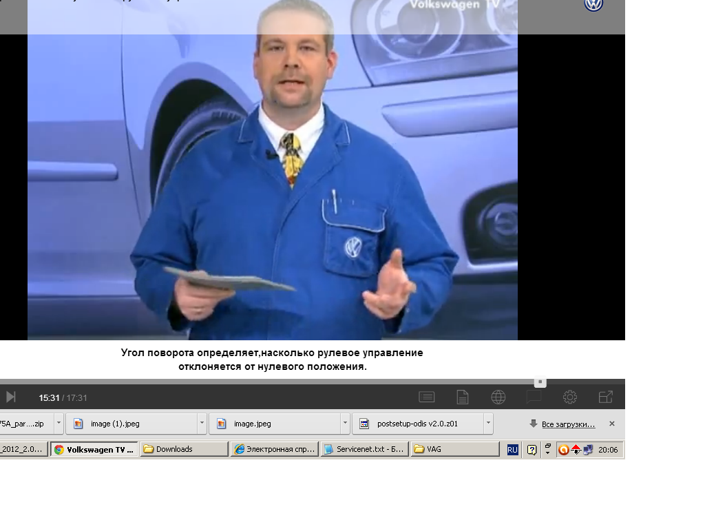

Посмотри многие ответы для себя найдёшь и не будешь придумывать за производителя.
http://www.gto-video...673AC8C6B1268D4
Очень интересный фильм,подтверждающий,что я говорил!
Вы, кстати ещё свою версию произошедшего не высказали, может быть она будет более верна!
Если смотреть на поведение электроники, и то, что было зафиксировано (пост 7), с твоими словами можно согласиться.
