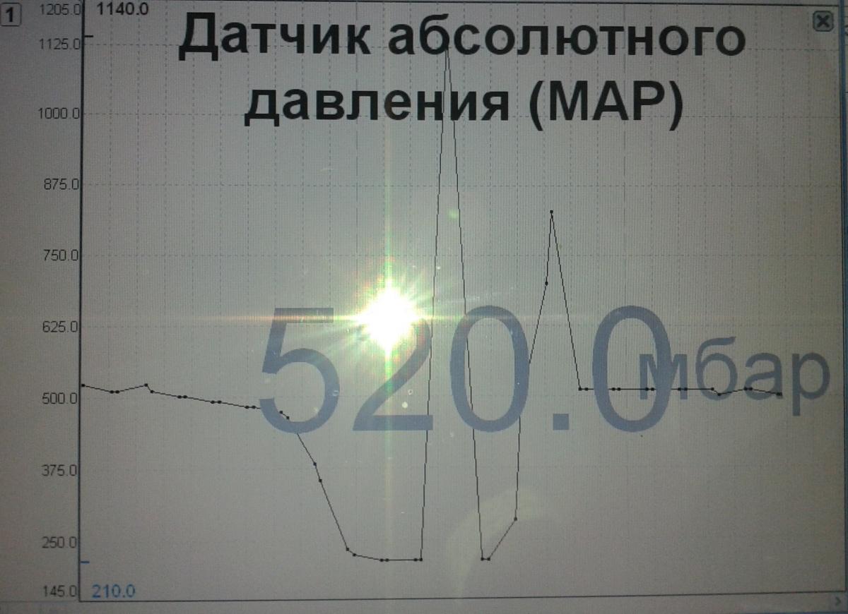

Вадим не увидел ваше сообщение...на холостых наддува нет, во впуске разряжение правильно? Это доказывает вакуметр..соответственно и сосать он должен как нормальный двигатель, вот когда включается турбина тогда да...присутствует давление....меня интересует параметр на холостых и на прогретом моторе при 700 оборотах, цифру хочу....Вот так хорошо видно где сосем а где дуем. это  холстые и перегазовка...это то что творится во впускном колекторе

Ну хорошо ,завтра  соберу и нажму не педалю , и что увижу ?
О будет повод ,завтра будет еще один Тигуан  на замену впускного с ошибкой  по заслонкам .)
  В 18.11.2015 в 21:24, Petyanya сказал:
Датчик видит ссумарное давление-разряжение. То есть абсолютное. Он не разделяет атмосферу и наддув.
Да. Вот ещё. Что этот датчик показывает на просто включенном зажигании? Атмосферу показывает? Может он не откалиброван.
То же вариант.
Что-то трёте на пустом месте. Не покажет fsi мотор такого разряжения как mpi никогда. Смесь обеднённая, в каналах заслонки дают дополнительное сопротивление, перекрытие клапанов также отличается не в лучшую сторону, при этом ещё и нефиксируемые пропуски воспламенения. И что вы хотите увидеть на шкале вакуумметра или МАР-а? 400 мбар абсолютного в лучшем случае. Вот следующее поколение моторов с двумя форсунками на цилиндр уже другое дело. На хх работают форсунки mpi и мотор уже не узнать.

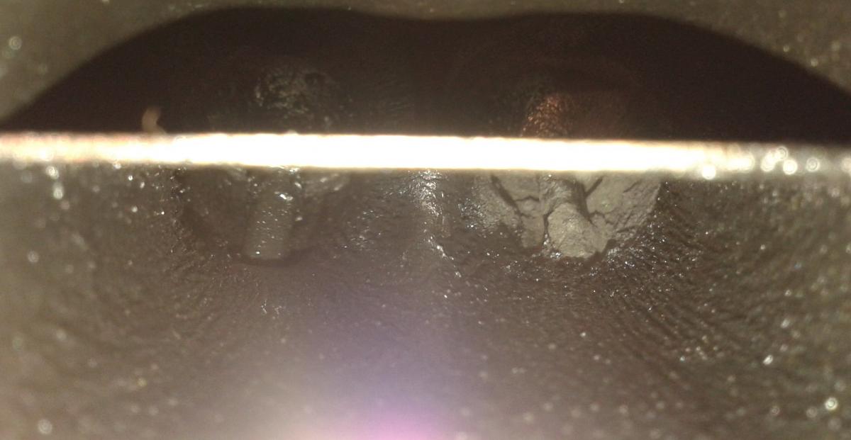

 Подобную проблему  решал сегодня ,пропуски по 2 цилиндру когда температура ниже нуля.
Причина
Обратите внимание клапан банально уже не может нормально закрываться  от нагара.
Решение
Результат .
Серег, а кака в камеры не проникала?
То что он воздух сосет как-то иначе чем обыкноенный инжектор это факт.  Но если немного покубатурить то по вакуму во впуске можно судить о состоянии ЦПГ или допустим грибы на клапанах, тоже сосать будет по другому.. А дросель как дросель, могу процент открытия выложить..но он работает без ошибок, у меня вообще ошибок ноль...иногда пропук по 3.
Нет  ,клапана то закрыты, моются парами 1-4 ,2-3 горшки .

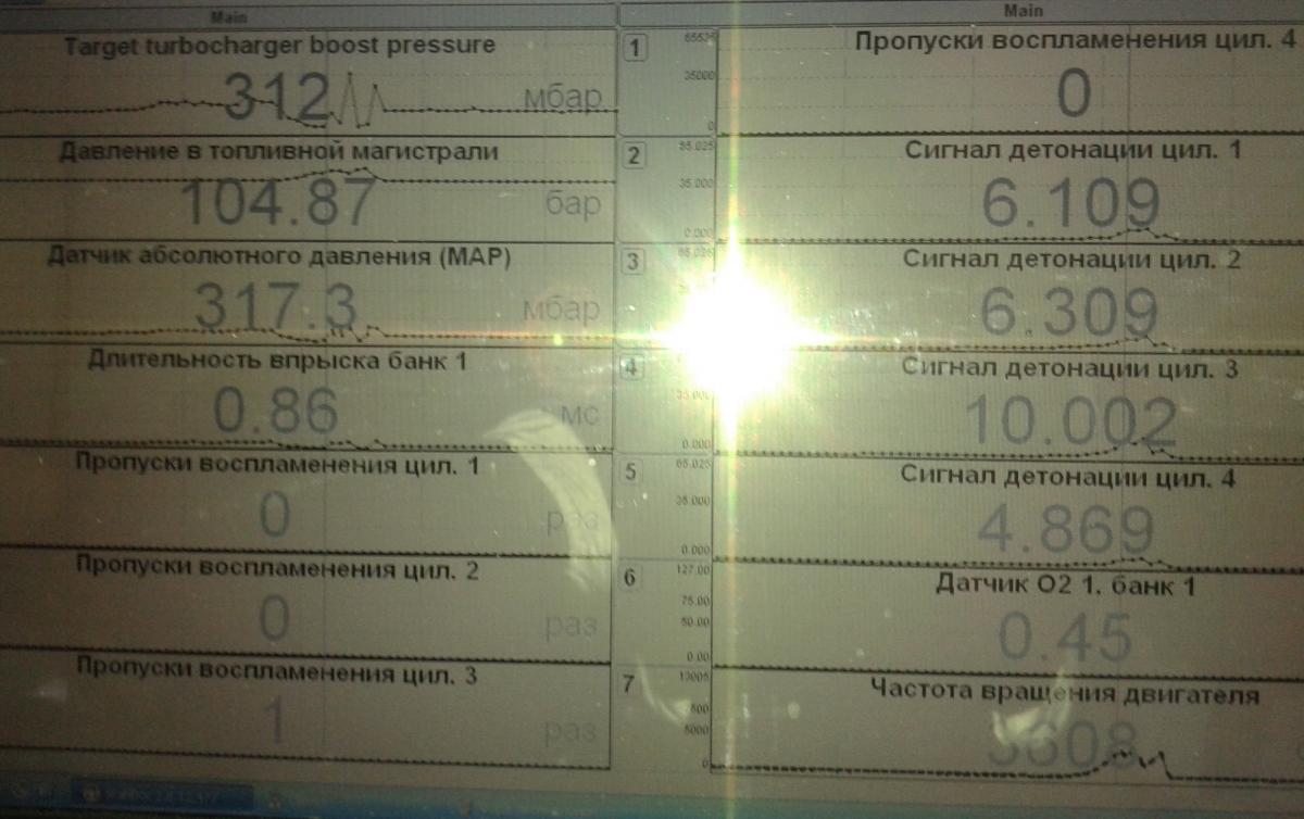

Мойка эфекта почти не дала, немного ровнее на прогреве, а так идет побухивание, но пропуск не фиксирует. Пытался понять где идет пропуск, явного не увидел..т.е приставил датчик вибрации по центру головы, метка первого цилиндра и смотрю..мотор работает ровно, затем в третьем цык, далее во втором цык, далее каскад по всем как бы ну и так далее. как бы гуляет по цилиндрам пропуск. По форсункам...завтра поставим на стенд,сегодня думали клапана отмоем и гуд,  что интересно. у меня детонация была на третьем цилиндре большая, ща поменяли форсунки местами сместилась на 2, значит форсунка косячит? Вообще 110 оригинального пробега и такое состояние клапанов....
Ставлю на форсунки. Доза на Х.Х. и так маханькая а если недолив вот и бах. Был бы перелив был бы пропуск зажигания.
И мощи не хватат на холостых поэтому и сосёт плохо. Это так мысли в слух.
Интересно как форсунки пройдут тест на равномерность производительности.

Наливы по форсункам 50.....62...60....55   разница существенная думаю при 50 барах буде вааще.. Попробуем отмыть.
  В 19.11.2015 в 20:23, Petyanya сказал:
Что  в твоем понятии детонация  Смотришь 25 группу  что ли

3 цил...
Петр -это напряжение пьезодатчиков на блоке .  Никакого  прямого отношения к детонации показатель не имеет - быстрее заведет в заблуждение- мерит все подряд , весь спектр какафонии от ЦПГ
