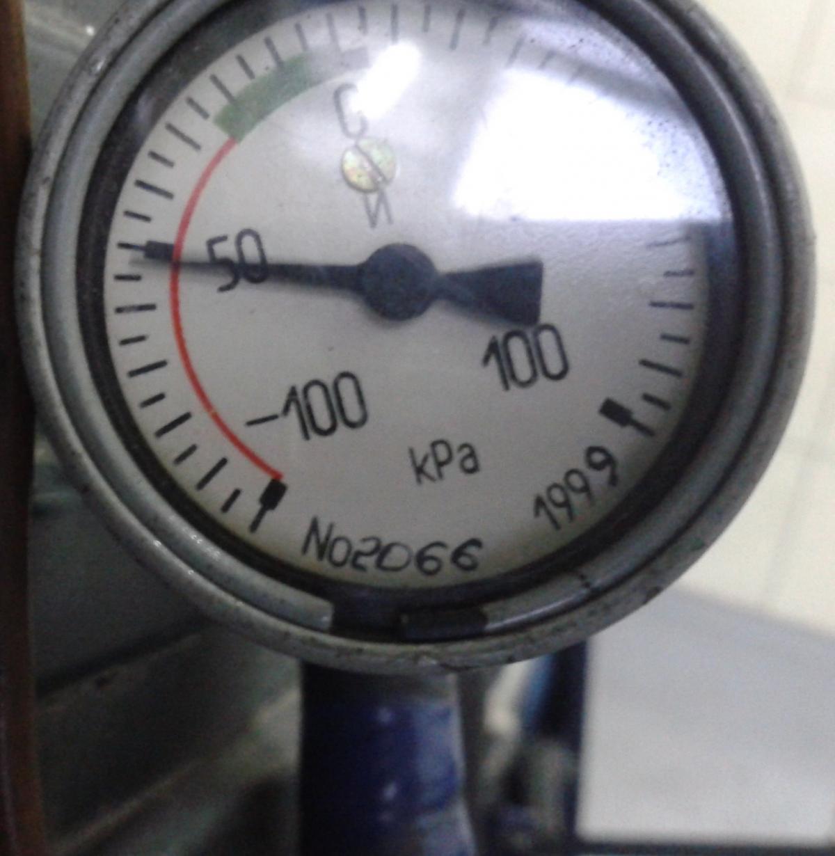

Вообщем мытьё эфект дало, на горячую всёе гуд.на холодную получше но не идеал, одна влрунка не отмылась  минус 8 кубиков от остальных, думаю решение надо координальное, снять голову, всё вымыть, притереть клапана и заменить форсунку.. просто может так быть что новая начнет плюсовать к остальным, клиент не готов к такой вложке.
  В 25.11.2015 в 08:46, Petyanya сказал:
Тоже к такому выводу пришли, что надо снимать ГБЦ, и работать с ней по полной.
Вакуметр показывает больше 50, был до 50...   МАП 400...был 500с копейками. Игорь предложи свои мысли, как бы ты подошол и куда смотрел,,,,может что не догоняю?  Второе из опыта скажите на ТСИ в каком сотоянии всегда выпускные клапана? Лучше впусных или???  У меня объяснение такое...нагар не даёт клапану быстро перемещаться в напрвляйке, соответственно подгоревшие фаски,но компресия с первого качка одинакова...как-то не понимаю. Думаю так.
   С таким эфектном сталкивался на Опелях 1,8 экотеках..у них клапан стержень обрастал плёнкой,клапан туго перемещался в напрвляйке, видел лично один разбирал показывал, и был пропуск именно на холодную,там отключалась форсунка.. Но там проще..бачок с винсом в топливную, форсы смывали налёт и всё ехало а тут форсунка ниже клапанов, значит только ручками.

Поменяй форсунки местами третьего и первого цилиндров. Не вижу температуру двигателя. ДК что умер? Или холодный?
0.47.  И УОЗ с ума сходит. Правда не видно цифирок.
Чет не вставилось...Менять форсунки не на чем...поезд ушёл.  Снимать голову отказался, боится поездки за новым мотором. Я считаю проблема в голове.
 По ШДК  тест готовности первая лямда ОК, кат не готов. ПОчему 0,45 и не прыгает не думал, ошибок нет вооще....0. Иногда пропуск после поездки. Да на ПАССАТЕ СС ТСИ АЦП ШДК 1,49-1,51 на ХХ,не давно смотрел, могу показать. а здесь....не знаю. Обычно зонды смотрю через ОБД по току.
