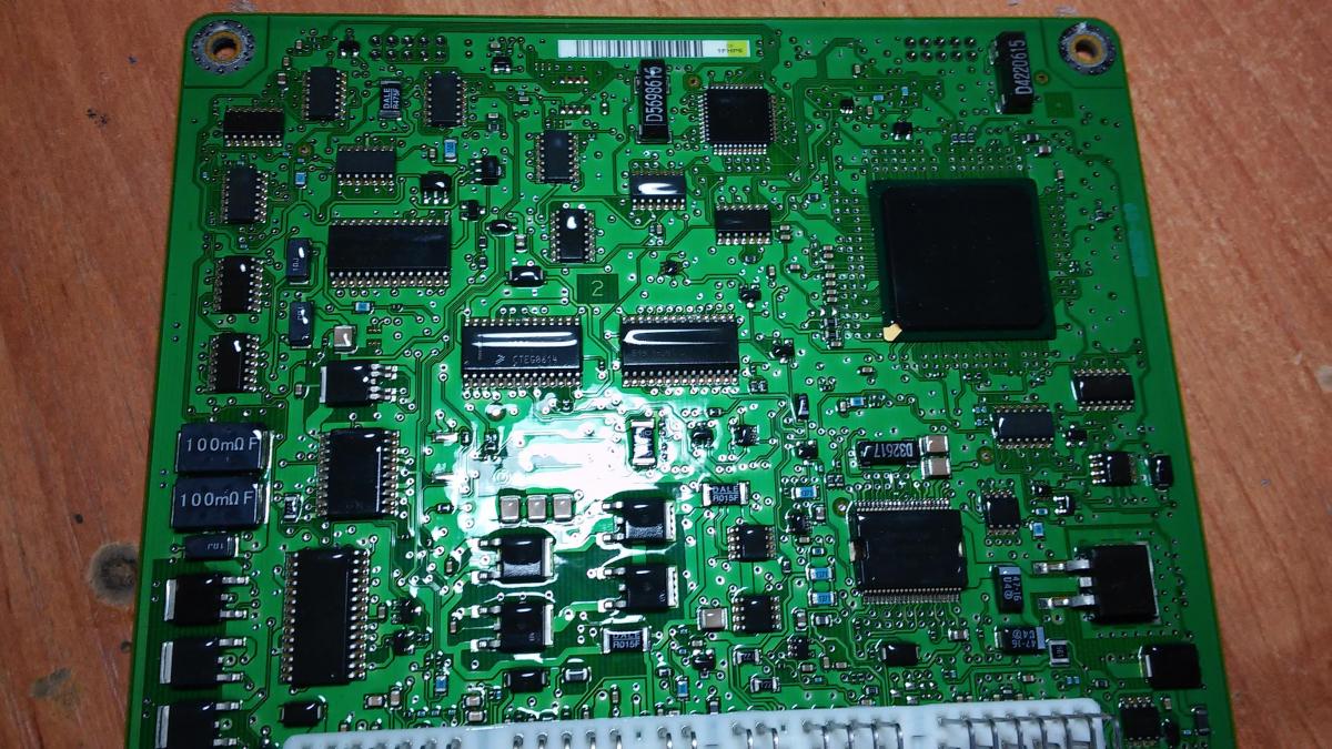

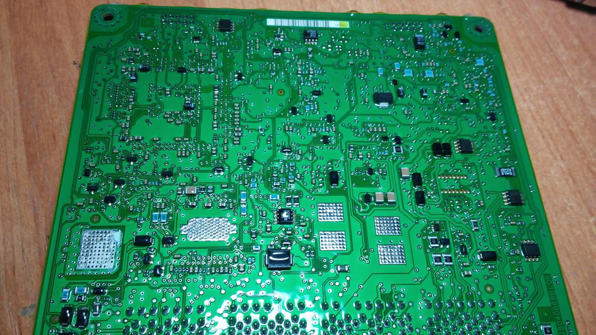

B1ack7wan Опубликовано 13 ноября, 2014 Автор Поделиться Опубликовано 13 ноября, 2014 ETCS нашел блин скорей все дело в блоке. вот с фоткол. какой драйвер отвечает на ДЗ???? Ссылка на комментарий Поделиться на другие сайты Поделиться
