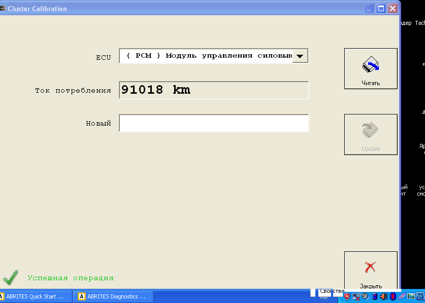

arteorlo Опубликовано 23 декабря, 2014 Автор Поделиться Опубликовано 23 декабря, 2014 а ты пробовал менять пробег в щитке и потом абритусом смотреть? данные берутся с щитка конечно пробовал. сейчас на щитке около 40000. перед тем как поменять я сравнил пробег на щитке и в эбу. сейчас показания прибора как на скриншоте. перед тем как машина поехала в гараж было толи 90002 толи 91002 я точно запомнил последние цифры. до гаража километров 15. скриншот зделан в гараже. вот флэшфлэш фокус 2 2011г sim28 AM29F400BB.BIN и если бы данные брались со щитка то и цыфры были бы километр в километр а они как и на опеле различаються в 1-2 тыс км Ссылка на комментарий Поделиться на другие сайты Поделиться
stepa11111 Опубликовано 23 декабря, 2014 Поделиться Опубликовано 23 декабря, 2014 Ради интереса смотрел в фф2 07 и 09г.г X-Tool(ом) пробег в мозге - он есть и отличался от пробега на панели на 2-3 т.км..... и после корректировки оставался таким же. Ссылка на комментарий Поделиться на другие сайты Поделиться
avadv32 Опубликовано 23 декабря, 2014 Поделиться Опубликовано 23 декабря, 2014 хтул видит только в дизелях =/ и то данные с щитка Ссылка на комментарий Поделиться на другие сайты Поделиться
arteorlo Опубликовано 23 декабря, 2014 Автор Поделиться Опубликовано 23 декабря, 2014 Ради интереса смотрел в фф2 07 и 09г.г X-Tool(ом) пробег в мозге - он есть и отличался от пробега на панели на 2-3 т.км..... и после корректировки оставался таким же. вот вот. тока в 2006 году пробега не увидел. ))))и в третьем фокусе больше мульта видит Ссылка на комментарий Поделиться на другие сайты Поделиться
avadv32 Опубликовано 23 декабря, 2014 Поделиться Опубликовано 23 декабря, 2014 аккум снимите, или сделайте резет PCM, посмотрите откуда данные возьмёт... фантастика Ссылка на комментарий Поделиться на другие сайты Поделиться
