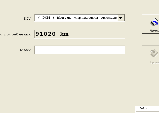

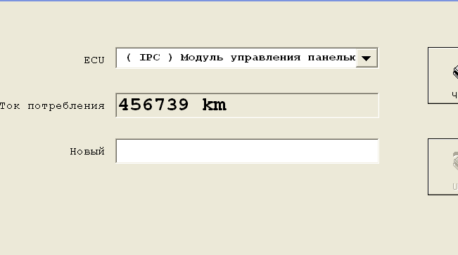

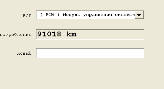

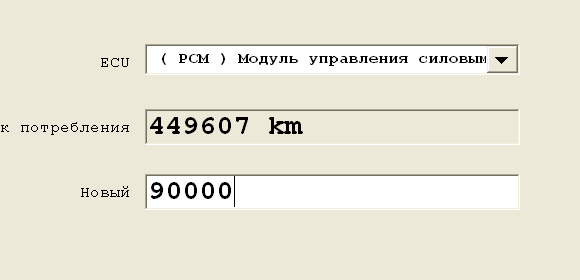

arteorlo Опубликовано 24 декабря, 2014 Автор Поделиться Опубликовано 24 декабря, 2014 (изменено) продолжу. приехал в гараж. подключил эбу и отключенный акб. отключил панель приборов и проверил пробег с отключенной панелькой. пробег показал тот же самый. поддомкратил переднее колесо и вкл первую передачю. пол км машина ехала и пробег мотала но потом ошибка по абс и прочерки вместо пробега. так перезапуская движок проехал полтора км. пробег в эбу не изменился. тогда просто покатался примерно 2км. проверил пробег в эбу и вуаля он прибавился на 2км. отключил приборку результат тот же.вот то что было . вот то что стало после катания . вот флэш после катанияфлэш пробег 91020.BIN до катания смотрите выше. ещё маленький момент. сегодня утром приезжал такой же фокус эбу sim29 вот скрины в панели и в движке после корректировки если и это никого из вас не переубедило.то я не знаю..... Изменено 24 декабря, 2014 пользователем arteorlo Ссылка на комментарий Поделиться на другие сайты Поделиться
