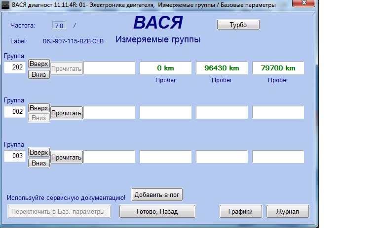

barimor Опубликовано 11 ноября, 2014 Поделиться Опубликовано 11 ноября, 2014 Всегда думал, что дубль пробега на вагах есть только у дизелей, а тут приехал клиент на пассате и говорит, что нашёл дубль в бензиновом через васю диагност в группе измеряемые параметры двигателя 202 (см. фото). Там три пробега: 0, тот который был до смотки и текущий на щитке. Кто-нибудь может пояснить так ли это, или это что-то другое, до смотки было около 97000, сейчас 79700 Ссылка на комментарий Поделиться на другие сайты Поделиться

AVSERVIS Опубликовано 11 ноября, 2014 Поделиться Опубликовано 11 ноября, 2014 В 11.11.2014 в 15:50, barimor сказал: Всегда думал, что дубль пробега на вагах есть только у дизелей, а тут приехал клиент на пассате и говорит, что нашёл дубль в бензиновом через васю диагност в группе измеряемые параметры двигателя 202 (см. фото). Там три пробега: 0, тот который был до смотки и текущий на щитке. Кто-нибудь может пояснить так ли это, или это что-то другое, до смотки было около 97000, сейчас 79700 все верно.во всех ваговских(VW,AUDI,SKODA) MED 17 есть актуальный пробег,который насчитывается автономно и 96430 это и есть пробег который прошел этот пассат.что касается дизелей,в EDC 17 тоже есть пробег и ваг комом его тоже можно посмотреть,но там есть нюанс связанный с сажевым фильтром. Ссылка на комментарий Поделиться на другие сайты Поделиться

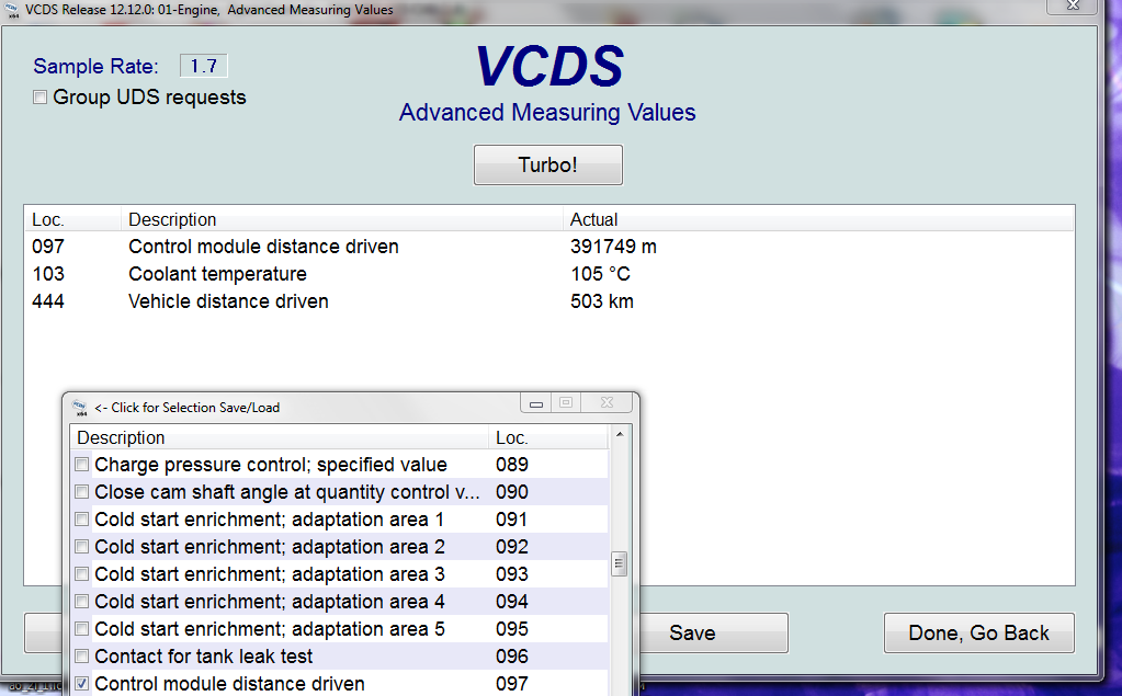

edmos Опубликовано 13 ноября, 2014 Поделиться Опубликовано 13 ноября, 2014 Во всех новых Audi в двигателе есть дубль пробега в метрах, подсчитывается моторником. на картинке в двигателе 391км на щитке 503км Ссылка на комментарий Поделиться на другие сайты Поделиться
