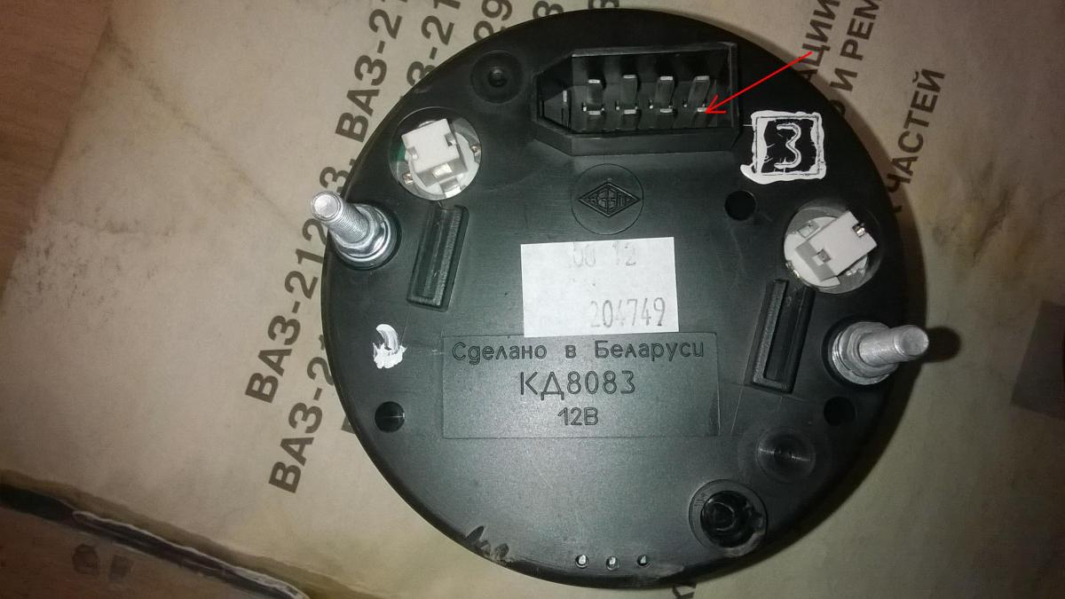

kotin Опубликовано 11 ноября, 2014 Поделиться Опубликовано 11 ноября, 2014 Здравствуйте коллеги! суть вопроса, трактор мтз! установлен вот такой прибор считает моточасы, сигнал берёт с генератора сине/чёрный провод и приходит на пин указан красной стрелкой, при включеном зажигании там нет ничево при работающим моторе естественно появляется сигнал! цель вопроса-замутить подмотку! какой импульс можно подать, собрать генератор на NE555 или на К561, или питание подать! с таким ещё не работал! Ссылка на комментарий Поделиться на другие сайты Поделиться
svenn Опубликовано 11 ноября, 2014 Поделиться Опубликовано 11 ноября, 2014 Привет.Делал на NE555 Ссылка на комментарий Поделиться на другие сайты Поделиться
SanSanych Опубликовано 11 ноября, 2014 Поделиться Опубликовано 11 ноября, 2014 и частота особо роли не играет .... Ссылка на комментарий Поделиться на другие сайты Поделиться
kotin Опубликовано 11 ноября, 2014 Автор Поделиться Опубликовано 11 ноября, 2014 спасибо! услышал Ссылка на комментарий Поделиться на другие сайты Поделиться

sergrider Опубликовано 30 января, 2015 Поделиться Опубликовано 30 января, 2015 А если на этот провод просто +12В подать. Будет считать? Или импульс нужен? Ссылка на комментарий Поделиться на другие сайты Поделиться
desufa Опубликовано 31 января, 2015 Поделиться Опубликовано 31 января, 2015 А если на этот провод просто +12В подать. Будет считать? Или импульс нужен? нужен импульс. Ссылка на комментарий Поделиться на другие сайты Поделиться
