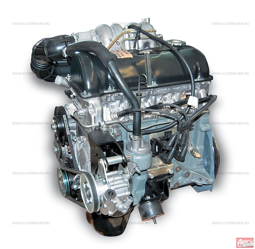

serg81 Опубликовано 13 ноября, 2014 Поделиться Опубликовано 13 ноября, 2014 сливная так и идёт даже щас с е-газом Вы это сами видели? Ссылка на комментарий Поделиться на другие сайты Поделиться

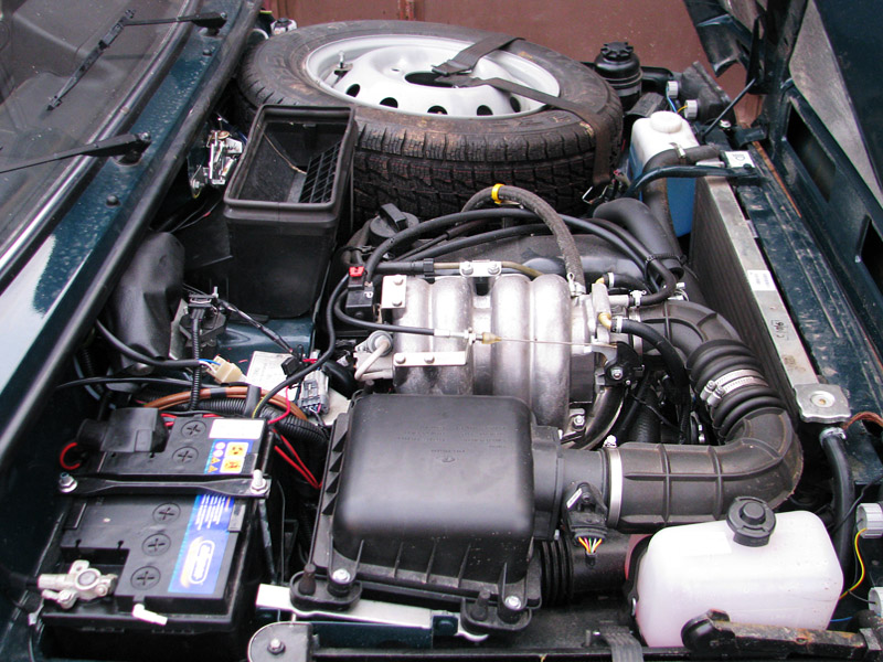

exan Опубликовано 13 ноября, 2014 Поделиться Опубликовано 13 ноября, 2014 (изменено) Вы это сами видели? и не один раз! только переделывал с е-газа на обычный бош 7.9.7+ машина 2012 года , рампа с обраткой! кажется всё видно это ваз21214 м Изменено 13 ноября, 2014 пользователем exan Ссылка на комментарий Поделиться на другие сайты Поделиться
serg81 Опубликовано 13 ноября, 2014 Поделиться Опубликовано 13 ноября, 2014 и не один раз! только переделывал с е-газа на обычный бош 7.9.7+ машина 2012 года , рампа с обраткой! кажется всё видно это ваз21214 м Это уже переделанное? Ссылка на комментарий Поделиться на другие сайты Поделиться
exan Опубликовано 13 ноября, 2014 Поделиться Опубликовано 13 ноября, 2014 (изменено) Это уже переделанное? нет! на переделанной всё также только ДНД не ставил, разъём пустой висит, и крепления кожуха тросса газа самодельное,( в магазинах не нашол) переделанную могу завтра фото выложить,есть на работе! Изменено 13 ноября, 2014 пользователем exan Ссылка на комментарий Поделиться на другие сайты Поделиться
serg81 Опубликовано 13 ноября, 2014 Поделиться Опубликовано 13 ноября, 2014 Если сложно и муторно, можно и не напрягаться ... Ссылка на комментарий Поделиться на другие сайты Поделиться
exan Опубликовано 13 ноября, 2014 Поделиться Опубликовано 13 ноября, 2014 Если сложно и муторно, можно и не напрягаться ... да не проблемма, фото есть в компе! вот в яндексе нашол е -газ и рампа с обраткой фото рекламы магазина, даже ценник видно немного Ссылка на комментарий Поделиться на другие сайты Поделиться
