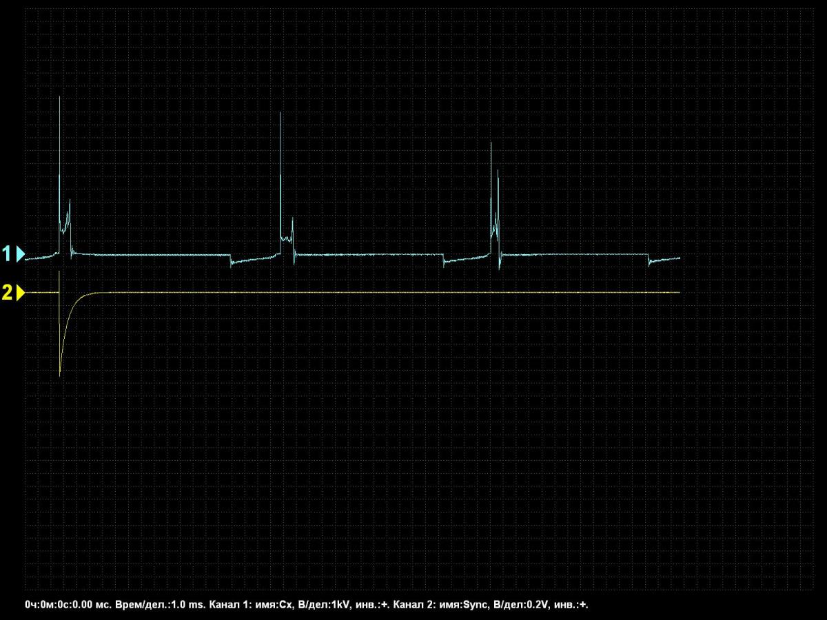

sanych303 Опубликовано 15 ноября, 2014 Поделиться Опубликовано 15 ноября, 2014 Дедовский метод это не конструкцию из коммутатора и катушки городить, а посмотреть, что искра на центральном проводе через разрядник есть, а на свечных проводах нет. После этого со снятой крышкой поднести на 2-5 мм центральный провод и провернуть стартером. Искры нет бегунок целый, искра есть - пробит. Ссылка на комментарий Поделиться на другие сайты Поделиться

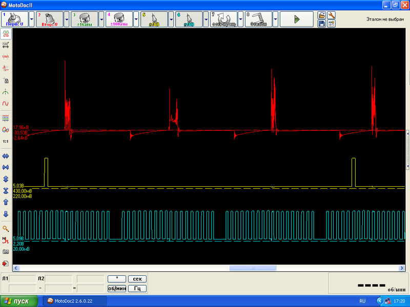

Крокодил Опубликовано 15 ноября, 2014 Автор Поделиться Опубликовано 15 ноября, 2014 (изменено) Дедовский метод это не конструкцию из коммутатора и катушки городить, а посмотреть, что искра на центральном проводе через разрядник есть, а на свечных проводах нет. После этого со снятой крышкой поднести на 2-5 мм центральный провод и провернуть стартером. Искры нет бегунок целый, искра есть - пробит. В данном случаи вообще не вариант . В момент измерения датчиком давления на первом цилиндре стоял стандартный разрядник от Мододока ( около 8-и мм ) крутил стартером вовсю , потом ставил этот разрядник на другие вв-провода и искра визуально была в полном порядке . Если внимательно читал тему : Так вроде разрядник стандартный от Мотодока ( свеча без бокового электрода на зажиме крокодил ) стоял на ВВ-проводе первого цилиндра в момент измерения датчиком давления...... искра была и визуально и на графике видно ( там правда на центральном проводе ВВ датчик стоял ) ..... Moto Doc штука хорошая. Пока ищу по дешевле. 1500 баксов кусаются. Может подскажешь где приобрести и какой именно. Я брал мало б\у в хорошем состоянии ( по халяве ) .... купил на частном СТО , там хозяин думал что прибор сам работать будет а он будет только деньги считать , а оно оказалось к нему руки и голова нужна , пролежал пару лет на полке и начал продавать за ненадобностью так как наемные работники им не пользовались ........ а тут я тут как тут .... Смотри б\у на "авито" и специализированных авто-форумах .... Кстати есть вот еще какая хрень , б\у еще дешевле будет : http://www.acelab.ru...oas-express.php Изменено 15 ноября, 2014 пользователем Крокодил Ссылка на комментарий Поделиться на другие сайты Поделиться

sanych303 Опубликовано 16 ноября, 2014 Поделиться Опубликовано 16 ноября, 2014 (изменено) ...... но это если знаешь что искры на свечных проводах нет Разве мотодок не показывает парад цилиндров и синхронизирующий импульс с 1-го ВВ провода? У меня на постоловском одновременно с проблемными разрядами на твоем скрине пропал бы синхронизирующий импульс Изменено 16 ноября, 2014 пользователем sanych303 Ссылка на комментарий Поделиться на другие сайты Поделиться
Крокодил Опубликовано 16 ноября, 2014 Автор Поделиться Опубликовано 16 ноября, 2014 (изменено) Разве мотодок не показывает парад цилиндров и синхронизирующий импульс с 1-го ВВ провода? У меня на постоловском одновременно с проблемными разрядами на твоем скрине пропал бы синхронизирующий импульс Все есть , все показывает , вид и тип синхронизации можно выбрать в зависимости от решаемой задачи . В данном случаи ( из-за возникновения кода Р0340 ) была задача посмотреть присутствие сигналов ДПКВ , ДПРВ и высокого напряжения во всех диапазонах вплоть до самого момента остановки коленвала в режиме реального времени . Изменено 16 ноября, 2014 пользователем Крокодил Ссылка на комментарий Поделиться на другие сайты Поделиться
Крокодил Опубликовано 16 ноября, 2014 Автор Поделиться Опубликовано 16 ноября, 2014 (изменено) Разве мотодок не показывает парад цилиндров и синхронизирующий импульс с 1-го ВВ провода? У меня на постоловском одновременно с проблемными разрядами на твоем скрине пропал бы синхронизирующий импульс То о чем ты говоришь было на первой странице этой темы , синхро-импульс с первого цилинда обозначен белой вертикальной линией ( альтернатива выложенному тобой скрину ) , просмотр можно парадом , можно растр , выбор синхронизации - вертикальная колона с права ( вверху над оборотами двигателя ): Мое мнение - картина более информативна чем на Постоловском , вдобавок используя интерфейс можно одновременно вынести любые параметры текущих сигналов . Изменено 16 ноября, 2014 пользователем Крокодил Ссылка на комментарий Поделиться на другие сайты Поделиться
