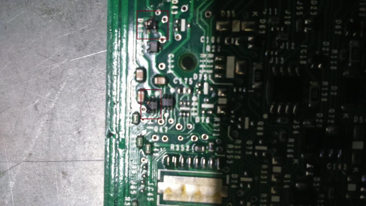

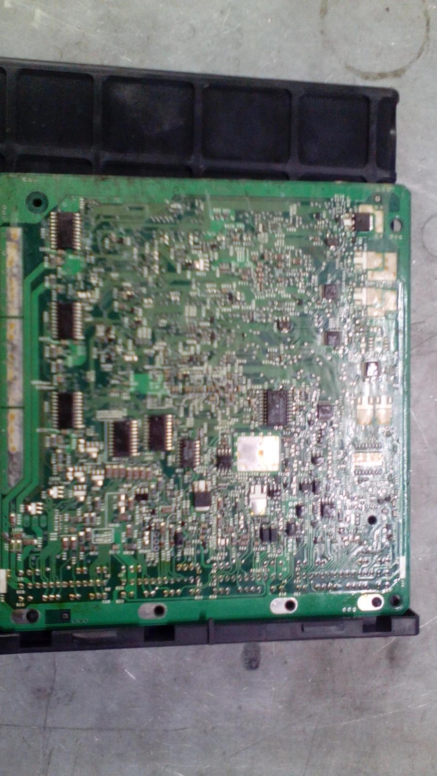

Almazik_10 Опубликовано 13 ноября, 2014 Поделиться Опубликовано 13 ноября, 2014 Собственно, вопрос в теме! Сгорели пару элементов в моторнике, теперь нет импулься на катушку 1-4 цилиндров!( Есть ли аналоги этих элементов??? и все же..... проще найти их или искать бу блок??? Ссылка на комментарий Поделиться на другие сайты Поделиться
Almazik_10 Опубликовано 13 ноября, 2014 Автор Поделиться Опубликовано 13 ноября, 2014 там еще один элемент пукнул.... это что?? Ссылка на комментарий Поделиться на другие сайты Поделиться
partisan Опубликовано 13 ноября, 2014 Поделиться Опубликовано 13 ноября, 2014 Это не микросхема , а диодная сборка. Второй элемент действительно транзистор. Ссылка на комментарий Поделиться на другие сайты Поделиться
Almazik_10 Опубликовано 13 ноября, 2014 Автор Поделиться Опубликовано 13 ноября, 2014 всем спасибо! а маркировочку никто не знает случаем??? Ссылка на комментарий Поделиться на другие сайты Поделиться
audiserg Опубликовано 13 ноября, 2014 Поделиться Опубликовано 13 ноября, 2014 отчего же, UMX1N , кстати лучше сразу 2 поменять Ссылка на комментарий Поделиться на другие сайты Поделиться
Almazik_10 Опубликовано 14 ноября, 2014 Автор Поделиться Опубликовано 14 ноября, 2014 а не подскажете еще какой транзистор лучше заказать??? какие параметры или маркировочку бы, пожалуйста!? Ссылка на комментарий Поделиться на другие сайты Поделиться
