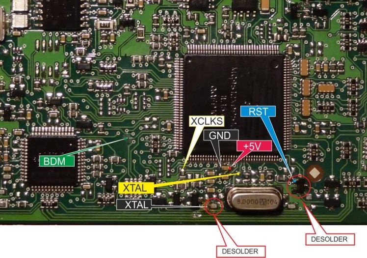

f30user Опубликовано 14 ноября, 2014 Поделиться Опубликовано 14 ноября, 2014 Попробовал прочитать CAS4 (конец 13 года с моторолкой 5M48H) с помощью XPROG548, не получилось! 12 В на прогер подал проверил несколько раз подключение по разным хелпам, принцип везде один, только места разные, на адаптере 17 убрал стабилизатор, выбирал все варианты 5M48H, и со снятием блока и без, время чтения или ризет секьюрити до 10 сек, далее окно девайс сайлент или не доступен бдм что то не так или с данным камнем не факт что хпрог справится? SC667095CAG 5M48H QQDU1224 MC9S12C64 CPBE OM66G CTGMS1224 Ссылка на комментарий Поделиться на другие сайты Поделиться
KTM Опубликовано 14 ноября, 2014 Поделиться Опубликовано 14 ноября, 2014 А на столике пробовал? есть особенность по году выпуска кас4 с этими камнями , точно не помню но до какого-то месяца 2011 года эта версия делает , а выше нужна версия прогера 5.50 или 51 Ссылка на комментарий Поделиться на другие сайты Поделиться
f30user Опубликовано 14 ноября, 2014 Автор Поделиться Опубликовано 14 ноября, 2014 А на столике пробовал? есть особенность по году выпуска кас4 с этими камнями , точно не помню но до какого-то месяца 2011 года эта версия делает , а выше нужна версия прогера 5.50 или 51 Вроде нет в них дополнений по м548н. Да и 5.50 тока нормальная пока. 51 пока хейком называют Ссылка на комментарий Поделиться на другие сайты Поделиться
cylis Опубликовано 16 ноября, 2014 Поделиться Опубликовано 16 ноября, 2014 пробуй ножки поднимать Ссылка на комментарий Поделиться на другие сайты Поделиться

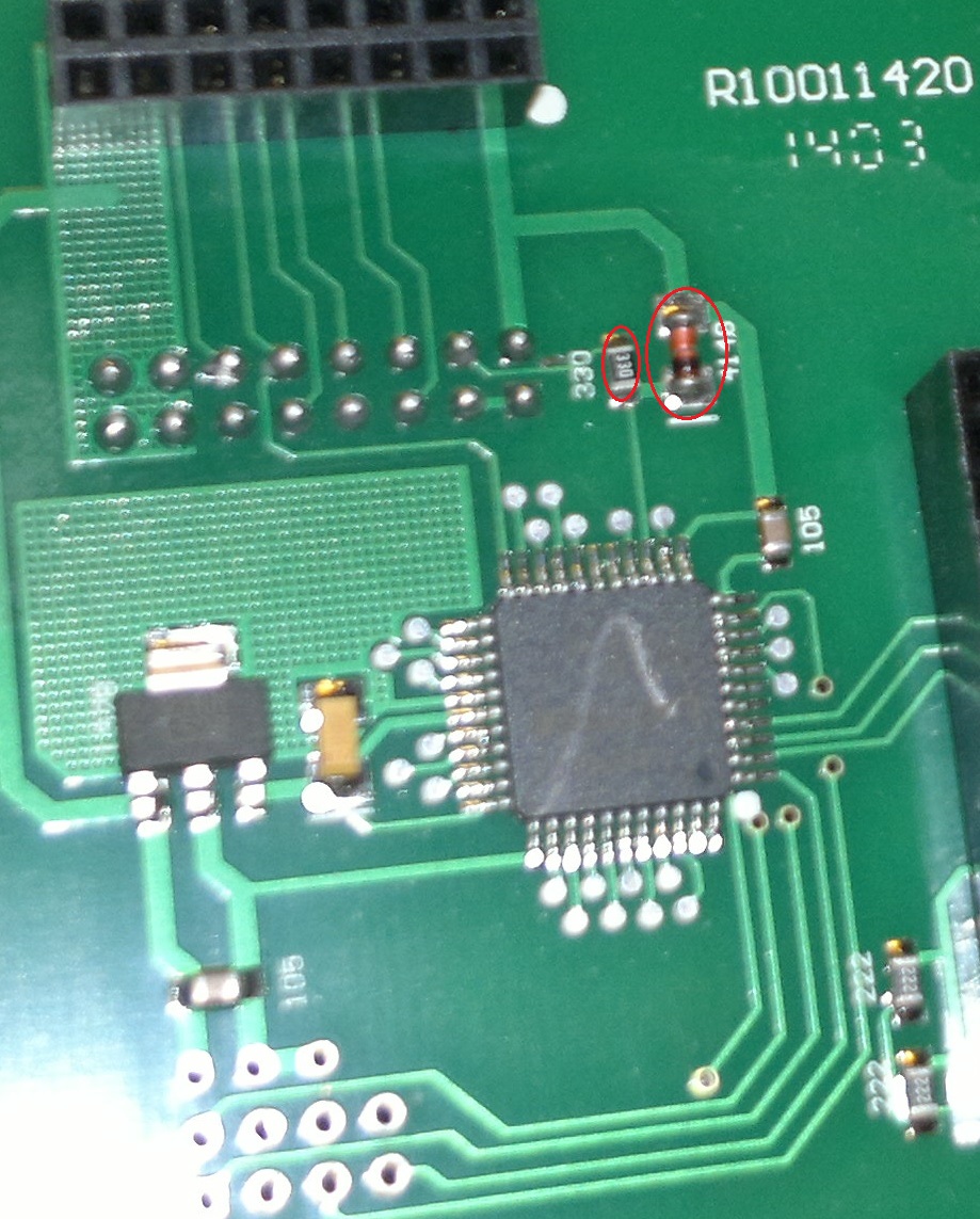

f30user Опубликовано 17 ноября, 2014 Автор Поделиться Опубликовано 17 ноября, 2014 пробуй ножки поднимать дык по ранним версиям хелпов так и делал, не читается, да и "ноги ломать" тоже не гут по последним хелпам без поднятия сори не выложил скрины изначально, добавил Ссылка на комментарий Поделиться на другие сайты Поделиться
cylis Опубликовано 17 ноября, 2014 Поделиться Опубликовано 17 ноября, 2014 ноги не так просто ломаются Ссылка на комментарий Поделиться на другие сайты Поделиться
f30user Опубликовано 18 ноября, 2014 Автор Поделиться Опубликовано 18 ноября, 2014 ноги не так просто ломаются Спасибо, кароч не ссать поднимать обе ноги смело перестраховываюсь канешна есть инфа про частоту кварца (48МГц на адаптере), да проверить пока нечем Ссылка на комментарий Поделиться на другие сайты Поделиться

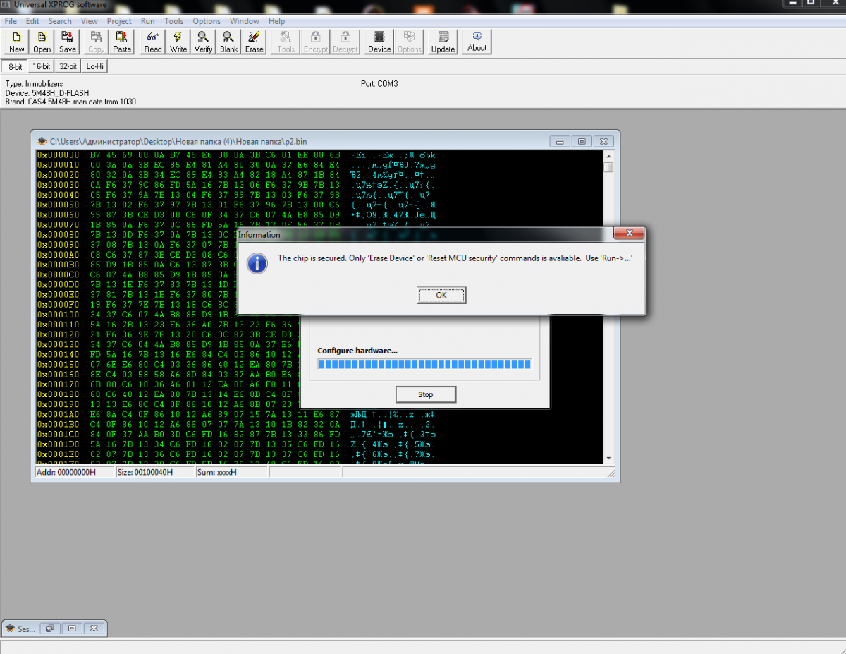

KURTAT Опубликовано 21 апреля, 2015 Поделиться Опубликовано 21 апреля, 2015 xprog чинский 5.5.1 берет вычитать вичитал а вот заливать отказываеться в чем может быть проблемма Ссылка на комментарий Поделиться на другие сайты Поделиться
raeddiga Опубликовано 9 мая, 2015 Поделиться Опубликовано 9 мая, 2015 hi mi ahmed from kuwait Как ты, мой брат? Разве это работает х прог хорошо Ссылка на комментарий Поделиться на другие сайты Поделиться
fim75 Опубликовано 9 мая, 2015 Поделиться Опубликовано 9 мая, 2015 xprog чинский 5.5.1 берет вычитать вичитал а вот заливать отказываеться в чем может быть проблемма Говорит что проц с защитой, сотрите его для сброса защиты и шейте. Ссылка на комментарий Поделиться на другие сайты Поделиться
