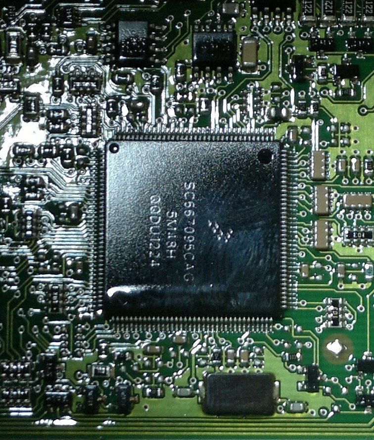

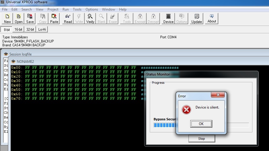

f30user Опубликовано 14 ноября, 2014 Поделиться Опубликовано 14 ноября, 2014 Попробовал прочитать CAS4 (конец 13 года с моторолкой 5M48H) с помощью XPROG548, не получилось! 12 В на прогер подал проверил несколько раз подключение по разным хелпам, принцип везде один, только места разные, на адаптере 17 убрал стабилитрон, выбирал все варианты 5M48H, и со снятием блока и без, время чтения или ризет секьюрити до 10 сек, далее окно девайс сайлент или не доступен бдм что то не так или с данным камнем не факт что хпрог справится? SC667095CAG 5M48H QQDU1224 MC9S12C64 CPBE OM66G CTGMS1224 Ссылка на комментарий Поделиться на другие сайты Поделиться

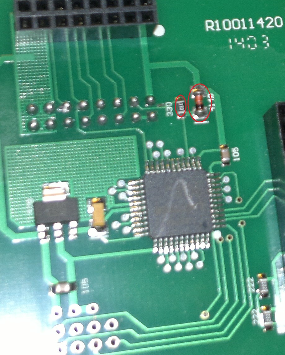

maxxll Опубликовано 15 ноября, 2014 Поделиться Опубликовано 15 ноября, 2014 Снять на кварц который на хпрог адапторе на нем должно быть 48 МГц если нет или отличается то и не прочитает 1 Ссылка на комментарий Поделиться на другие сайты Поделиться
f30user Опубликовано 15 ноября, 2014 Автор Поделиться Опубликовано 15 ноября, 2014 В 15.11.2014 в 08:12, maxxll сказал: Снять на кварц который на хпрог адапторе на нем должно быть 48 МГц если нет или отличается то и не прочитает согласен, но нет пока осцила, чтобы проверить фото рабочего адаптера есть у Вас? уже несколько вариантов этих 17-ых вижу. спасибо! Ссылка на комментарий Поделиться на другие сайты Поделиться

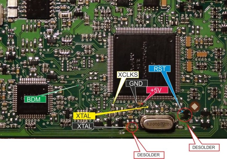

sana_q Опубликовано 25 июня, 2016 Поделиться Опубликовано 25 июня, 2016 По схеме выложенной выше bdm это bkgd? а серый xtal это gdn который по витой паре вместе с extal? Ссылка на комментарий Поделиться на другие сайты Поделиться

vertol Опубликовано 4 июля, 2016 Поделиться Опубликовано 4 июля, 2016 (изменено) с 1N35H,дата производства - 01.04.2016 - лежит на столе... читал х-прогом 555 из соседней ветки. схема с резистором на reset. Изменено 4 июля, 2016 пользователем vertol Ссылка на комментарий Поделиться на другие сайты Поделиться
sana_q Опубликовано 4 июля, 2016 Поделиться Опубликовано 4 июля, 2016 (изменено) В 04.07.2016 в 14:50, vertol сказал: с 1N35H,дата производства - 01.04.2016 - лежит на столе... читал х-прогом 555 из соседней ветки. схема с резистором на reset. подключался к тем же точкам по хелпу и читал как 5m48h? с панельки для чтения убирал два элемента? Изменено 4 июля, 2016 пользователем sana_q Ссылка на комментарий Поделиться на другие сайты Поделиться
vertol Опубликовано 4 июля, 2016 Поделиться Опубликовано 4 июля, 2016 хэлп прямо из хпрога - cas4. с панельки диод вроде уже дfвно убран... ,бэкап вообще без проблем,снятие секьюрити - 5-7 секунд. Ссылка на комментарий Поделиться на другие сайты Поделиться
