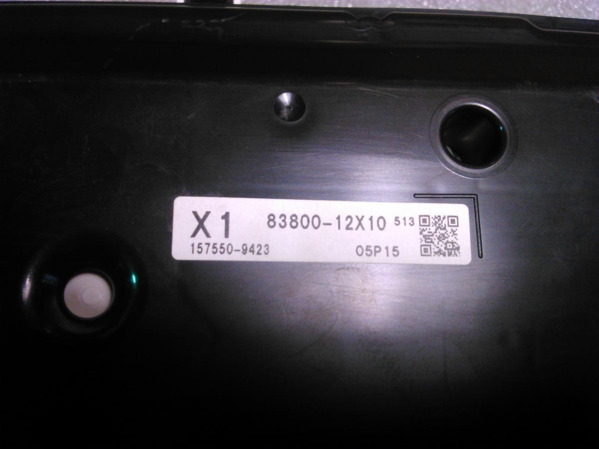

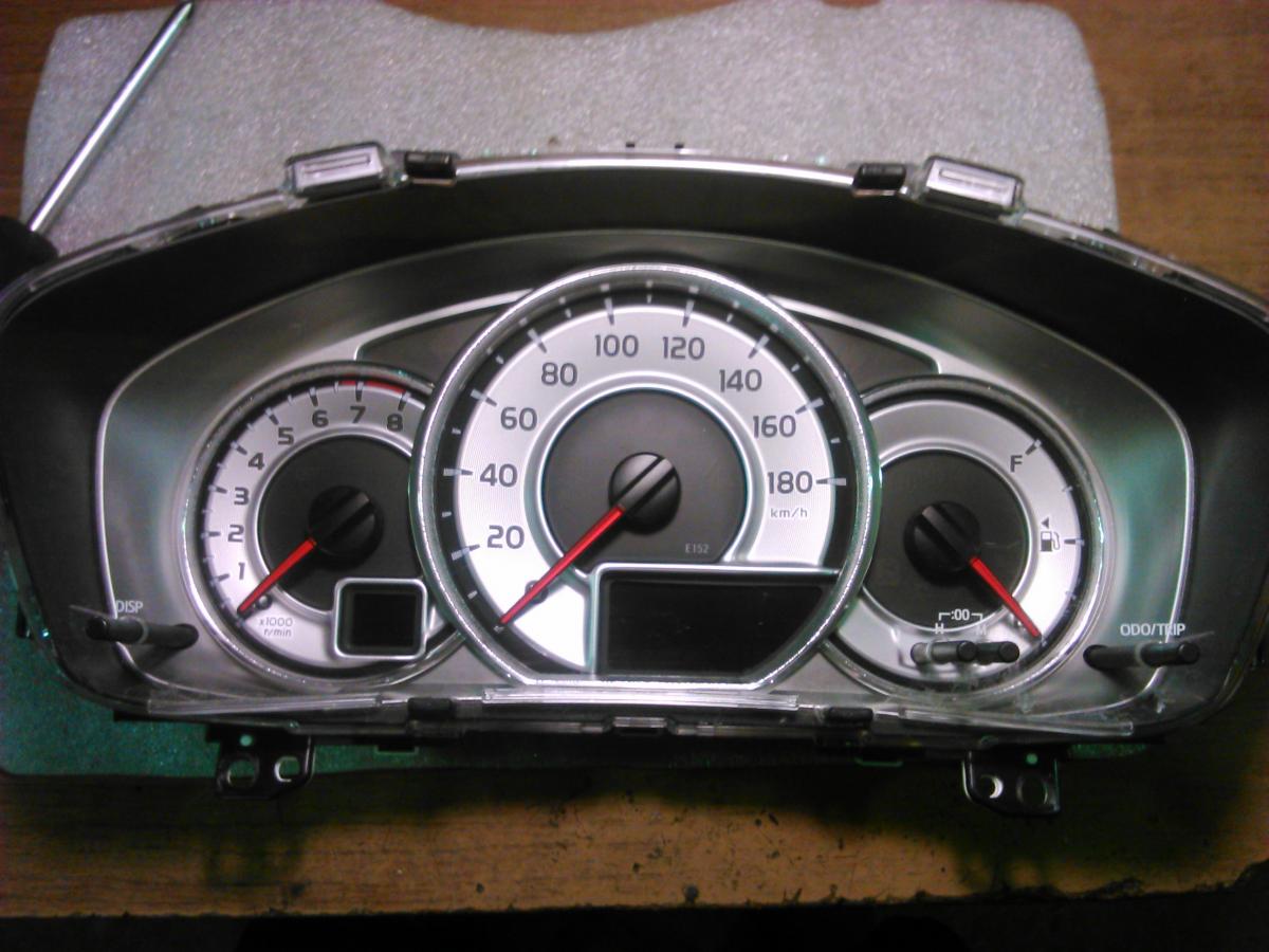

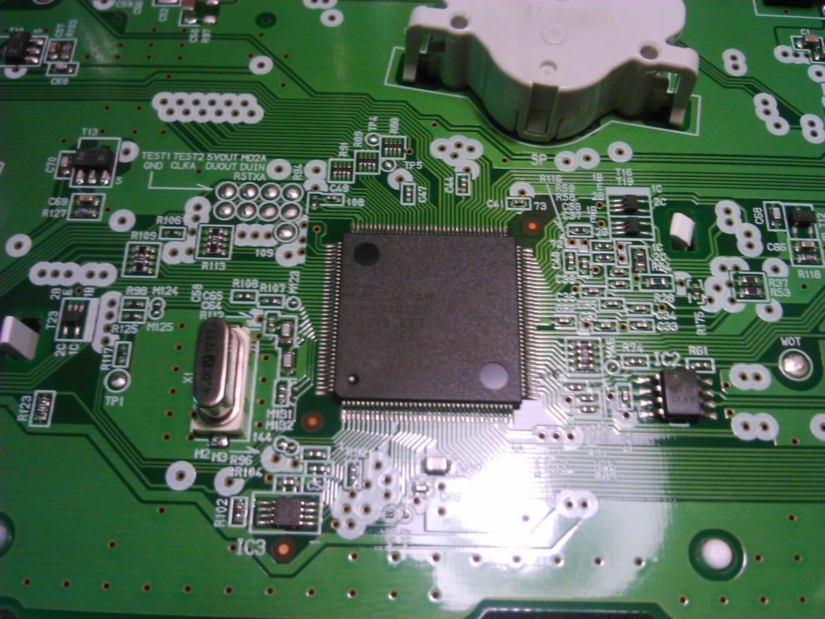

zero cold Опубликовано 15 ноября, 2014 Поделиться Опубликовано 15 ноября, 2014 Здравствуйте, попался почти новый филдер, к своему удивлению обнаружил 93с66 в sop корпусе. Кому интересно краткий фотоотчет: Ссылка на комментарий Поделиться на другие сайты Поделиться
olegasik Опубликовано 15 ноября, 2014 Поделиться Опубликовано 15 ноября, 2014 (изменено) наверное вы обрадовались увидев SSOP, по вашим фото не совсем понятно что есть еепром ? IC2 или IC3 Изменено 15 ноября, 2014 пользователем olegasik Ссылка на комментарий Поделиться на другие сайты Поделиться
Xor Опубликовано 15 ноября, 2014 Поделиться Опубликовано 15 ноября, 2014 Чего там непонятного, по подключке видно хорошо, что IC2 не имеет никакого отношения к 93 серии )) Ссылка на комментарий Поделиться на другие сайты Поделиться
arteorlo Опубликовано 15 ноября, 2014 Поделиться Опубликовано 15 ноября, 2014 дампик бы ещё выложить и будет большое спасибо.)))) Ссылка на комментарий Поделиться на другие сайты Поделиться
Geryy Опубликовано 15 ноября, 2014 Поделиться Опубликовано 15 ноября, 2014 (изменено) На Аксио и новых короллах, такой же корпус уже. Изменено 15 ноября, 2014 пользователем Geryy Ссылка на комментарий Поделиться на другие сайты Поделиться
zero cold Опубликовано 15 ноября, 2014 Автор Поделиться Опубликовано 15 ноября, 2014 (изменено) На аксио еще не видел, а королла новая была там soic обычный стоял, не удобно выпаивать блин, старый корпус нравился больше:) Изменено 15 ноября, 2014 пользователем zero cold Ссылка на комментарий Поделиться на другие сайты Поделиться
Xor Опубликовано 15 ноября, 2014 Поделиться Опубликовано 15 ноября, 2014 На аксио еще не видел, а королла новая была там soic обычный стоял, не удобно выпаивать блин, старый корпус нравился больше:) А выпаивать зачем, не идет внутрисхемно? Ссылка на комментарий Поделиться на другие сайты Поделиться

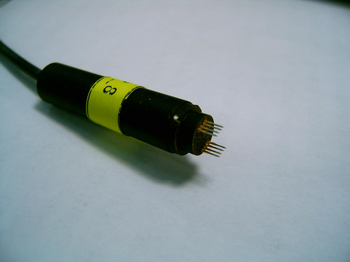

Geryy Опубликовано 15 ноября, 2014 Поделиться Опубликовано 15 ноября, 2014 не удобно выпаивать блин, старый корпус нравился больше:) Щупом делается прекрасно, без пайки. 1 Ссылка на комментарий Поделиться на другие сайты Поделиться
Alex888 Опубликовано 15 ноября, 2014 Поделиться Опубликовано 15 ноября, 2014 Странно. Видать комплектация какая то другая?! Делал и Филдер и Аксио и Аурис 2013, везде SOICи стояли. Вот в T AQUA [Denso] там в 2011 уже MSOP стоят. Ссылка на комментарий Поделиться на другие сайты Поделиться
zero cold Опубликовано 15 ноября, 2014 Автор Поделиться Опубликовано 15 ноября, 2014 А выпаивать зачем, не идет внутрисхемно? Ну новый нечем, пока вроде надобности не было, а старые прищепками без проблем внутрисхемно. Щупом делается прекрасно, без пайки. А что за щуп? Ссылка на комментарий Поделиться на другие сайты Поделиться
smrodo Опубликовано 15 ноября, 2014 Поделиться Опубликовано 15 ноября, 2014 Щуп Ссылка на комментарий Поделиться на другие сайты Поделиться
zero cold Опубликовано 15 ноября, 2014 Автор Поделиться Опубликовано 15 ноября, 2014 где продается такой (если секрет можно в личку:)? Ссылка на комментарий Поделиться на другие сайты Поделиться
Alex888 Опубликовано 15 ноября, 2014 Поделиться Опубликовано 15 ноября, 2014 http://www.promsite.us/Probe_MSSOP_8.html Ссылка на комментарий Поделиться на другие сайты Поделиться

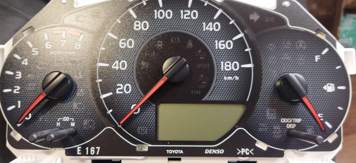

Yokel Опубликовано 8 апреля, 2022 Поделиться Опубликовано 8 апреля, 2022 Я сегодня такую делал, 2016 год 1 Ссылка на комментарий Поделиться на другие сайты Поделиться
