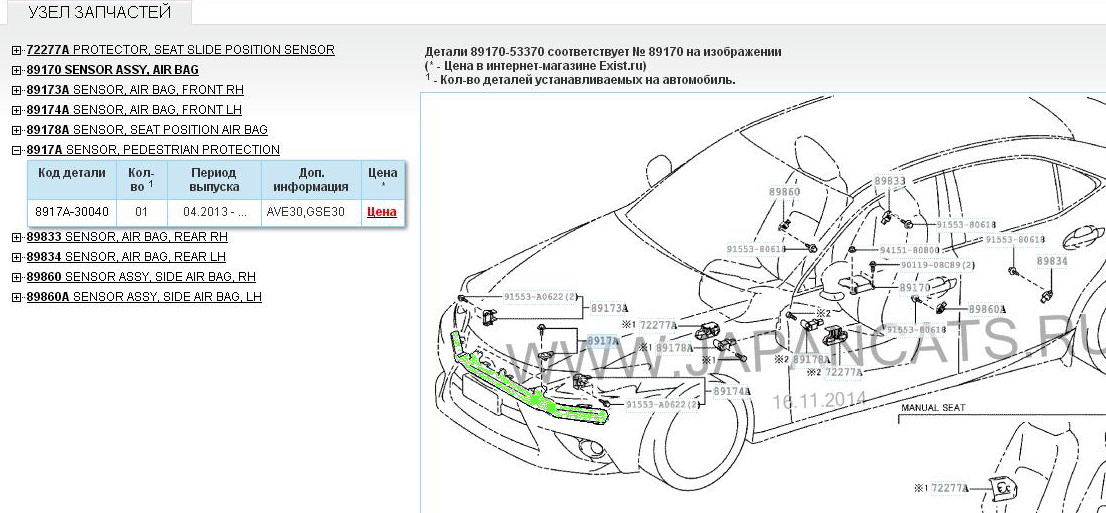

Xor Опубликовано 16 ноября, 2014 Поделиться Опубликовано 16 ноября, 2014 (изменено) Этой системой управляет блок srs. Но ошибке в техстриме будут не в srs , а в hood up системе. Я думаю нужно тис обновить. Под бампером стоят датчики мерящие типо давление, может там какие повоеждения. Еслипиропатроны выстрелили, то блок srs под замену, если целые то не должен. Отдельного блока на эту систему нет. А есть эта схема SRS, датчиков и пиропатронов капота, посмотреть? Нашел в каталоге эксистовском - все так и есть, нет больше блоков, все в составе SRS Датчик защиты пешехода зеленым подкрасил Изменено 16 ноября, 2014 пользователем Xor Ссылка на комментарий Поделиться на другие сайты Поделиться
