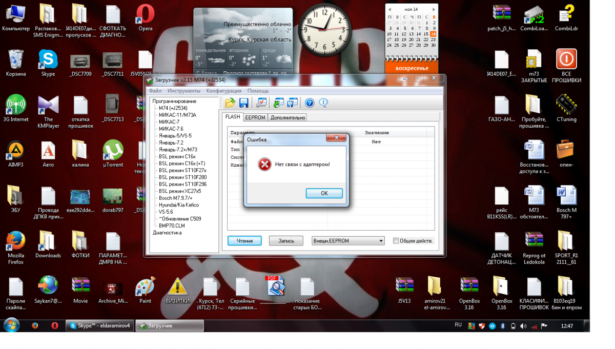

элик Опубликовано 17 ноября, 2014 Поделиться Опубликовано 17 ноября, 2014 Доброе утро всем! значит, покупал я модуль М74 (+J2534) поработал не долго и прошил им около 10 машин и вот месяц назад хотел прошить 21115 ничего не вышло ,как только не пробовал .У меня лежит практический новый блок на всякий случай тоже на нем пробывал и ноль результата. вот что он выдает мне при скачивании флеш .прилагаю фото. Может кто с такой проблемой сталкивался и подскажет в чем проблема , буду очень признателен. Безымянный (2).rar Ссылка на комментарий Поделиться на другие сайты Поделиться

d.dmitry Опубликовано 17 ноября, 2014 Поделиться Опубликовано 17 ноября, 2014 В первом сообщении программа не видит адаптер. Смотри в диспетчере устройств к-лайн есть твой? Драйвера удали, поставь. Фото нормальные выложи, без архивации. Ссылка на комментарий Поделиться на другие сайты Поделиться

элик Опубликовано 17 ноября, 2014 Автор Поделиться Опубликовано 17 ноября, 2014 (изменено) В первом сообщении программа не видит адаптер. Смотри в диспетчере устройств к-лайн есть твой? Драйвера удали, поставь. Фото нормальные выложи, без архивации. вот такое фото пойдет? модуль обнови либо пробуй bsl я тоже думал попробовать может модуль обновить ,но все как то откладывал, это я уже вечером заеду к товарищу компьютерщику ,потому как он мне этот модуль загружал и у него это быстрее получится. Изменено 17 ноября, 2014 пользователем элик Ссылка на комментарий Поделиться на другие сайты Поделиться

Tully Опубликовано 17 ноября, 2014 Поделиться Опубликовано 17 ноября, 2014 а это происходит в момент включения программы или при нажатии кнопки записать? компьютер при подключении хоста видит устройство? в диспетчере устройств, в портах ком и лпт должно быть устройство SMS-Software Serial Port Ссылка на комментарий Поделиться на другие сайты Поделиться
элик Опубликовано 17 ноября, 2014 Автор Поделиться Опубликовано 17 ноября, 2014 (изменено) а это происходит в момент включения программы или при нажатии кнопки записать? компьютер при подключении хоста видит устройство? в диспетчере устройств, в портах ком и лпт должно быть устройство SMS-Software Serial Port при нажатии запись. в диспетчере есть это устройство а это происходит в момент включения программы или при нажатии кнопки записать? компьютер при подключении хоста видит устройство? в диспетчере устройств, в портах ком и лпт должно быть устройство SMS-Software Serial Port при нажатии запись выскакивает вот эта картинка. В диспетчере есть это устройство SMS-Software Serial Port щас переустановим драйвера и завтра буду пробывать. Изменено 17 ноября, 2014 пользователем элик Ссылка на комментарий Поделиться на другие сайты Поделиться
