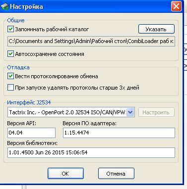

s_h_e_f Опубликовано 15 марта, 2016 Поделиться Опубликовано 15 марта, 2016 ни как не могу прочесть edc17cp20 от vw t5, адаптер опен подключаю ,бут пин 0,6кОм на массу смущает · обмен с ЭБУ происходит через интерфейс J2534, а не через адаптер Загрузчика. Несмотря на это, адаптер Загрузчика должен быть подключен к компьютеру для нормального функционирования ПО и коммутирования линий питания ЭБУ в процессе выполнения операций чтения-записи что это означает? питание на блок не постоянное? Ссылка на комментарий Поделиться на другие сайты Поделиться
alfo Опубликовано 15 марта, 2016 Поделиться Опубликовано 15 марта, 2016 похоже питание на эбу должно идти с адаптера загрузчика. Ссылка на комментарий Поделиться на другие сайты Поделиться
s_h_e_f Опубликовано 15 марта, 2016 Поделиться Опубликовано 15 марта, 2016 должно, но и с этим питанием не читает, выкидывает ошибку, всегда по разному ошибка всегда выскакивает в разных состояниях (проценты) при чтении идентификация проходит , загрузчик определяет что ему надо 2 килобайта напряжение 13,6, каких либо настроек в программе не вижу, выбрано tc1796 внутренняя флаш может Ссылка на комментарий Поделиться на другие сайты Поделиться
