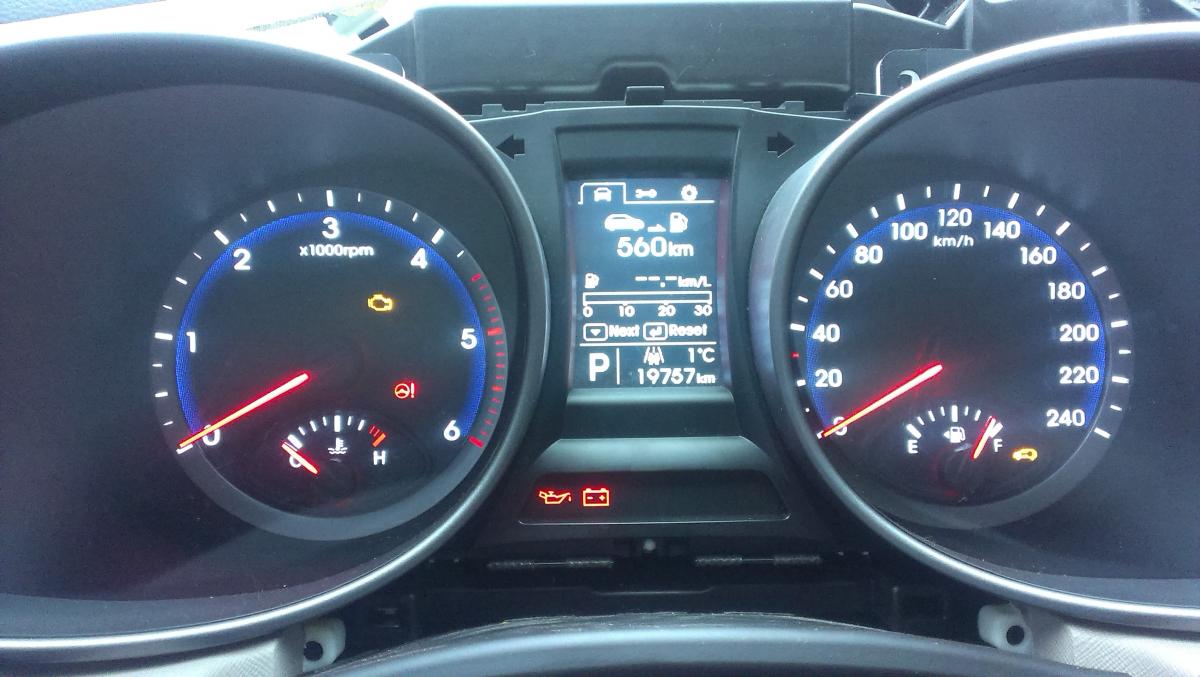

olega59 Опубликовано 19 января, 2017 Поделиться Опубликовано 19 января, 2017 (изменено) небудет русского языка в монохронной панели...только английский Вернее будет, но только ооочень корявый. На аванте это еще хоть как-то удобоваримо: На санте только так: Изменено 19 января, 2017 пользователем olega59 Ссылка на комментарий Поделиться на другие сайты Поделиться
monster16543 Опубликовано 19 января, 2017 Поделиться Опубликовано 19 января, 2017 (изменено) Вернее будет, но только ооочень корявый. Хоть так, есть у кого нить такой дамп? Можете поделится? А то эти кракозяблы надоели. Спасибо за видео,хоть не много стало понятно что за что отвечает в БК)))) Изменено 19 января, 2017 пользователем monster16543 Ссылка на комментарий Поделиться на другие сайты Поделиться
kyzka Опубликовано 19 января, 2017 Поделиться Опубликовано 19 января, 2017 Хоть так, есть у кого нить такой дамп? Можете поделится? А то эти кракозяблы надоели. Спасибо за видео,хоть не много стало понятно что за что отвечает в БК)))) нужно свой сделать что бы вопросов больше небыло по лишним лампочкам..комплектации то разные у всех...а так вот как получилось как то переделывал.. Ссылка на комментарий Поделиться на другие сайты Поделиться
monster16543 Опубликовано 19 января, 2017 Поделиться Опубликовано 19 января, 2017 нужно свой сделать что бы вопросов больше небыло по лишним лампочкам..комплектации то разные у всех...а так вот как получилось как то переделывал.. Отлично получилось. У тебя случайно дампа нет? Ссылка на комментарий Поделиться на другие сайты Поделиться
kyzka Опубликовано 19 января, 2017 Поделиться Опубликовано 19 января, 2017 Отлично получилось. У тебя случайно дампа нет? корейского? Ссылка на комментарий Поделиться на другие сайты Поделиться

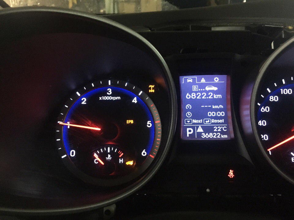

monster16543 Опубликовано 2 марта, 2017 Поделиться Опубликовано 2 марта, 2017 корейского? Ребят залил я дам в панель с русским языком в монохромную панель есть отличный англ. русский там корявый........ Так вот все хорошо,ну вот не задча как убрать EBD и шасси светятся, полный привод я так понимаю, как изменить комплектацию у меня передний привод автомат дизель, парктроники есть. обогрев руля, ну больше ни чего особенного..... Помоги почистить дамп, или поделитесь готовым. Пробег сам от корректирую....... santafe_new2013_eng_200km.rar Ссылка на комментарий Поделиться на другие сайты Поделиться

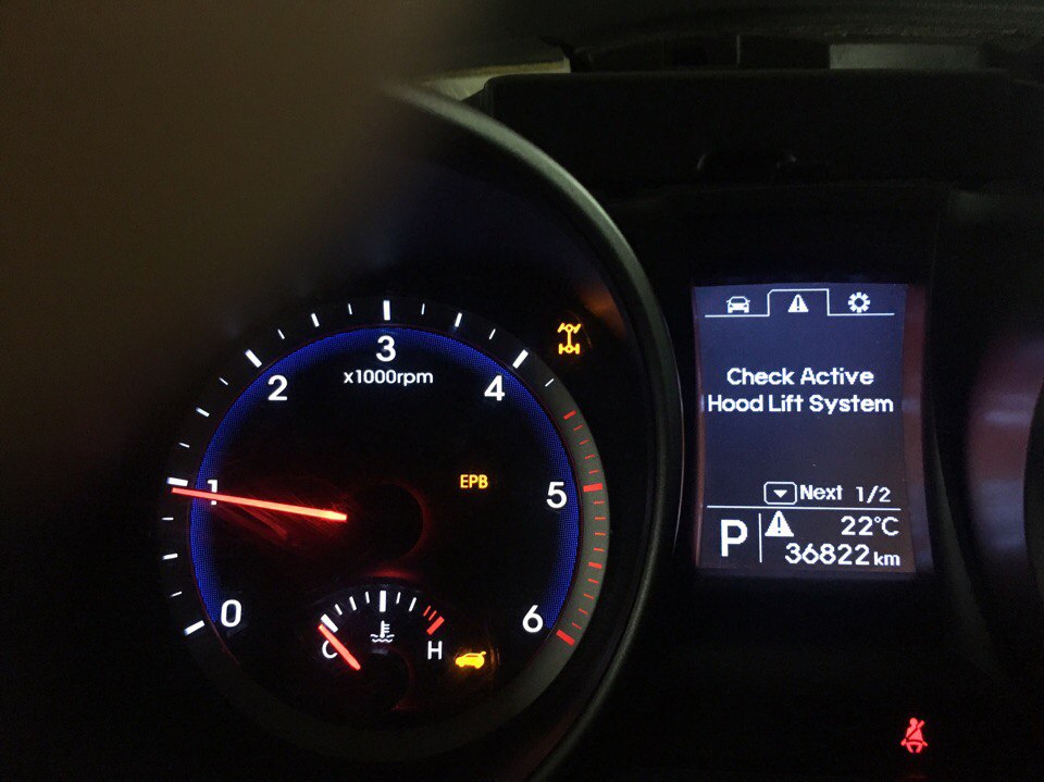

monster16543 Опубликовано 2 марта, 2017 Поделиться Опубликовано 2 марта, 2017 Ошибки по ручнику капоту и шасси нарисованный , где в какой месте дамп поправить или из дампа с англ. языком что перенести в дамп родной мой подскажите какие строки переносить? Где строки языка в дампе? Ссылка на комментарий Поделиться на другие сайты Поделиться
olega59 Опубликовано 3 марта, 2017 Поделиться Опубликовано 3 марта, 2017 Говорилось уже что не нужно чужой дамп заливать. Нужно свой править. Перед началом работ сравнить свой дамп и "донора". Посмотреть разницу, запомнить. Ну и менять байты и смотреть что получилось. Ссылка на комментарий Поделиться на другие сайты Поделиться
__GS__ Опубликовано 3 марта, 2017 Поделиться Опубликовано 3 марта, 2017 еще похоже у тебя температура и топливо по нолям стали) Ссылка на комментарий Поделиться на другие сайты Поделиться
