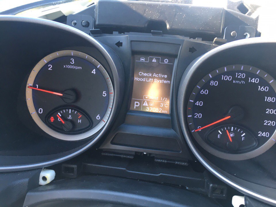

monster16543 Опубликовано 5 марта, 2017 Поделиться Опубликовано 5 марта, 2017 Всем добрый вечер. все такие поставили мы с kyzkaангл. язык в панель Huyndai santa fe DM 2013 года дизель, АКПП, перелний привод, без AHLS, и электро ручника иденты 94003-2W000_11002-236200H. Сравнивал я дамп Родной и тот который Kyzka переделал, ну так AHLS не получилось отключить, СПАСИБО ЕМУ ОГРОМНОЕ ЗА ЕГО ТРУД! скорее всего просто в англ версии его нет возможности отключить а в корейской можно по дампу, далее скрины и дампы чего добился(только понял где смены языка с англ. на корейский и на оборот). После раз 15 проб и ошибок. Ребят может все такие кто-то сможет допилить дамп до конца? После Все в архиве. Ссылка на комментарий Поделиться на другие сайты Поделиться

stepan_v Опубликовано 8 марта, 2017 Поделиться Опубликовано 8 марта, 2017 По одному биту на копию параметра? Что-то не сходится. В любом случае, сомневаюсь, что этот AHLS жестко прошит для английского языка. Но панели для проверки всё равно нет, так что мучайтесь дальше сами, если считаете свои неполные знания таким большим секретом )) Ссылка на комментарий Поделиться на другие сайты Поделиться
monster16543 Опубликовано 9 марта, 2017 Поделиться Опубликовано 9 марта, 2017 В 07.03.2017 в 08:16, __GS__ сказал: Есть по ним решение! вот оригинал сантафе_родной_корея.bin В 08.03.2017 в 15:34, stepan_v сказал: По одному биту на копию параметра? Что-то не сходится. В любом случае, сомневаюсь, что этот AHLS жестко прошит для английского языка. Но панели для проверки всё равно нет, так что мучайтесь дальше сами, если считаете свои неполные знания таким большим секретом )) Я не могу нарушать авторские права пользователя Kyzka.............. Даст добро выложу с Анг языком Ссылка на комментарий Поделиться на другие сайты Поделиться
