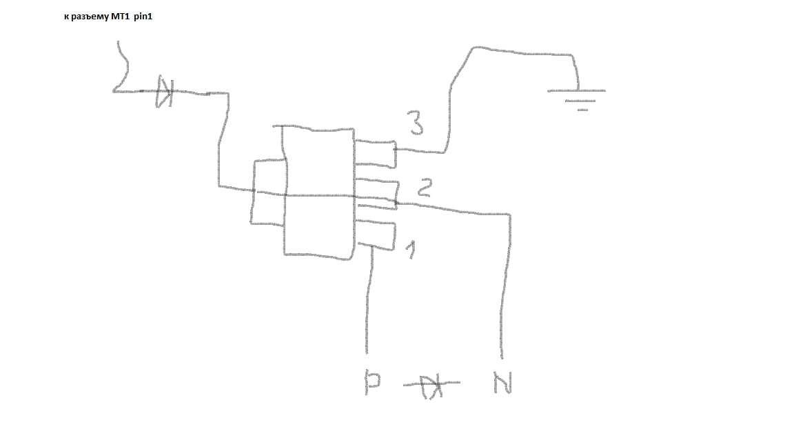

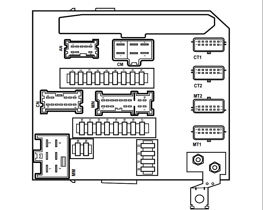

sanya_beliy Опубликовано 17 ноября, 2014 Поделиться Опубликовано 17 ноября, 2014 Здравствуйте имеется авто Renault Megane II 2007г дв. 1.6 K4J, заводится хорошо но только один раз , чтобы снова завести надо передернуть клему акб и тогда авто снова заведется. После того как заглушиш зажигание не выключается, хотя лампочки на панели приборов гаснут, то есть питание на всех датчиках остается и электроусилитель работает, хотя карту вынул. Хозяин говорит все произошло после замены двигателя, эбу остался родной ни чего не привязывали. Ошибки в моторнике DF624 (мультиплексная цепь блока защиты и коммутации (неисправность шины кан)) Ошибка в блоке UPC: DF009(Цепь "+" после включения зажигания. Несоответствие) Проверен блок UPC ,подозрительные места пропаяны, шина кан звонится с эбу, была отпущена полностью гайка плюса соединительной шины UPC, еще есть один косяк в этом блоке подгоревший силовой транзистор смд, его маркировка не читается,у него силовой выход звонится на разъем MT1 pin 1(сигнал синхронизирующего бита генератора), соответственно я думаю это ни причем. Просмотрен и пропаян блок UCH, ошибок по нем нет карту видит иммо разблокирован. Еще один косяк был в минусовой клемме, не надежное соединение провода "-" эбу с наконечником клеммы, исправил. Далее заметил что не срабатывает защелка руля, напруга на ней есть, кан звонится, а защелка ни когда не щелкает Что делать дальше? Терзает постоянно включенное зажигание и не работающая защелка Ссылка на комментарий Поделиться на другие сайты Поделиться

sanya_beliy Опубликовано 17 ноября, 2014 Автор Поделиться Опубликовано 17 ноября, 2014 А как узнать его маркировку? Маркировка его начинается 1N......а дальше не видно Ссылка на комментарий Поделиться на другие сайты Поделиться
patuk82 Опубликовано 17 ноября, 2014 Поделиться Опубликовано 17 ноября, 2014 Самый прстой способ и если маркировку ненайти:вызвони на плате npn или pnp .слабенький ставь.Сам так делал http://www.auto-bk.ru/forum/topic/51437/ Ссылка на комментарий Поделиться на другие сайты Поделиться

sanya_beliy Опубликовано 17 ноября, 2014 Автор Поделиться Опубликовано 17 ноября, 2014 (изменено) Вот сейчас по памяти нарисовал схемку соединения транзистора 1и 2 вывод п-н переход звонится и все. Какой можно поставить транзистор? я так понял это p-n-p? Изменено 17 ноября, 2014 пользователем sanya_beliy Ссылка на комментарий Поделиться на другие сайты Поделиться
Alfcatt29 Опубликовано 17 ноября, 2014 Поделиться Опубликовано 17 ноября, 2014 Блок у тебя какой?который предаст вниз или вверх? Предохранителями. Конечно в порядке бреда,но у меня был не так давно случай на мегане так залипала релюшка в блоке с предами под капотом.тож зажигание не отключалось.а так бы правда фото транзистора Ссылка на комментарий Поделиться на другие сайты Поделиться
sanya_beliy Опубликовано 17 ноября, 2014 Автор Поделиться Опубликовано 17 ноября, 2014 Такой как на рисунке в первом посте. Предохранителями вниз Ссылка на комментарий Поделиться на другие сайты Поделиться

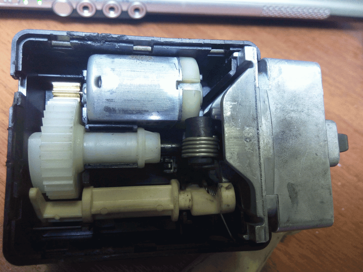

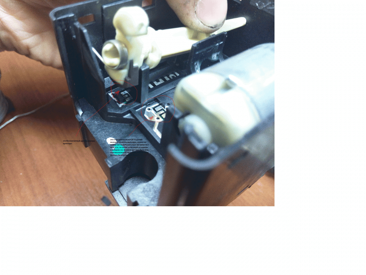

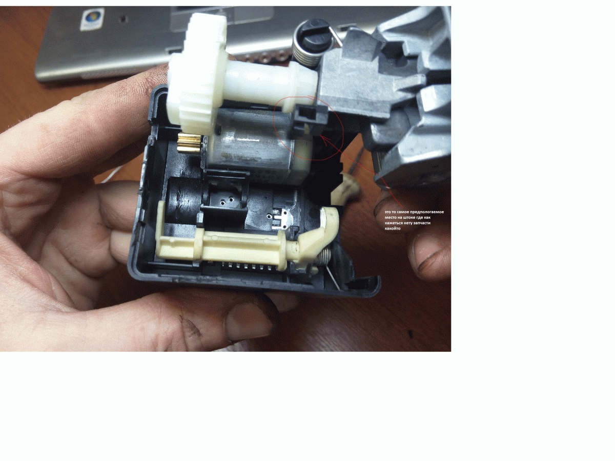

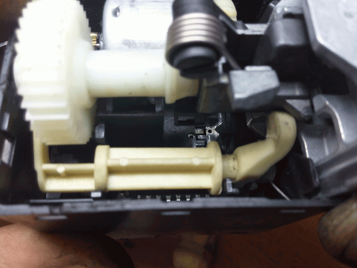

sanya_beliy Опубликовано 18 ноября, 2014 Автор Поделиться Опубликовано 18 ноября, 2014 Привет всем, сегодня пробовал заменить транзистор на русский, результата нет, далее еще раз прозвонил кан шину от UPC к UCH и к защелке все звонится,просмотрел кан шину защелки осцилом данные идут, пробывал делать защелку новой - все то же самое только дамп в защелке стал чуть другой. Ошибки в усилителе руля:DF033(НЕИСПРАВНОСТЬ СОЕДИНЕНИЯ КАН), СТАТУС: работа теплового двигателя заблокирована, и еще что то типо работа защелки НЕСООТВЕТСТВУЕТ, смотрю все клипом. Далее разобрал защелку выдвинул щеколду и при запуске авто она сработала, то есть задвинулась двигатель завелся ,далее двигатель не заводился и защелка не реагировала, , до тех пор пока снова не вынул щеколду, далее начал изучать ее и работу концевиков в ней. Один концевик бесконтактный на стопор щеколды, а второй, посредине корпуса, положение штока щеколды вот по моему он и не работает, не видит где находится шток, так как по моему не хватает запчастей, что бы срабатывал этот концевик или я ошибаюсь, сейчас подготовлю фото и выложу. Ссылка на комментарий Поделиться на другие сайты Поделиться
sanya_beliy Опубликовано 18 ноября, 2014 Автор Поделиться Опубликовано 18 ноября, 2014 Вот выкладываю фото, гляньте все на месте или я что-то понавыдумывал? Еще Ссылка на комментарий Поделиться на другие сайты Поделиться

sanya_beliy Опубликовано 18 ноября, 2014 Автор Поделиться Опубликовано 18 ноября, 2014 Он там один на плате управления около процессора , похож на стабилизатор напряжения смд с теплоотводом Ссылка на комментарий Поделиться на другие сайты Поделиться
