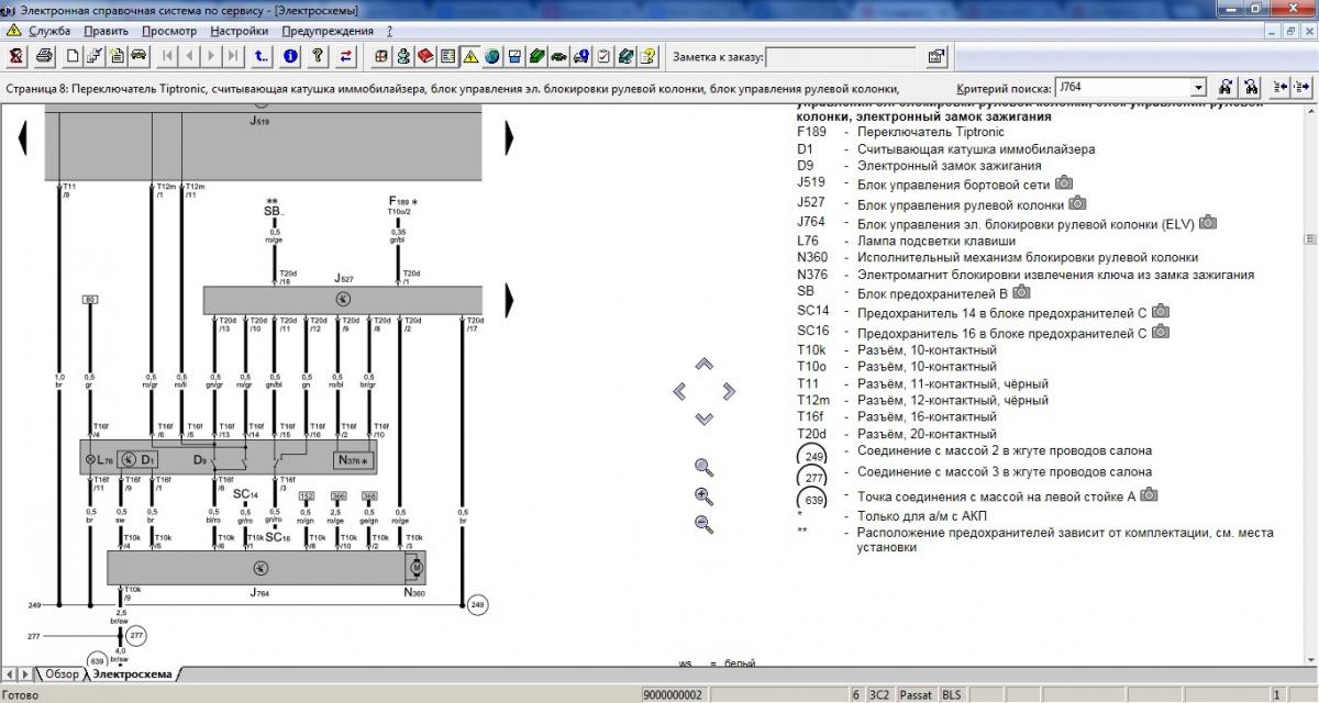

smartcar057 Опубликовано 18 августа, 2016 Поделиться Опубликовано 18 августа, 2016 (изменено) Приветствую форумчан! Такая же беда, ПАССАТ В6 2009 1,8 TSI 114квт, работают только ЦЗ и аварийка, на приемнике ключа диодик светится, питание присутствует, но реакции на ключ-0 На связь не выходит вообще ни один из блоков,диагноза ругается на гитвей питалово на нем в поряде. Преды все в порядке. Не поможет ни кто со схемкой коммуникаций зажигания, противоугонной системы,защелки. Возможно где то проводок отгнил, но где.... Заранее благодарен,можно в личку Изменено 18 августа, 2016 пользователем smartcar057 Ссылка на комментарий Поделиться на другие сайты Поделиться

smartcar057 Опубликовано 19 августа, 2016 Поделиться Опубликовано 19 августа, 2016 Ребят, на схеме приведенной в ссылке на 8й странице на защелку 10й пин, должен приходить +12, как я понял по цвету(красный с желтой полосой), но откуда его начало,я не пойму, преды все целые, ни на один из них этот провод не звонится, протыкал каждый, да же свободные разъемы, мож кто знает, где эта собака зарыта? Можно в личку, киви и т.д. Ссылка на комментарий Поделиться на другие сайты Поделиться
shpuntik 2 Опубликовано 19 августа, 2016 Поделиться Опубликовано 19 августа, 2016 Так поставь Эльзу, если собрался деньжат подзаработать и изучай её! 29 страница, пин №3 разъёма Т6an на блоке комфорта J393. Ссылка на комментарий Поделиться на другие сайты Поделиться
smartcar057 Опубликовано 20 августа, 2016 Поделиться Опубликовано 20 августа, 2016 (изменено) Так поставь Эльзу, если собрался деньжат подзаработать и изучай её! 29 страница, пин №3 разъёма Т6an на блоке комфорта J393. Без эльзы как то зарабатывается на протяжении долгого времени. Здесь структура не много другая, кто знал , что немцы через ОПУ потащат провода на перед. А так инфа рулит! Спасибо за подсказку. Изменено 20 августа, 2016 пользователем smartcar057 Ссылка на комментарий Поделиться на другие сайты Поделиться
smartcar057 Опубликовано 20 августа, 2016 Поделиться Опубликовано 20 августа, 2016 Нет выхода на защелку из блока комфорта j393, сила на блок приходит, попадалась кому такая собака? Не подкинет ни кто распиновочку j393 ? Ссылка на комментарий Поделиться на другие сайты Поделиться
smartcar057 Опубликовано 20 августа, 2016 Поделиться Опубликовано 20 августа, 2016 Распросил клиента по подробнее. Предистория такая: иногда горел пред питающий J393, клиент его менял и ездил так, сгорал при регулировке температуры на климате( оба сидят на шине"комфорт") ну в общем пред больше не сгорел, крякнул. как я понял J393. Нет выхода на защелку из блока комфорта j393, сила на блок приходит, попадалась кому такая собака? Блок комфорта 3C0 959 433AR. Ссылка на комментарий Поделиться на другие сайты Поделиться
