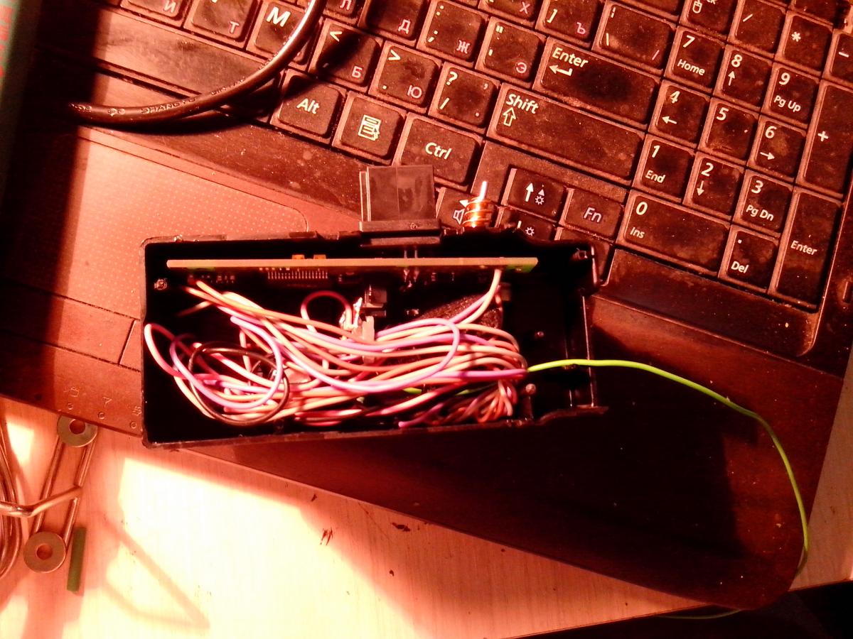

Короче скинул разъем с защелки, подал на сине-красный провод замка + через контрольку, зажигание включилось
Всем большое спасибо за помощь!
Разобрался и с причиной и алгоритмом работы...
)) Игорь,  а разве тебе интересно ? Ни чего нового  для себя не узнаешь ....
Хорошо, вот вам намек) Выше я описывал "со слов клиента" горел пред на J393, он по закодированному каналу управляет ......................., там сгорел моторчик(замкнул), только в этот раз сгорел ни пред а ключик подающий питание на этот двигло! Изучил мануал наизусть, после чего обрезал провод(с карачуном), подал + недостающий, о чудо!..зажигание включилось, быстренько разблокировал ручник, поставил машинку по удобнее и пользуясь мануалом и кишками того узла с моторчиком симитировал его правельную работу, ЗАВЕЛАСЬ ПАДЛА ФАШИСТКАЯ! Ну переделал на чистовик и все ОК, как в лучших домах. Итог, 5штук реле,3диода, 1 кандюк на замедлитель.
Такой вот байдометр и получился( во вложении), да не смог сделать без выходящего провода на ружу, он был нужен для полной имитации заложенного алгоритма( в будующем исправлюсь, по времени был ограничен), вывел в цвет) (для понимающих).
Токо не ругайтесь, типа надо было новую купить или БУ, с клиентом все согласованно и счастливым уехал, отдав в виде гонорара Пару стоимостей оригинальных з.... .
Всем спасибо за участие, особенно Старику, ума ни кто не подкинул, но схемками помогли.
На счет порядка по закрытию темы-я ее не открывал,что бы закрыть, через поисковик попал и просто продолжил...
За то, что не ответил ни кто не в личку ни здесь, отдельное спасибо! Черпанул знаний недостающих.
