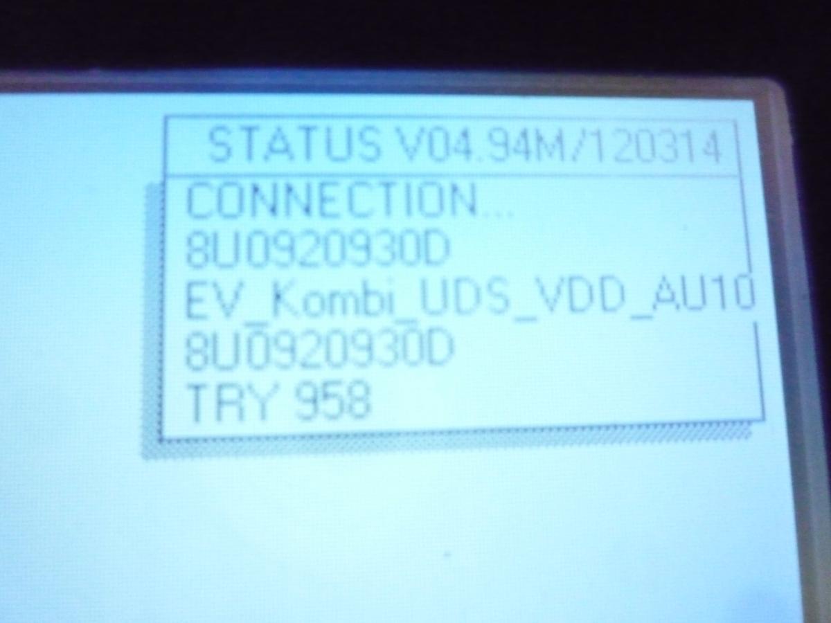

komond Опубликовано 29 июня, 2015 Поделиться Опубликовано 29 июня, 2015 делал сегодня Q3 13г 8U0920930D EV Kombi UDS VDD AU10 внутри 24с64 , диджипрог V4.94M , единственный минус - два часа он ее пересчитывал выдал пробег и записал как-то так до 13г не более 25 минут пережевывает а вот с 14г рейсталинг думаю вряд ли диджи осилит . Смелком заказан так что ценик реальный 10 тыс за такой авто ! Ссылка на комментарий Поделиться на другие сайты Поделиться
zubr Опубликовано 30 июня, 2015 Поделиться Опубликовано 30 июня, 2015 (изменено) , делал сегодня Q3 13г 8U0920930D EV Kombi UDS VDD AU10 внутри 24с64 , диджипрог V4.94M , единственный минус - два часа он ее пересчитывал выдал пробег и записал как-то так до 13г не более 25 минут пережевывает а вот с 14г рейсталинг думаю вряд ли диджи осилит . Смелком заказан так что ценик реальный 10 тыс за такой авто !. Свой человек - не очканул ! Я бы туда диджиком не полез. С трудом вериться, что дигипрог. мог бы одолеть данный авто. Смелеком возможно щелкнет Удачи. P.S. в личку пиши. Изменено 30 июня, 2015 пользователем zubr Ссылка на комментарий Поделиться на другие сайты Поделиться
Василич 123 Опубликовано 30 июня, 2015 Поделиться Опубликовано 30 июня, 2015 Да не делает Жижик эту Q3 даже 2012 года. Прибор после определения приборки уходит в ступор и перебирает этот TRY до бесконечности, можно отключить только выдернув шнурок. Это в лучшем случае если приборка выйдет из бута или не слетят кодировки - такое было у людей и после тока официалы. Почему фото прибора НЕ с уже определённым пробегом а с этим TRY 958 ? Ссылка на комментарий Поделиться на другие сайты Поделиться
