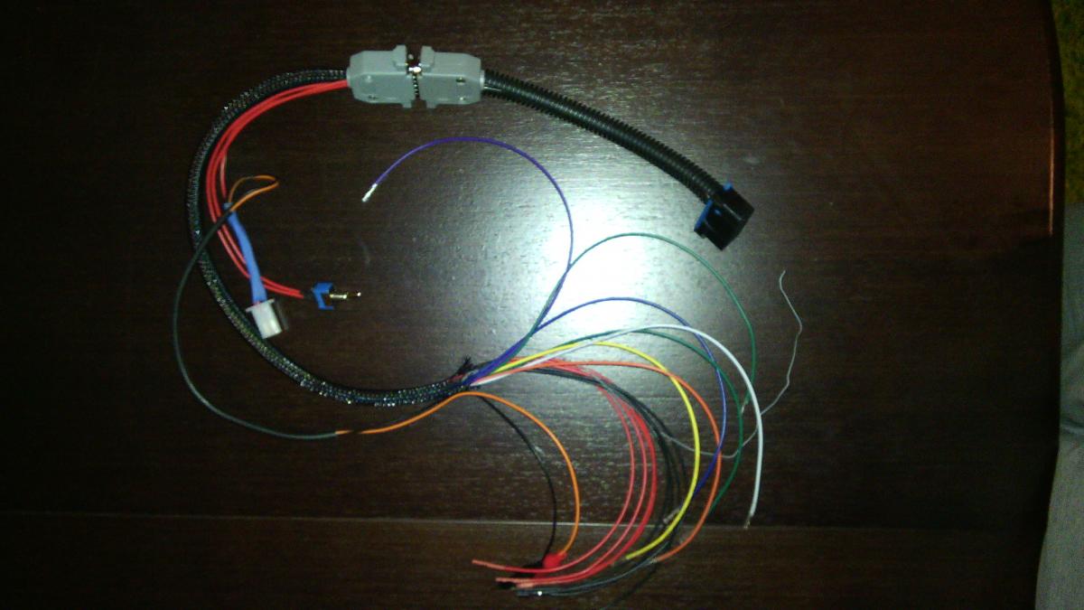

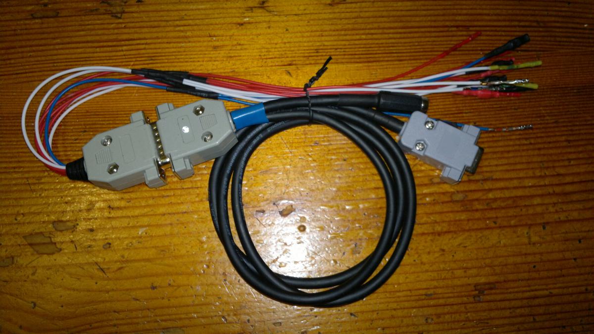

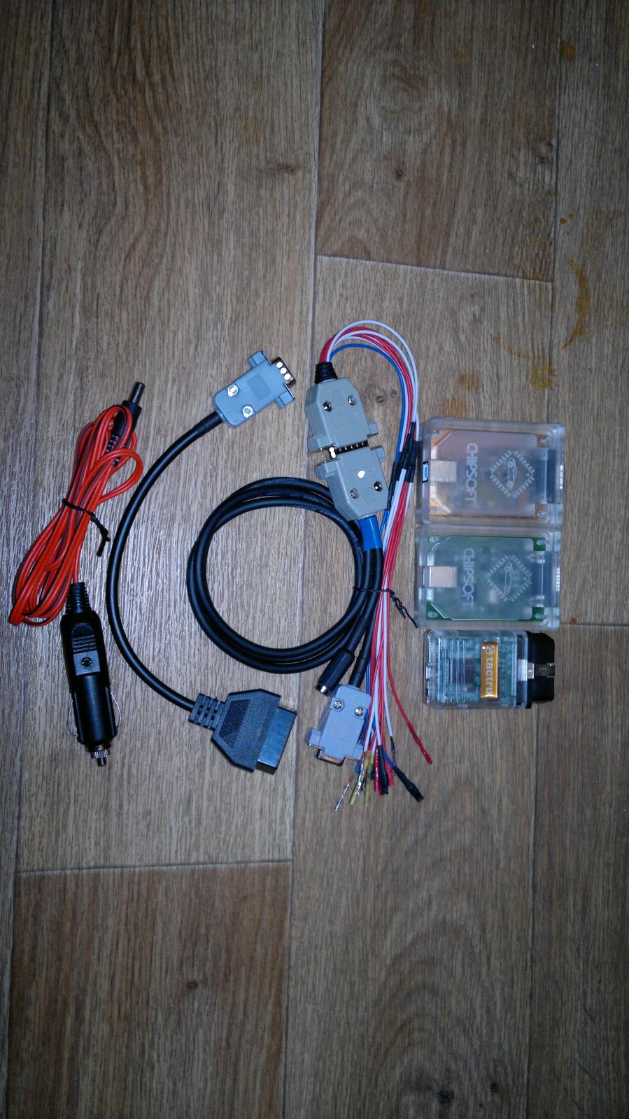

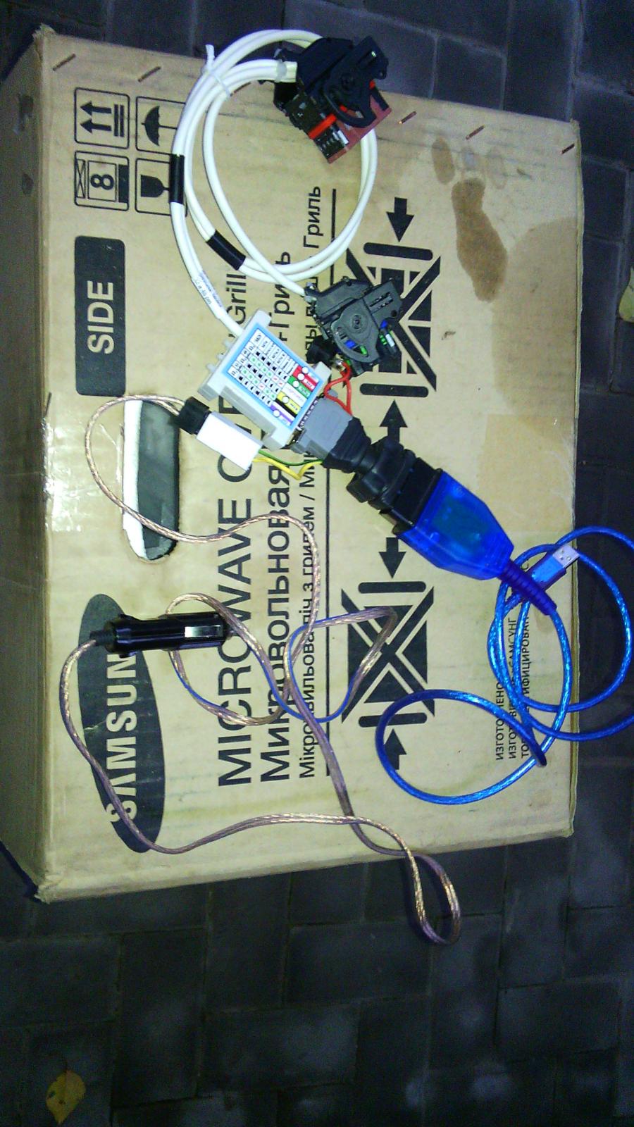

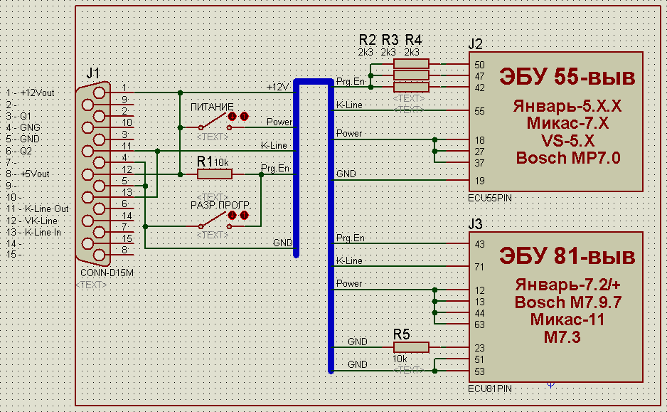

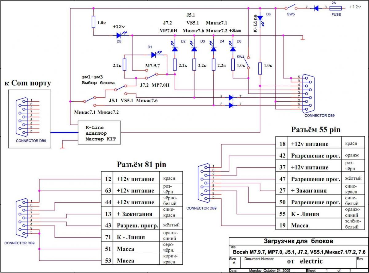

VALVE Опубликовано 1 января, 2015 Поделиться Опубликовано 1 января, 2015 Все понял, как изготовлю для себя выложу фотки. Всем спасибо. Я так сделал один вариант: Еще такой вариант: Такой вариант: Ссылка на комментарий Поделиться на другие сайты Поделиться
