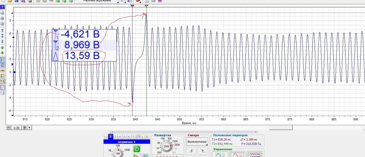

Petyanya Опубликовано 25 ноября, 2014 Поделиться Опубликовано 25 ноября, 2014 (изменено) Получается всё О...нненько стоит , но высота хвоста перед пропуском у коленвала маленькая, у Игоря хвосты перед разрывом на сколько-то попугаев выше,может для блока это отметина важна? так мысли вслух. Может намагничивание размагничивание? Изменено 25 ноября, 2014 пользователем Petyanya Ссылка на комментарий Поделиться на другие сайты Поделиться

Petyanya Опубликовано 25 ноября, 2014 Поделиться Опубликовано 25 ноября, 2014 Да не инверсия это понятно, я про ус перед и после пропуска, у тебя Игорь он выступает не знаю твою шкалу ну на 1 вольт от общей осцилки, а у проблемнго ровыный как доска, Зная ах...ное качество задающих дисков у VW, и их способность размагничиваться, реагировать на вспышкин на солнце, почему бы и нет,с гипотезой не настаиваю, только предположение. Есть какая-то кардинальная проблема, надо искать. Ссылка на комментарий Поделиться на другие сайты Поделиться

Petyanya Опубликовано 25 ноября, 2014 Поделиться Опубликовано 25 ноября, 2014 (изменено) Ничего не даст, приблежением ты просто увеличишь общую амплитуду, а я говорю про край пропущенного,ты хоть понял про что я? на краю пропущенного выброс видиш у Игоря, а у тебя? по высоте спроси у Игоря в вольтах уровень сигнала, я ни фуя не понимаю в ваших уровнях, сравни со своей в вольтах, если совпадает проблема в задающем венце, моё мнение.Опять же не настаиваю,только выводы в слух. Может и порожняк гоняю. как то на А6 3,0 было тоже прокладку под коленвалный прое....ли не мы, вся Москва, все оф...ы сказали блок управления, решение простое, просто поднять немного датчик над венцом за щёт чего-то, здесь поройся было раньше.Но там ошибочка по колену была. . Изменено 25 ноября, 2014 пользователем Petyanya Ссылка на комментарий Поделиться на другие сайты Поделиться
superpower Опубликовано 25 ноября, 2014 Автор Поделиться Опубликовано 25 ноября, 2014 Любое мнение в данном случае хорошо, а то уже по второму кругу начинаю ходить. Я понял про что ты говоришь, у меня осциллограмма ровная, а у Игоря есть всплеск до пропуска зуба и после. Только надо у него уточнить это на холостом ходу снимал??? или при прокрутке. Я приводил при работе на холостом ходу. Ниже в момент прокрутки когда не заводится. Всплески есть, но не такие большие. То есть ты предлагаешь наоборот проставку под коленвальный датчик положить??? Искал, не нашел. Что было с А-6???? CDNC не завод.rarПолучение информации... Ссылка на комментарий Поделиться на другие сайты Поделиться
Petyanya Опубликовано 25 ноября, 2014 Поделиться Опубликовано 25 ноября, 2014 (изменено) Искать надо уметь не ехала она, ошибка по коленвалу, года 2006, проставку под датчиком коленвала кто-то выкинул, амплитуда увеличилась, блок всех посла нах. вот смотри, Пассат 2007 2,0 FSI всё работало , только троила, щас не про это..Разницу вплеска и общего уровня видиш? И ваще как вы различаете без рамке уровни, я понимаю можно по квадратам посчитать, но как-то неудобно...Короче вот сигнал коленвала, со стопроцентно работающей машины, датчик индукционный сам видиш. У меня и у Игоря с усами, у тебя плоский как доска.Какой вывод не знаю..надо думать. Изменено 25 ноября, 2014 пользователем Petyanya Ссылка на комментарий Поделиться на другие сайты Поделиться

Petyanya Опубликовано 25 ноября, 2014 Поделиться Опубликовано 25 ноября, 2014 (изменено) есть ещё предложение померить уровни в этих точках, у меня получилось так.обрати внимание сигнал относительно нуля не симетричен. Какая проставка... НАДО КАПАТЬ В СТОРОНУ ПОЧЕМУ НЕТ УСА С РАЗНИЦЕЙ -1,123в. относительно общего сигнала. Проставка дает только общую амплитуду. кстати интересно было бы знать уровни как у Игоря на осцилке. Так для общего. Расставь вольтаж на своей осцилке в этих точках для сравнения. Изменено 25 ноября, 2014 пользователем Petyanya Ссылка на комментарий Поделиться на другие сайты Поделиться
