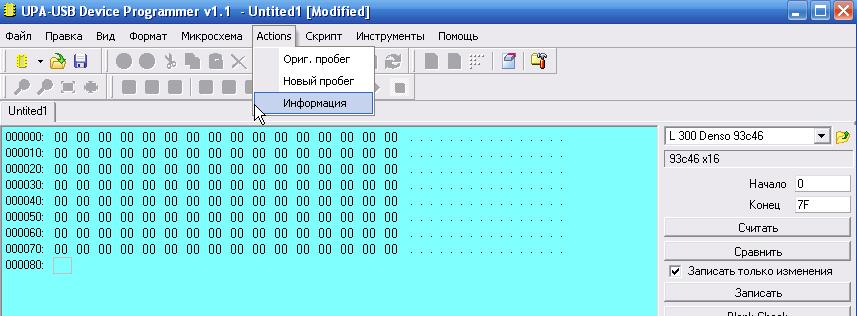

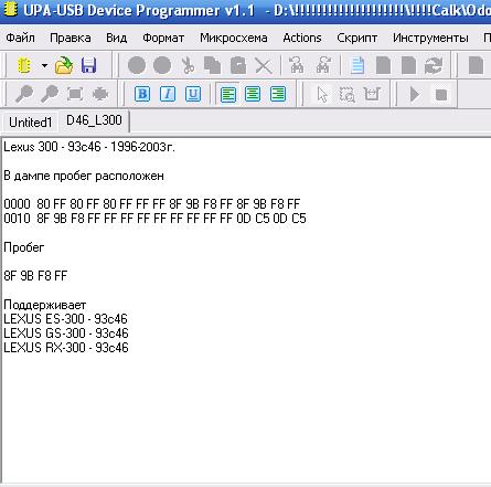

VVlad Опубликовано 13 ноября, 2009 Автор Поделиться Опубликовано 13 ноября, 2009 В блоке калькуляторов Mazda и в создаваемом блоке кальков Lexus к каждой моделе панели имеется свой информационный текстовый файл, который пользователь может сам пополнять информацией не выходя из программатора. Ссылка на комментарий Поделиться на другие сайты Поделиться
