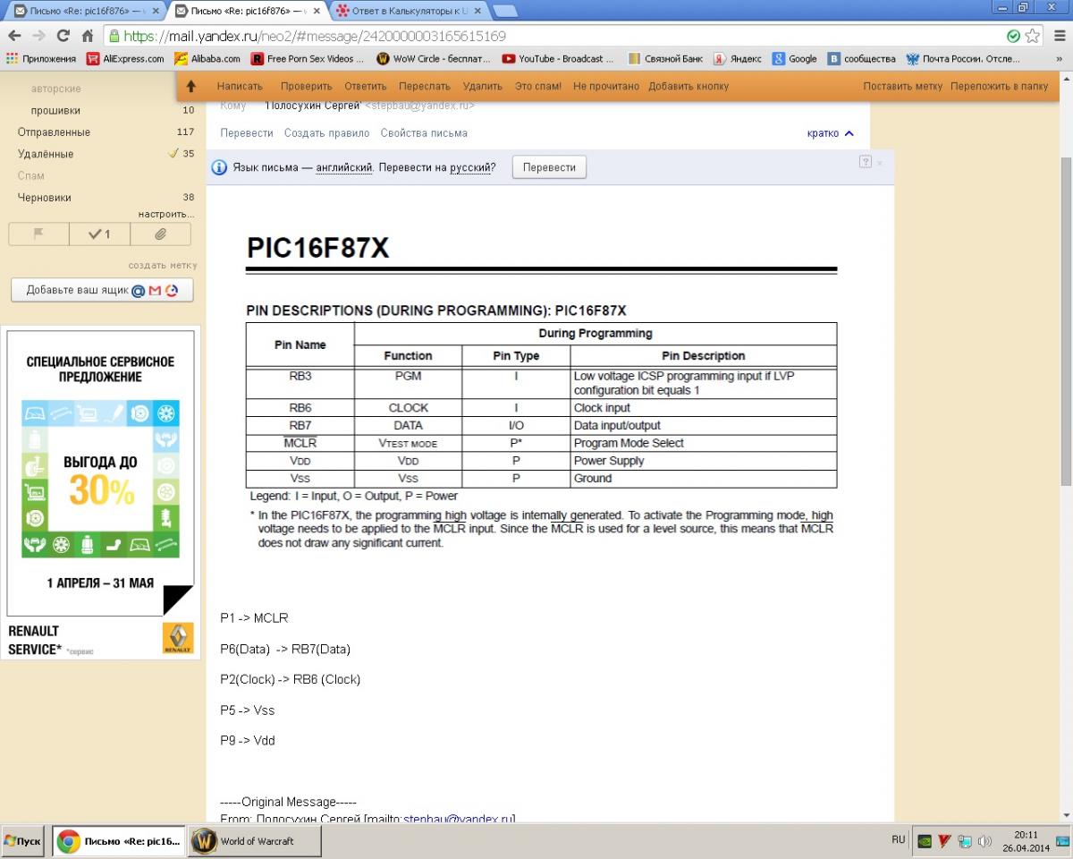

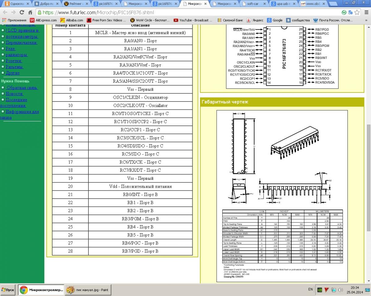

stepyxa Опубликовано 25 апреля, 2014 Поделиться Опубликовано 25 апреля, 2014 (изменено) ткните носом куда присоединятся упой к PIC16F876 и перемычьку на 3вольта или 5 волт ставить? а то куда DATA-CLOCK и Vss непонятно мне Изменено 25 апреля, 2014 пользователем stepyxa Ссылка на комментарий Поделиться на другие сайты Поделиться
astronom Опубликовано 25 апреля, 2014 Поделиться Опубликовано 25 апреля, 2014 А что по этому поводу кнопка Help в софтине думает? Ссылка на комментарий Поделиться на другие сайты Поделиться
rasel Опубликовано 26 апреля, 2014 Поделиться Опубликовано 26 апреля, 2014 (изменено) вообще странный вопрос в теме про калькуляторы, зато пару закладок в браузере порадовали. Пока нет клиентов и упа не читает пик)) Изменено 26 апреля, 2014 пользователем rasel Ссылка на комментарий Поделиться на другие сайты Поделиться
stepyxa Опубликовано 26 апреля, 2014 Поделиться Опубликовано 26 апреля, 2014 вообще странный вопрос в теме про калькуляторы, зато пару закладок в браузере порадовали. Пока нет клиентов и упа не читает пик)) почему упа пик то не читает там он есть в с писке, а в теме кальков потому что будет и кальк по нем как считаю и отошлю владу Ссылка на комментарий Поделиться на другие сайты Поделиться
kostas Опубликовано 26 апреля, 2014 Поделиться Опубликовано 26 апреля, 2014 почему упа пик то не читает там он есть в с писке, а в теме кальков потому что будет и кальк по нем как считаю и отошлю владу Собери пони прог ( он простой, как утюг), если с упой не можешь разобраться, у меня всё читает. Ссылка на комментарий Поделиться на другие сайты Поделиться
stepyxa Опубликовано 26 апреля, 2014 Поделиться Опубликовано 26 апреля, 2014 Собери пони прог ( он простой, как утюг), если с упой не можешь разобраться, у меня всё читает. так подскажи как подсоединится к пик-где там нога с DATA, где Clock и Vss-там их два(какой) Ссылка на комментарий Поделиться на другие сайты Поделиться
kostas Опубликовано 26 апреля, 2014 Поделиться Опубликовано 26 апреля, 2014 (изменено) надеюсь разберёшься. это просто пример с другого прогера. пик.doc Изменено 26 апреля, 2014 пользователем kostas Ссылка на комментарий Поделиться на другие сайты Поделиться
финжи Опубликовано 26 апреля, 2014 Поделиться Опубликовано 26 апреля, 2014 так подскажи как подсоединится к пик-где там нога с DATA, где Clock и Vss-там их два(какой) 27 и 28 ноги Ссылка на комментарий Поделиться на другие сайты Поделиться
stepyxa Опубликовано 26 апреля, 2014 Поделиться Опубликовано 26 апреля, 2014 сПАСИБО КОНЕЧНО ЛЮДИ НО ПОДСКАЗКИ ВАШИ НЕОЧЕМ.................. Учитесь как пенько подсказывает Ссылка на комментарий Поделиться на другие сайты Поделиться
kostas Опубликовано 26 апреля, 2014 Поделиться Опубликовано 26 апреля, 2014 сПАСИБО КОНЕЧНО ЛЮДИ НО ПОДСКАЗКИ ВАШИ НЕОЧЕМ.................. Учитесь как пенько подсказывает Тебе дали достаточно инфы. К какому vss по Пенковской инфе думаешь подключаться? Отпишись как прошло всё. Ссылка на комментарий Поделиться на другие сайты Поделиться
stepyxa Опубликовано 28 апреля, 2014 Поделиться Опубликовано 28 апреля, 2014 зря подсоединялся к панели камаз ап pic16F876 оказался закрытым Ссылка на комментарий Поделиться на другие сайты Поделиться
