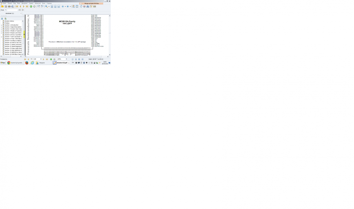

stepyxa Опубликовано 10 сентября, 2014 Поделиться Опубликовано 10 сентября, 2014 Вчера делал рено лагуну 2007 года мт , не получилось смотать. там стоит проц MC9S12H256 только не 28 ног с одной стороны а 36-нашол его ддашит и 3 волт и 5 пробовал всегда ошибка была на 3 вольтах BKGD -чет там ему вольт или не хватает или много, а на 5 вольтах на reset ругается тоже то ли мало ему то ли много( или наоборот на 5 вольтах на BKGD ругается а на 3 вольтах reset -точно не помню). Менял даже местами р6 - BKGD и р7 - reset на р7 - BKGD и р6- reset - тогда по вольтажу везде ок пишит на 5 вольтах по моему -но пытается читать секунду где то и снова ошибка идет только не по вольтам а просто какая-то ошибка. а на 3 вольтах на ресет помоему ругается или на бк. Короче уппа неберет проц MC9S12H256 с 144-мя ножками Ссылка на комментарий Поделиться на другие сайты Поделиться
DmitryVS Опубликовано 10 сентября, 2014 Поделиться Опубликовано 10 сентября, 2014 А дополнительное питание на UPA-USB пробовал подавать ? Ссылка на комментарий Поделиться на другие сайты Поделиться
stepyxa Опубликовано 11 сентября, 2014 Поделиться Опубликовано 11 сентября, 2014 В 10.09.2014 в 18:03, DmitryVS сказал: А дополнительное питание на UPA-USB пробовал подавать ? да -через блок питание тоже пробовал-также по всякому ( 4 часа на это потратил на эту хрень 144-х ножную) Ссылка на комментарий Поделиться на другие сайты Поделиться
mykomovil Опубликовано 12 сентября, 2014 Поделиться Опубликовано 12 сентября, 2014 (изменено) Недавно делал клон ECU на Jeep Wrangler где надо было перелить Motorola HC11K4 mask(0E75J), так УПА ругалась на 5 вольт, запитывал УПУ, всеравно ругалось. Поигрался гдето 2 часа, пока не попробовал с того же компа с УСБ разёма напрямую подать питание на проц, общий шёл через УПу. Прочитал и записал с первого раза. P.S. UPA original. Изменено 12 сентября, 2014 пользователем mykomovil Ссылка на комментарий Поделиться на другие сайты Поделиться
