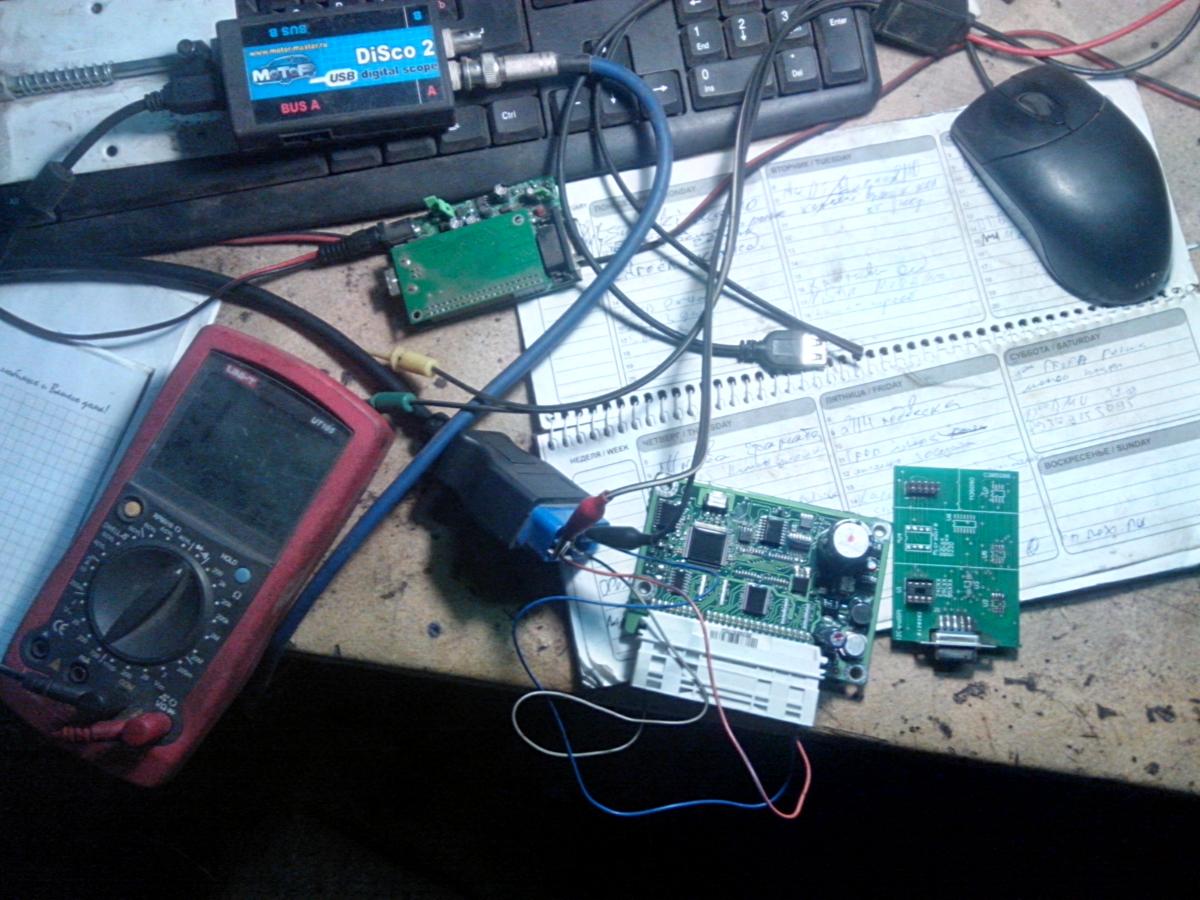

nikitoskin Опубликовано 20 ноября, 2014 Поделиться Опубликовано 20 ноября, 2014 Здрасти всем) есть блок Hyundai 95910-1c150 95320 сравнивал чистил, не могу найти краш, мне кажется что упустил пару строк, но когда пробую, пишет что блок поврежден, подскажите где они..)) Hyundai 95910-1c150 95320.rar Ссылка на комментарий Поделиться на другие сайты Поделиться

nikitoskin Опубликовано 20 ноября, 2014 Автор Поделиться Опубликовано 20 ноября, 2014 Щас если распиновку блока найду то на столе попробую, машинка уехала Спасибо что откликнулись Ссылка на комментарий Поделиться на другие сайты Поделиться
nikitoskin Опубликовано 20 ноября, 2014 Автор Поделиться Опубликовано 20 ноября, 2014 ПРОБУЙ Вам спсибо ща помощь, Всем спасибо все решилось, недотер 4 байта блин.....ошибки больше нет))) ЗЛОПОЛУЧНОЙ Расппиновку так и не нашел, прозвонил и осцилографом посмотрел где че . вот как оно было -.pdf Ссылка на комментарий Поделиться на другие сайты Поделиться
